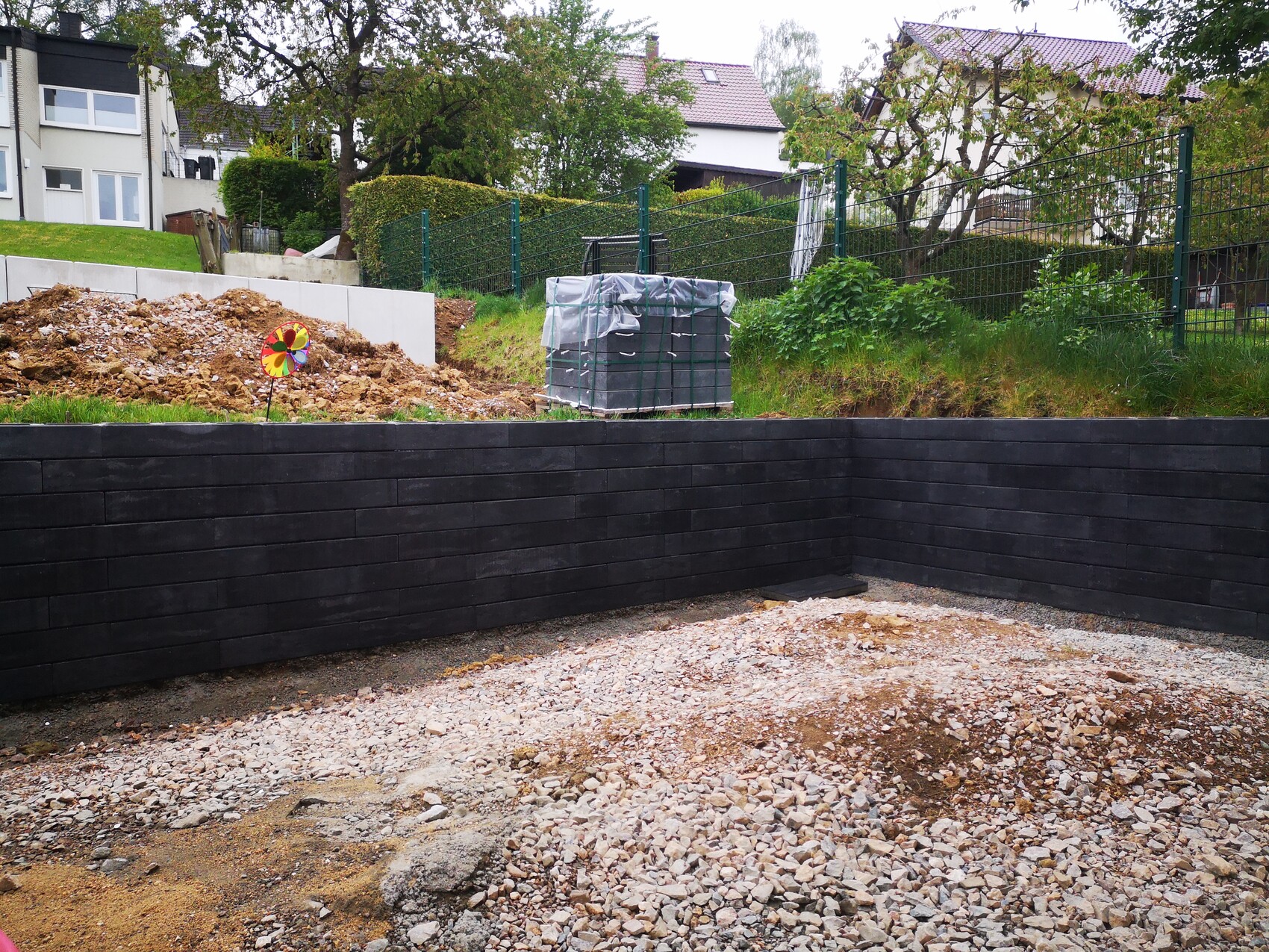

Unsere neu aufgestellte Mauer ist leider direkt zum schreck geworden...Unsere Terrassenmauer sollte ein Hingucker werden, jetzt will ich nur wegschauen. Vom Hersteller kommt nur die Aussage, wir müssen mit Leben und es geht durch Bewitterung weg. Wir kannten diese Probleme bei Betonsteinen nicht und sind ziemlich blauäugig vor die Mauer gelaufen. Welche Möglichkeiten gibt es? Ohne die Mauer zu beschädigen, noch mehr zu verunstalten oder einfach nur zuzusehen wie nach 3 Jahren es vielleicht mal so aussieht wie die Mauer eigentlich aussehen soll...

Die Steine sahen schon vorm Einbau so aus und unserer Kenntnisstand ist bis jetzt das es durch Bewitterung verschwindet... Und ich ne Möglichkeit suche um es zu beschleunigen

Die Mauer ist gewollt und kann/soll nicht verdeckt werden... Ich bin hier auf der Suche nach Erfahrungen ob zB es was bringt die Mauer öfters in der Woche zu Wässern/ Regen nachzubilden oder bürsten mit Seifen... der Stein soll dabei nicht angegriffen werden. Vielleicht gibt es ja jemanden der genau solch ein Problem gehabt hat. Danke

was aber komisch ist, das Muster zieht sich vom obersten Stein bis nach unten. Es ist also von der obersten Steinreihe etwas bis nach unten gelaufen. Wie sollen das Ausblühungen sein, die nur die oberste Reihe betreffen?

Es ist beim Lagern im Freien passiert, da die frisch produziert worden sind, haben sich beim Regen Salz/Kalk (ich verzichte auf Fachbegriffe, hab auch keine Ahnung) Ausscheidungen gebildet und sind von oben runtergelaufen.... Bei Feuchtigkeit sind wir zufrieden, muss wohl ein Wasserfall installieren

Es sieht ja so aus ,als wurden die Steine mit Beton gefüllt, wenn dieser zu feucht eingebracht wurde, tritt dieses Wasser als Betonschlieren an den Fugen aus. IIdR sind derartige Schlieren wasserlöslich. Ich würde mal auf 1m² probieren, es mit nem Kärcher weg zu bekommen.
