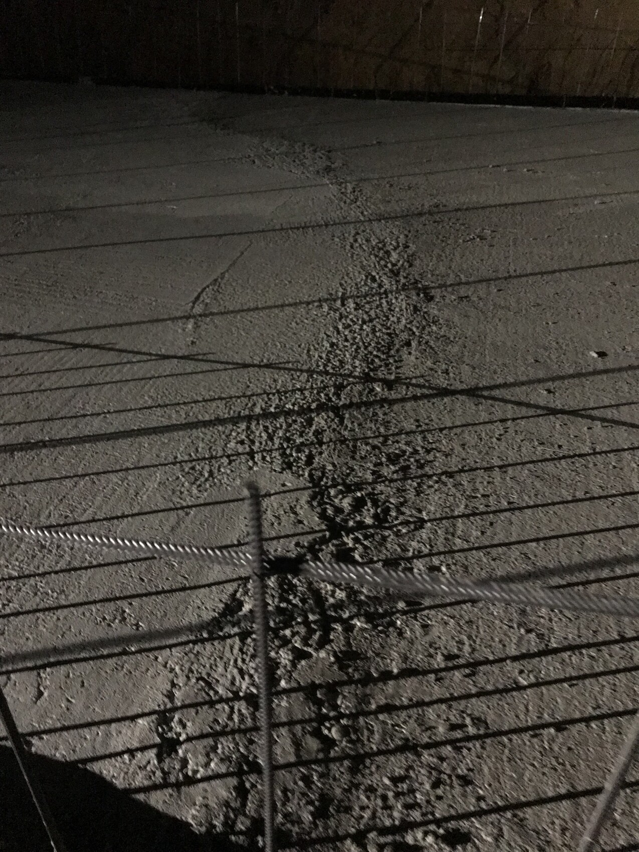

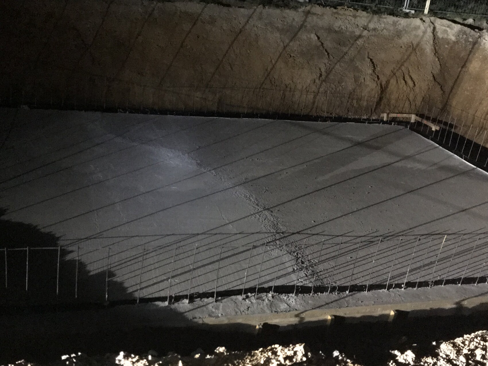

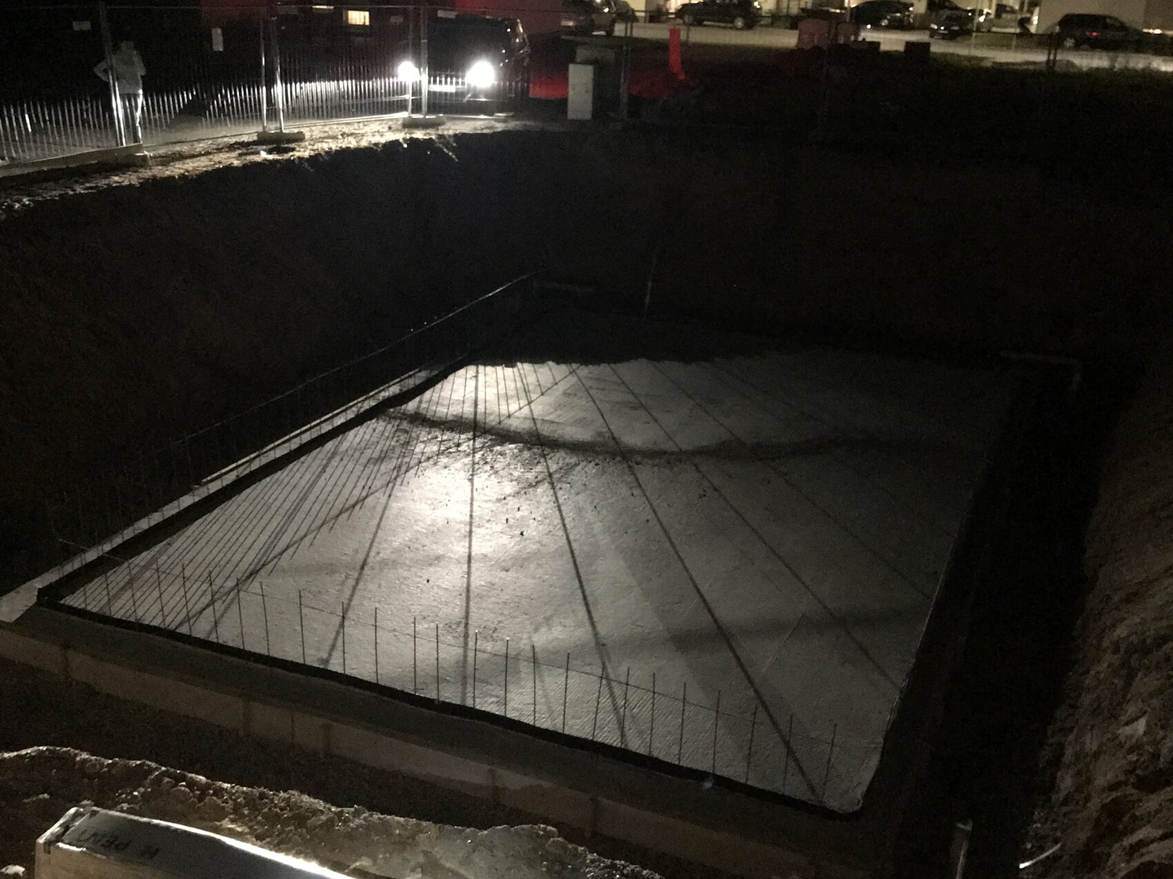

Hallo Bauexperten!
Neue gegossene Bodenplatte ist nicht glatt.
sie wird gestern gegossen. Temperatur heute ist 29C . In der Mitte zeigt sehr grobe Linie, irgendwie wie eine Schlange über die Bodenplatte. Ich muss den Bauleiter morgen noch fragen.
Aber ist das überhaupt etwas normales?
Vielen Dank!

Hallo, sieht für mich so aus als hätte es beim betonieren eine größere Pause gegeben und der Beton war schon zu Steif geworden, dass sich neuer und alter Beton verbunden haben. Man sagt das man ohne planmäßige Fuge immer frisch in frisch betonieren soll. Wenn es so war ist die Fuge sehr wahrscheinlich nicht 100% dicht. Ich würde dass mit einen Sachverständigen besprechen bevor die kellerwände kommen. Die sind aber vermutlich schon für Montag bestellt.

Das kann gerade noch in Ordnung sein, oder eben großer Pfusch. Wie schon gesagt, ist das eine Ansetzkante, bei der der Mischer nicht zur Stelle war.
Obs noch ok ist, hängt von vielen Faktoren ab, u.a. Lastfall Bodenfeuchte, statische Funktion der Bodenplatte usw... Das kannst du nur mit Gutachter klären.
