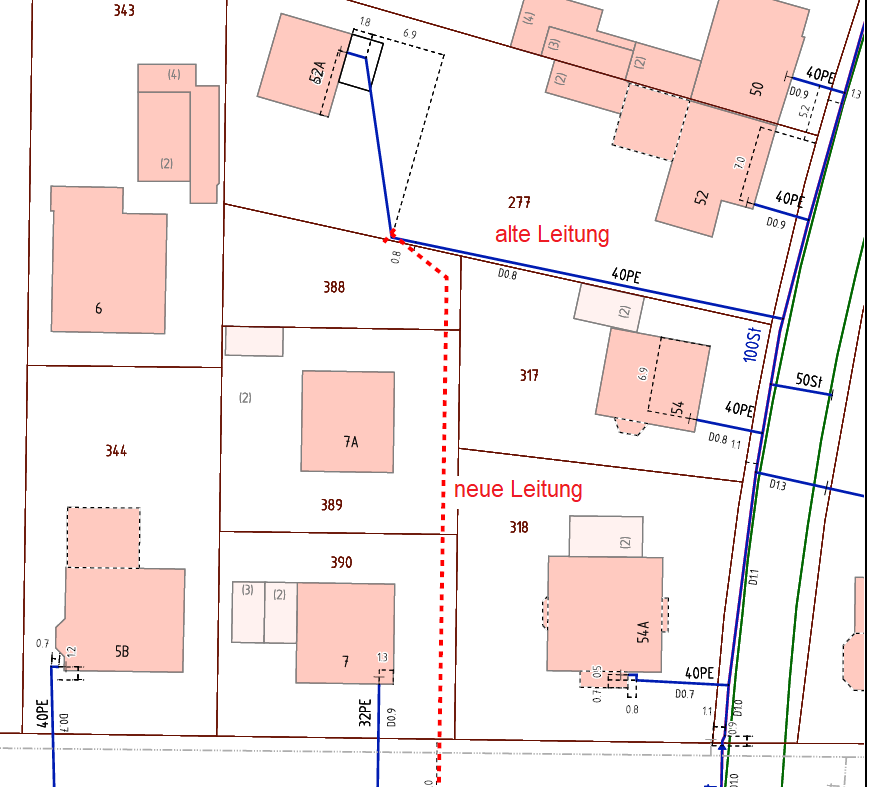

Hallo zusammen!
Habe ein Haus mit Grundstück gekauft, worauf bereits eine Gasleitung verläuft (Bild, blaue Linie). Da die Leitung durch das Grundstück des Verkäufers verläuft und dieser aus welchen Gründen auch immer dies nicht erwünscht, wurde vertraglich eine Neulegung der Gasleitung vereinbart. Die alte Leitung soll auf meinem Grundstück gekappt und südlich zur Straße neu verlegt werden (Bild, rote Linie)
Auf der Internetseite der NBB Netzgesellschaft sind gestaffelte Pauschalpreise für Gasanschluss und -leitung einzusehen, bei 60 Meter wäre das 2600€ brutto.
In meinem Fall soll nur eine neue Leitung vom vorhandenen Hausanschluss über das Grundstück zum Gehweg gezogen werden. Dafür soll ich fast das doppelte zahlen (5100€ und 3300€ ohne Erdarbeiten), obwohl weniger Arbeit anfällt. Laut Mitarbeiter der NBB liegt das daran, dass es sich bei mir um eine Umverlegung handelt. Diese würden im Gegensatz zum Neuanschluss weniger bezuschusst werden. Dieser Zuschuss erscheint mir doch sehr undurchsichtig und schwer nachvollziehbar, da der Preis erheblich höher ist und ebenfalls von der Schätzung einer Mitarbeiterin abweicht. Die meinte vorher, der Preis würde sich nicht sonderlich von den Angaben auf deren Internetseite abweichen. Hat jemand ähnliche Erfahrung gemacht und wenn dies nicht zu ändern ist, gibt es andere, günstigere Alternativen? Da die NBB die einzige Firma ist, die befugt ist, Leitungen zu verlegen, kann ich auch nicht auf eine andere ausweichen. Könnte allenfalls die Erdarbeiten jmd anders machen lassen, ob ich aber bei 60 Meter sonderlich viel spare ist ungewiss. Danke im Voraus

Verstehe deine Frage nicht ? Wenn das verschuldete berlin sagt umverlegung wird nicht bezuschusst ist es so. Warum soll die Allgemeinheit für dein Anliegen mitzahlen?

Und, die Eigentümer von den Grundstücken 390 und 389 stimmen der Verlegung der Leitung zu?
Wie schon richtig erwähnt, bei einem Neuanschluss. Bei Anschlussänderungen ziehen Pauschal-Erstanschlusspreise erstmal nicht mehr.
Weiterhin gelten Neuanschluss-Pauschalen auch nur, wenn ausschließlich auf dem Grundstück des Anschlussnehmers gearbeitet wird; mal schnell über 3 Fremdgrundstücke marschieren (von denen Augenscheinlich 2 nicht unter NDAV fallen) lässt sich mit Pauschalen nicht abbilden.
Weiterhin muss die bestehende Hausanschlussleitung außer Betrieb genommen und ggfs. rückgebaut werden. Das gibts auch nicht für lau.
Fazit: 5.100€ incl. Tiefbau über Fremdgrundstücke, Leitungssicherung und Rückbau ist vergleichsweise ein Schnäppchen, würde sofort beauftragen. Bzw. dem Grundstücks-Verkäufer erstmal 4.500€ für die Eintragung eines Leitungsrechtes zu deinen Gunsten auf seinem Grundstück bieten, vllt. lässt er sich da noch umstimmen.
