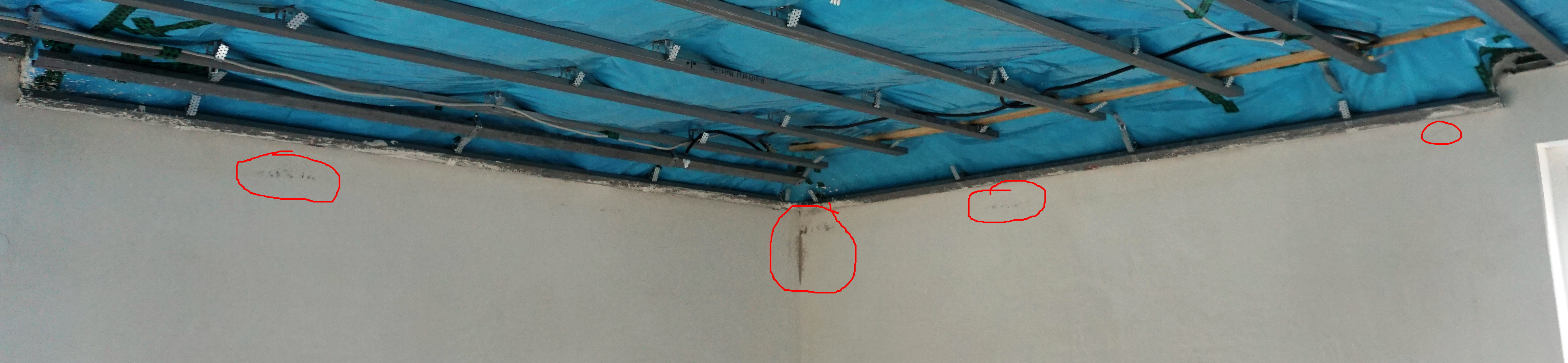

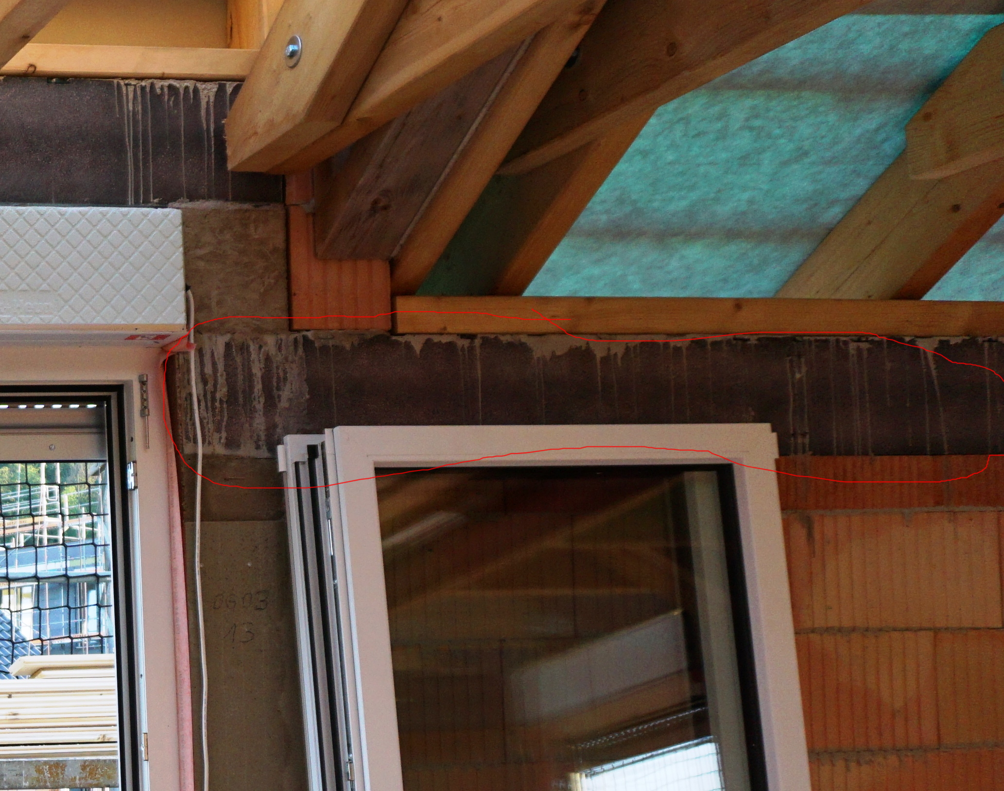

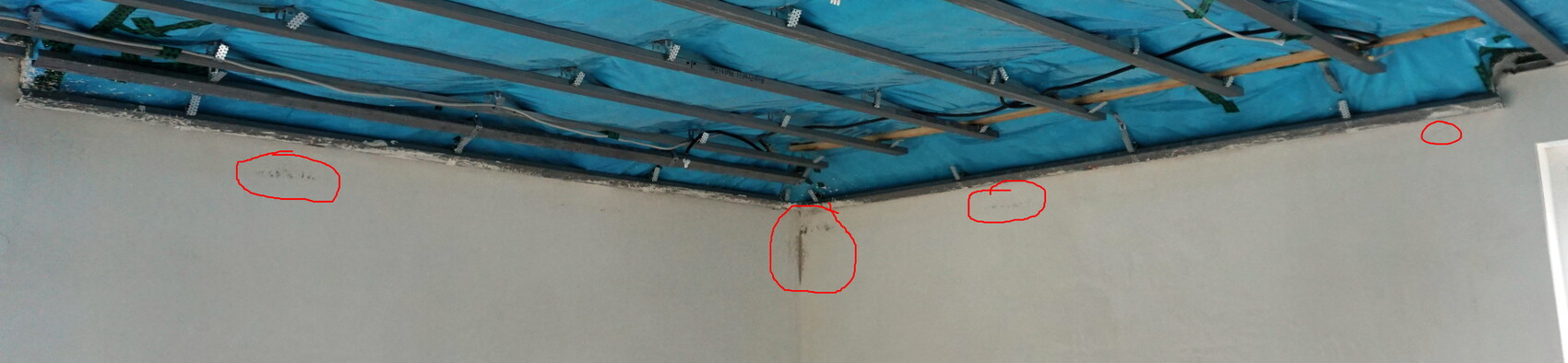

mein Bauprojekt kommt gut voran. Estrich ist seit knapp 2 Wochen drin.
Gestern habe ich festgestellt, dass bei einer Wand (Süd-West Seite)
Es sind 4 Positionen mit jeweils ca. 30 cm lang. In der Mitte sieht es besonders schlimm aus. Im Anhang schicke ich Ihnen zwei Bilder davon.
Als Info: nach dem Innenputz war es nicht einfach mit Luften. Der Außenputz hat genau in der Woche auch gemacht. Daher hat er Folie beim Fenster zugeklebt. Ich konnte damals nur Fenster kippen und Loch durch Folie erstellen.
Nach dem Estrich (vor ca. 12 Tage) habe ich fleißig jeden Tag min. 2 x Stossluft/Durchluft jeweils ca. 10 Minuten durchgeluftet. Laut Hygrometer hat es jetzt in EG ca. 55% und OG ca. 80% Luftfeuchtigkeit.

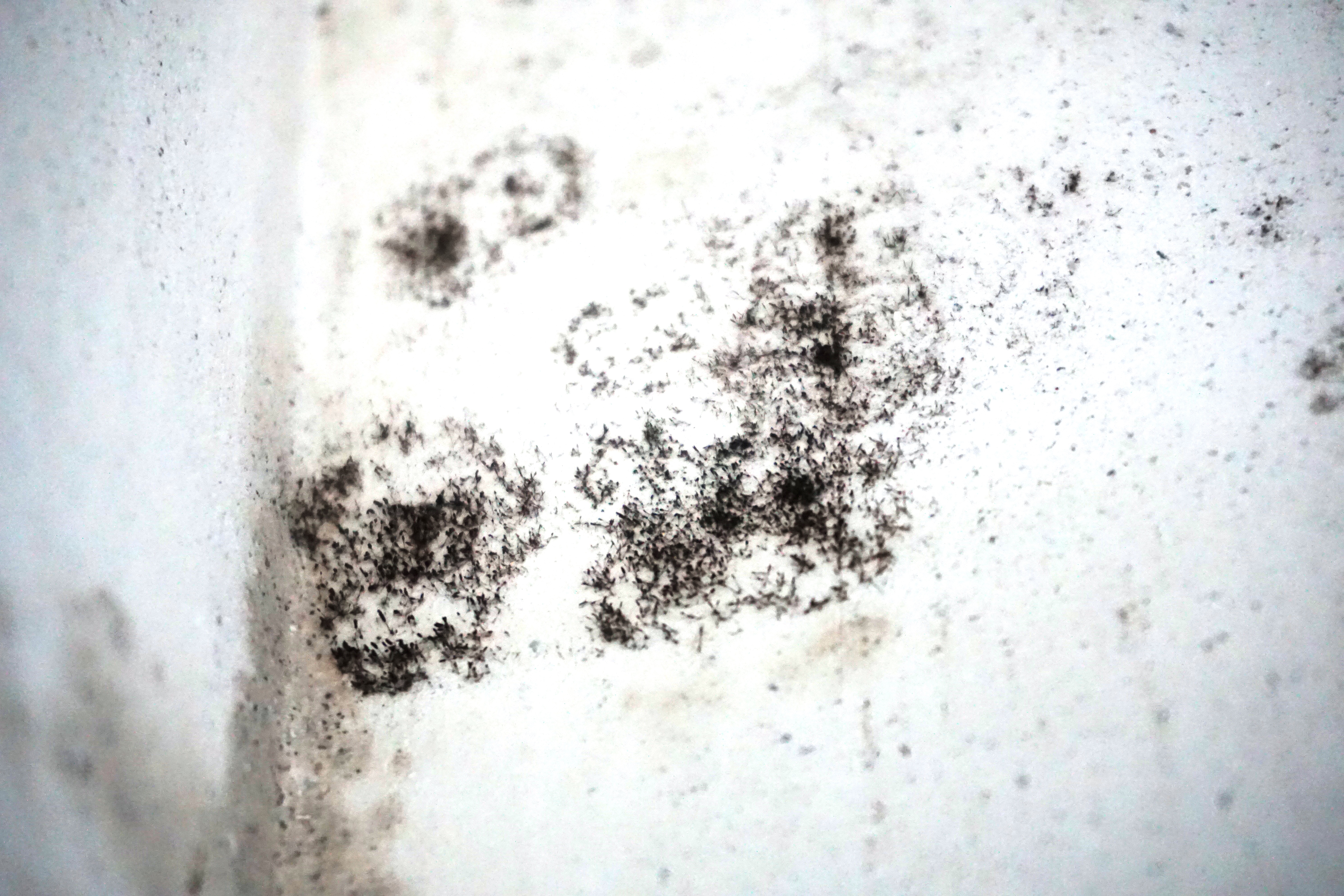

Ich meine, dass der Schimmel direkt auf der Beton war (Bild 3).
Was haltet Ihr davon? Passiert sowas auch bei euch?

Sobald die Luftfeuchtigkeit wieder auf normalem Niveau ist, lässt es sich leicht entfernen. Auf der Betonwand ist es kein Schimmel sondern die normalen Betonausblühungen.
