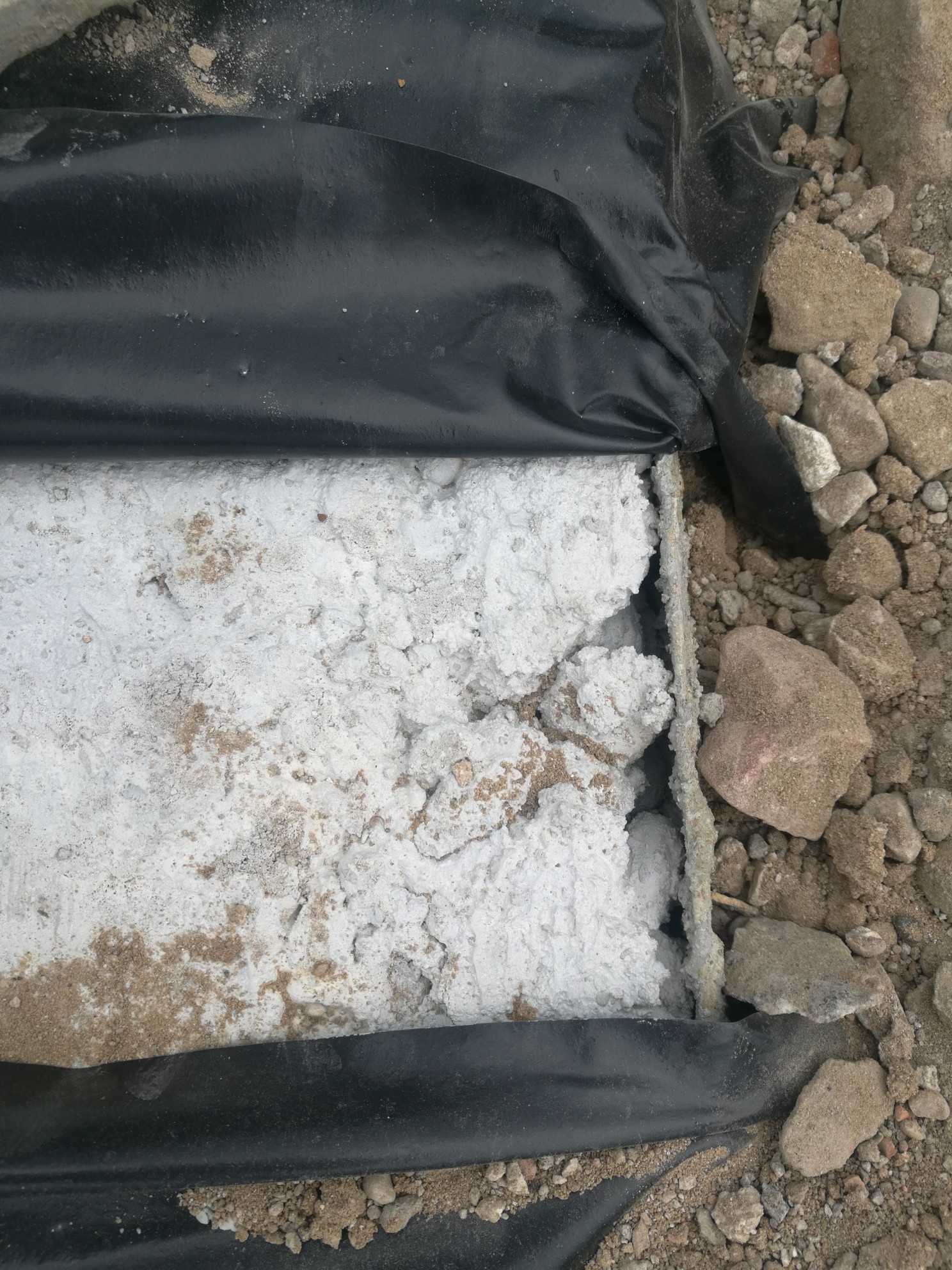

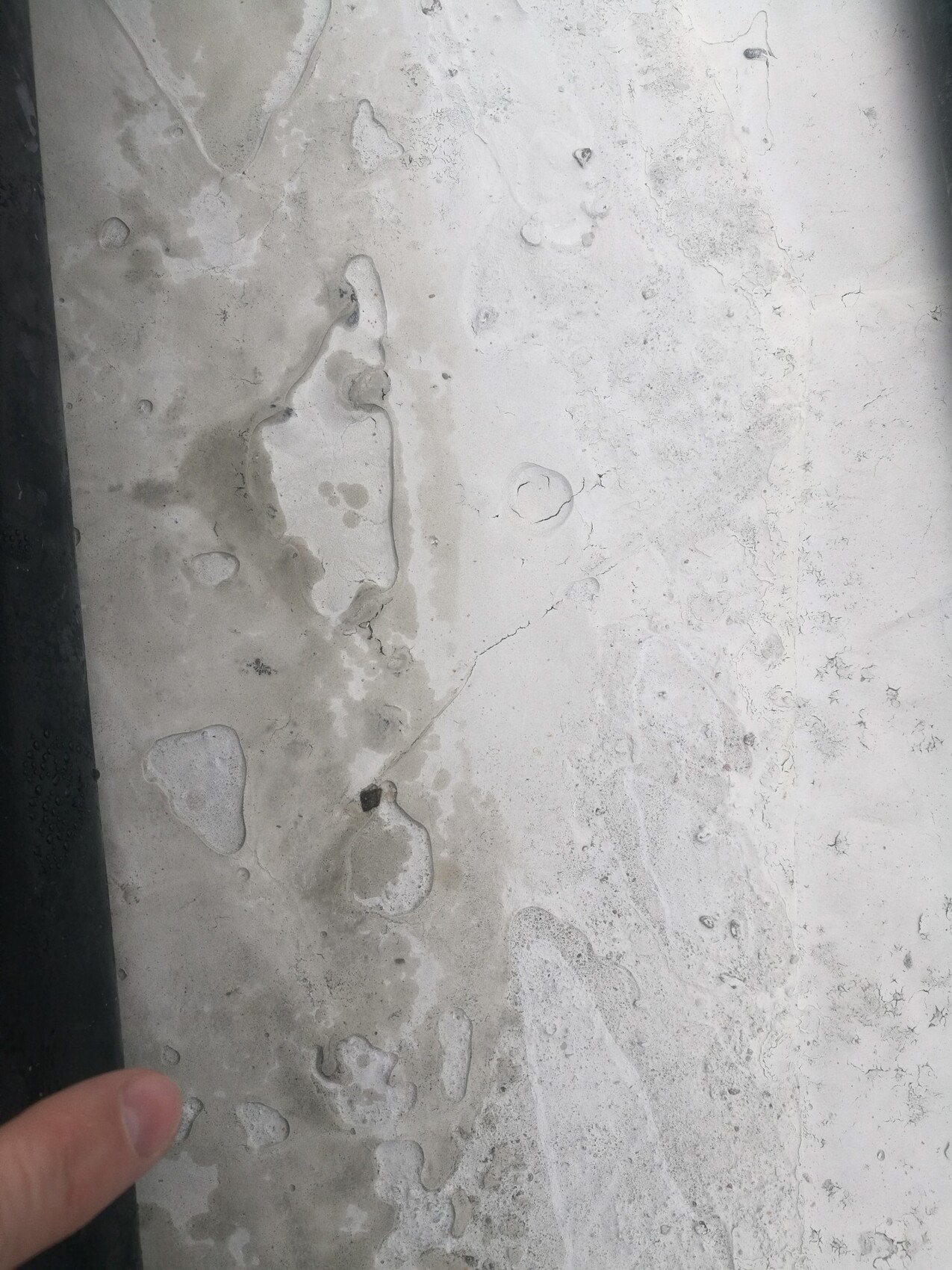

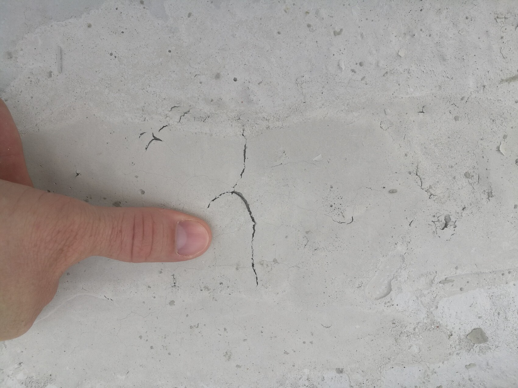

Hi,
bei uns wurde am Monat bei gleißender Hitze die Bodenplatte gegossen und anschließend mit ner schwarzen Folie abgedeckt.
Es wurde allerdings nicht befeuchtet oder so.
Als wir am nächsten Tag nachmittags auf die Baustelle sind, um zu schauen, war die Folie an manchen Stellen weggeweht.
Dabei hab ich Risse entdeckt.
Heute bin ich noch mal hin und hab mir die Bodenplatte kurz angeschaut und die Folie an manchen Stellen hochgehoben und dabei folgendes, siehe Bilder, festgestellt.
Das eine Bild vom Rand, ist am Erker.
Es handelt sich um einen WU Beton.
Ist das alles tragisch? Muss/kann man nachbessern?
Alles gut, alles normal.
Keine Angst, die Platte ist stabil.
Wie sagte mal jemand so schön: Betonbauer und Maurer sind keine Filigranarbeiter
Gruß, Yvonne
Knallkörper
Ich weiß nicht, würde das nicht so leicht abtun. Es gibt klare Vorschriften für die Nachbehandlung, bei deren Nichteinhaltung mit geringerer Festigkeit zu rechnen ist. Warum sollte man Beton akzeptieren, der nicht die vereinbarte oder benötigte Festigkeit erreicht. Warum sollte man ein Gewerk akzeptieren, dass nicht den anerkannten Regeln der Technik entsprechend errichtet wurde. Ich würde eine Mängelanzeige schreiben.
305er
305er
Hi, also der Bauleiter antwortete auf meine Email mit den Bildern, wie folgt:
Die von Ihnen auf den Fotos bezeichneten Risse, sind Schwund und Trocknungsrisse und haben keine Auswirkung auf die Fundamentplatte.
Diese Risse werden auch nicht nachbehandelt.
Die Fehlstellen im Randbereich werden beim Anlegen der ersten Steinreihe mit ausgemörtelt.
Kann man jetzt glauben oder halt nicht
Knallkörper
Das ist ja eine recht eigenwillige Schalung an der Ecke. Aus welchem Material ist die? Ist das eine Außenecke, wo später eine aufgehende Wand aufliegt? Ist mit diesen Fehlstellen überhaupt die vorgeschriebene Betonüberdeckung eingehalten?
Generell kann eine zu schnelle Austrocknung des Betons negative Einflüsse auf Festigkeit und Dichtigkeit haben, und besonders die Dichtigkeit ist bei WU-Beton nunmal relevant. Bei Temperaturen über 25 °C sind ja schon recht strenge Vorgaben zur Nachbehandlung einzuhalten, z.B. Wässern. Bei WU-Beton ist die Nachbehandlung auch ausdrücklich in der WU-Beton-Richtlinie erwähnt, wenn ich mich nicht irre. Wenn es mein Bauunternehmer wäre, dann würde ich ihn den Nachweis über Festigkeit, Dichtigkeit und Betonüberdeckung führen lassen, wie auch immer. Bevor du die Spätfolgen einer falsch ausgeführten Bodenplatte bemerkst, ist die Gewährleistung nämlich abgelaufen.
305er
305er
Hm, ich danke dir für deine Antworten, ich könnte ja auch den Bauleiter darauf ansprechen, bezüglich Betonüberdeckung etc. allerdings kann er mir dann was vom Pferd erzählen und ich kapier es eh nicht
