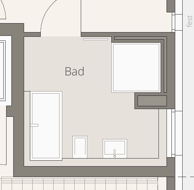

ich bin hier zwar in einem einem Hausbau-Forum und plane "nur" den Kauf einer Wohnung, aber ich hoffe ihr könnt mich hier trotzdem unterstützen. :)
Das Bad in dieser Wohnung ist vom Bauträger/Architekten natürlich vorgeplant, allerdings hätte ich daran gerne verschiedene Anpassungen und ich will mich dabei nicht allein auf die Aussage des Bauträgers verlassen, was die dafür anfallenden Kosten angeht.
Kurz zum aktuellen Stand:
Vom Bauträger geplanter Grundriss:
Der aktuelle Stand ist:
  • Rohbau steht
  • Estrich ist verlegt
  • Untergrund Dusche (1,20 x 1,20m) und Badewanne sind vorbereitet (Abdichtung)
  • Unterkonstruktionen und Anschlüsse für Badewanne/Toilette/waschbecken sind fertig
  • noch nicht gefliest

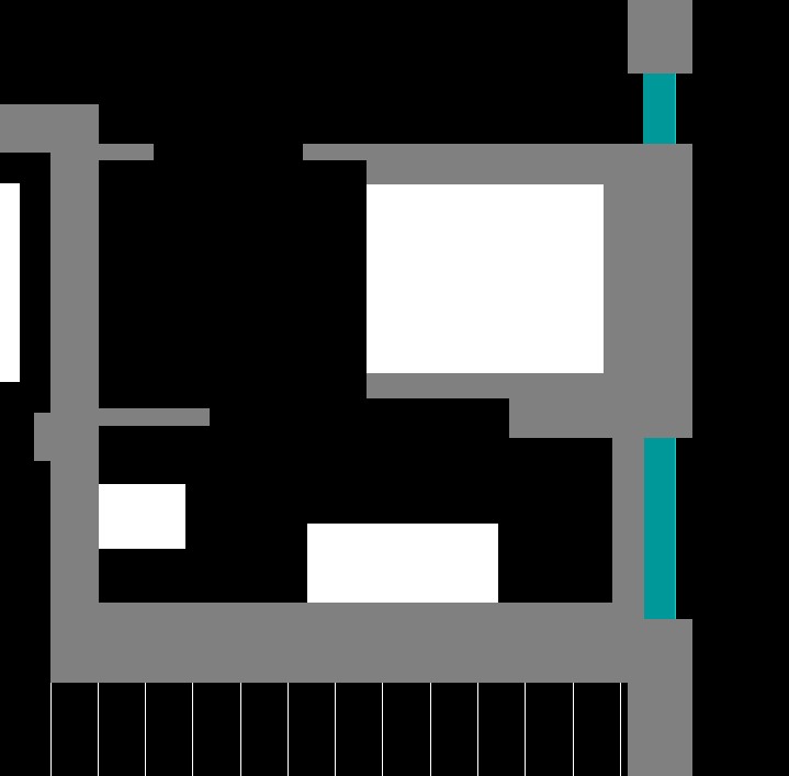

Der von mir gewünschte Grundriss ("maßstabsgetreu") und Änderungen sind wie folgt:
  • Entfall Badewanne und Verlegung Toilette an dargestellte Stelle
  • Einbau halbhohe Wand als Sichtschutz zur Toilette
  • Austausch Einzelwaschbecken gegen Doppelwaschbecken und Einbau zweiter Wasseranschluss.
  • Verlängerung der Dusche auf 1,50 x 1,20m und Einbau raumhohe Wand an unterer Seite, sodass keine Glaswand über Eck nötig ist.
Ich hoffe hier hat manch einer entsprechend Erfahrung und kann Abschätzen, was diese Änderungen an Kosten verursachen würden.
Danke im Voraus!

Ok gehen wir vom worst case aus, ich würde das einen externen Handwerker machen lassen, was würde mich das kosten für die oben genannten Änderungen (am „Rohbau“)?
Achja, was ich noch vergessen hatte, Badewanne, Toilette und Waschbecken sind noch nicht eingebaut. Nur die Anschlüsse in der Unterkonstruktion sind verlegt.

Die Anschlüsse müssen dann aber alle wieder weg.
Dann brauchst du für die Toilette ein anderes Abwasserrohr als für die Badewanne.
Dann wird der Doppelwaschtisch aufgemustert (1800€) dir wird dafür wahrscheinlich der Einzelwaschtisch nicht gutgeschrieben.
Ich schätze das kostet dich beim Handwerker minimal 5.000 €.

Ich tippe auf noch ein bisschen mehr, da ein Teil des Estrichs wieder weggestemmt werden muss, um eine größere Abdichtung für die Dusche einzubringen. Und je nachdem, wie die Rohre liegen, muss auch dafür gestemmt werden, um andere Durchmesser einzubringen.
O
Osnabruecker
5.000 Euro könnten die realen Kosten sein.
10.000 Euro der zu bezahlende Preis als "Schmerzensgeld " an alle Beteiligten... welcher Handwerker reist schon gerne sein eigenes Gewerk wieder raus...
Und jeder Handwerker muss für Kleinkram neu anreisen...
