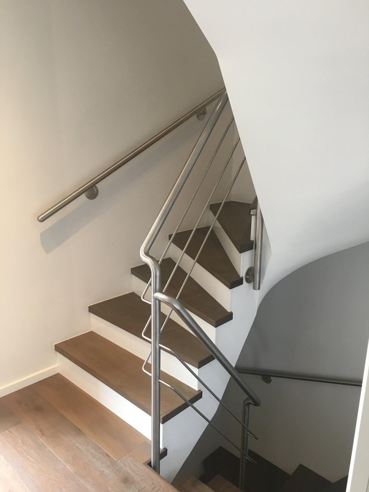

wir haben Anfang des Jahres ein Haus gekauft, welches schon fix und fertig renoviert war (Glückstreffer). Nun steht hier im Haus allerdings vermutlich Nachwuchs an, so dass die Idee "offenes Treppenhaus" keine Option darstellt. Ich habe Euch im Anhang mal Fotos von der "IST" Situation gemacht und bin gespannt, welche Vorschläge ihr so habt.
Meine aktuelle Idee wäre:
Einbau einer zusätzlichen Edelstahl-Strebe zwischen den Treppen und Verbindung mit dem oberen Eck über eine Sicherheits-Glasplatte. Dann käme jeweils ein kleines Holztürchen als Absturzschutz nach oben und in Richtung Keller.
Was haltet ihr davon und habt ihr Ideen was das kosten könnte.
Zudem interessieren mich wie ihr das Problem lösen würdet.

Vielen Dank für eure Meinungen und Ideen . Werde am Montag mal den Metallbauer anrufen, der die Geländer installiert hat. Die Fallhöhe ist tatsächlich ziemlich hoch, weshalb wir da auch eine grundsätzliche Lösung möchten. Allerdings finde ich die wall2wall Lösung ebenfalls sehr interessant, zumal der Platz vorhanden wäre. Ich hole mal Angebote ein.

Zwischen den 2 Treppen würde ich ein "Ganzglasgeländer mit Glaspunkthaltern" (Google mal danach) machen.

Leider ist es ja in vielen Threads so, dass nach Frage und Lösungsvorschlägen nie ein Ergebnis präsentiert wird. Dies will ich zumindest ein bisschen ändern:
Unser Lösung ist die Nachrüstung eines Edelstahlgeländers geworden. (Ausgangssituation s. Anfang des Threads) Nach oben mit 3 Metallstreben, da der "bucklige" Treppenverlauf sonst ein sehr großes Loch geschaffen hätte. Die verbliebenen Spalten werden für die Zeit "Kind-ist-klein" mit Bändern/Tüchern/Netzen kreativ verhüllt. Unten werden wir vorübergehende Holz-Törchen einsetzen. Gekostet hat das Geländer ca 2000 € was ich angemessen finde: 2 Mann, kompletter Arbeitstag (je ca 9 Stunden) plus Vorarbeiten plus Material...
