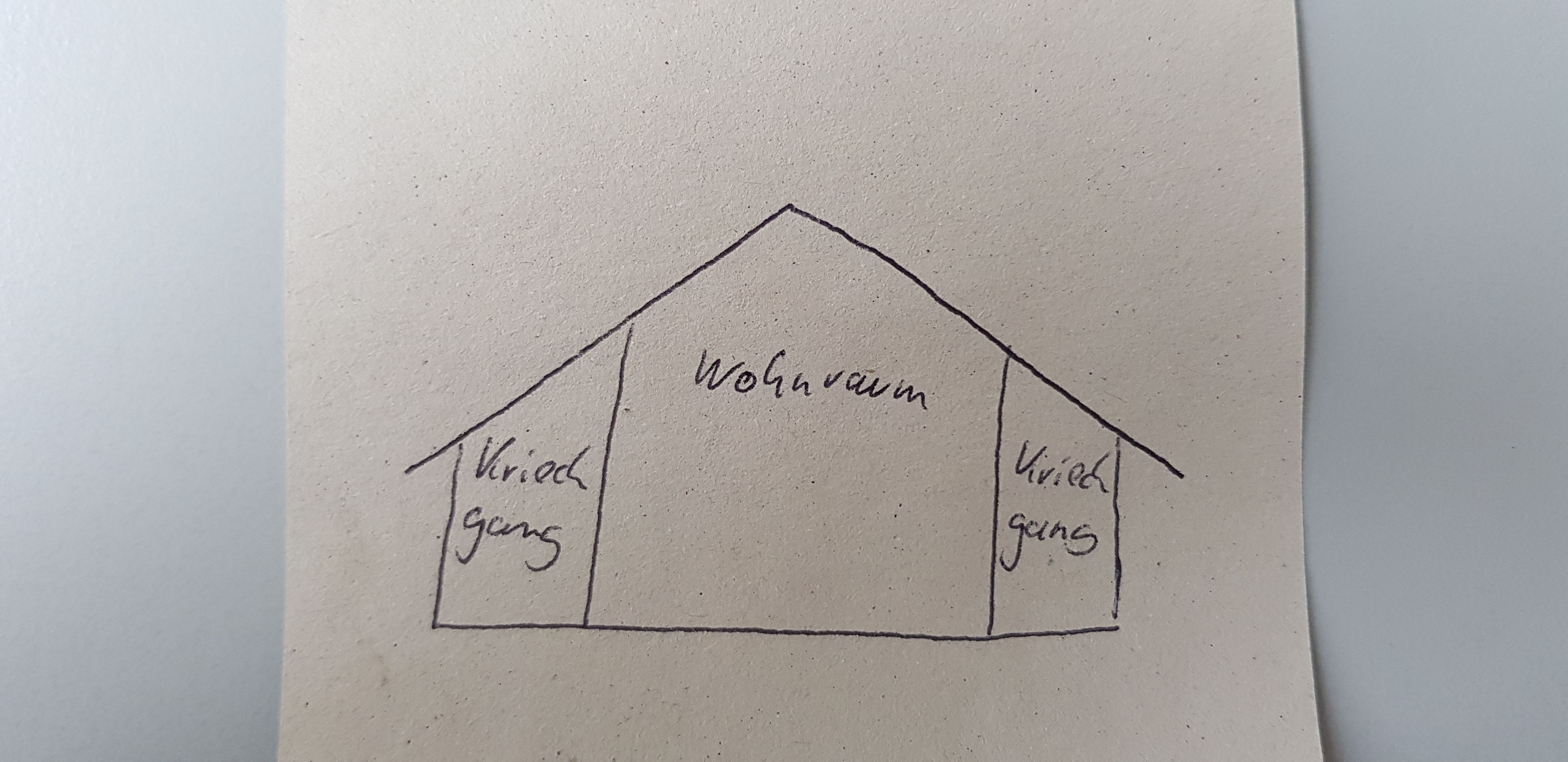

Wir haben vor kurzem ein Einfamilienhaus gekauft BJ 65, nach den ersten Restaurationsarbeiten und Einzug stehe ich vor folgendem Problem/Frage.

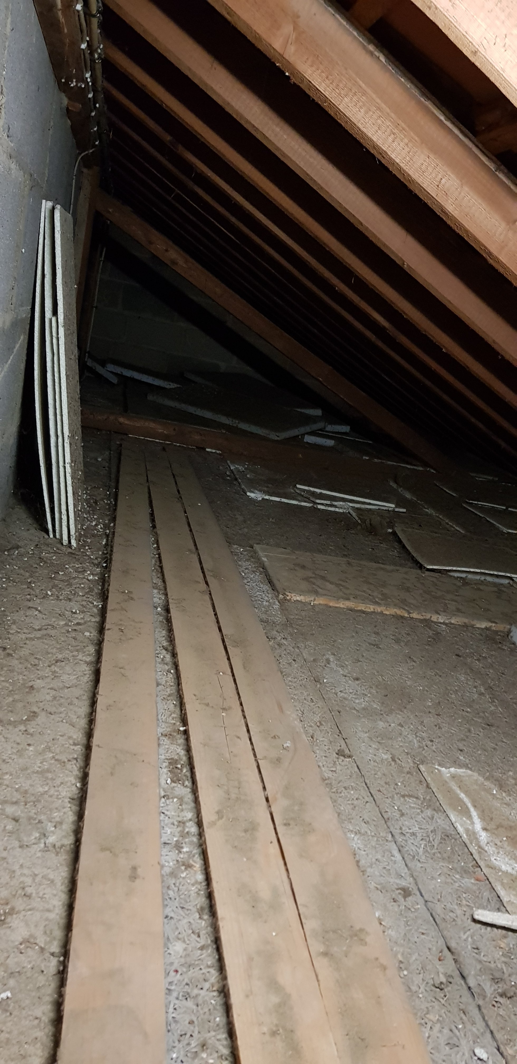

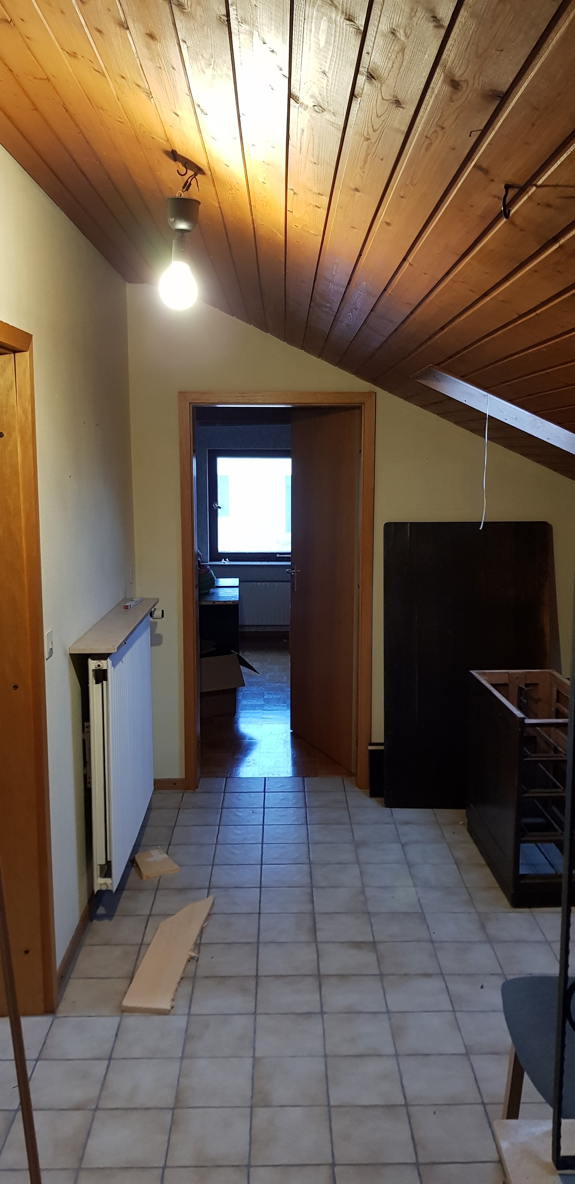

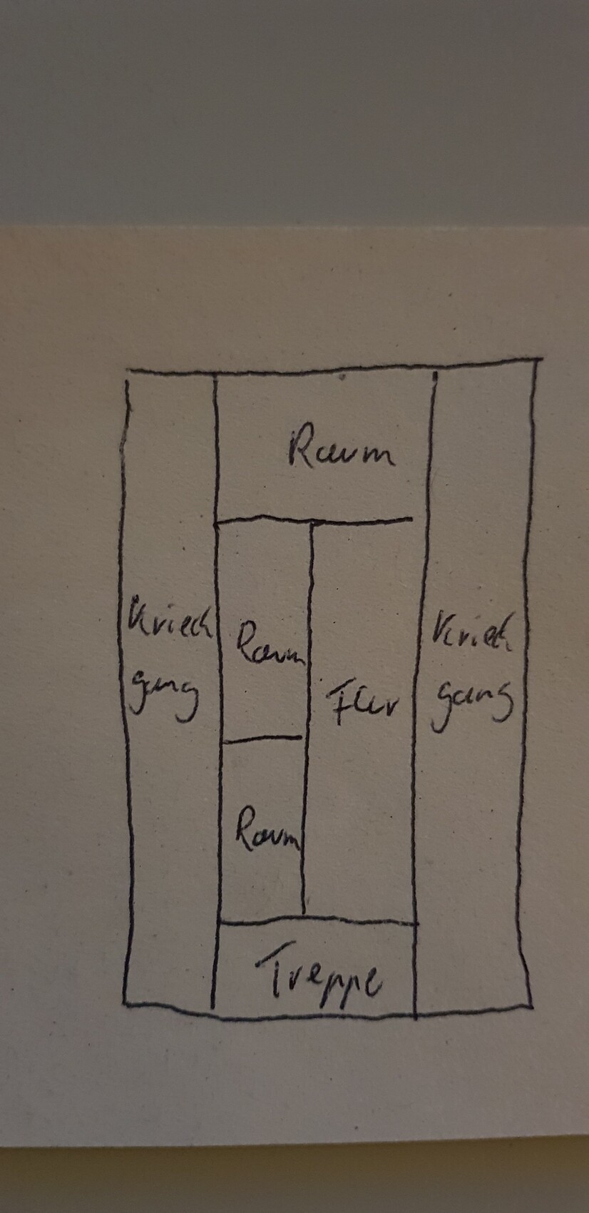

Unser Haus hat ein OG wo links und Rechts Kriechgänge sind. Das Dach sieht an sich noch gut aus, wurde aber nicht gedämmt, das würde ich gerne nachholen. Natürlich liegt auch keine Unterspannbahn, deshalb frage ich mich, ob es eine solide Möglichkeit gibt das Dach auch ohne Unterspannbahn zu dämmen? Oder wenn das keinen Zweck hat: Würde es Sinn machen im Kriechgang die Wände von den Räumen und die Decke vom Erdgeschoss zu dämmen? Das Stück wo die Räume vom OG bis an das Dach reichen, wurden anscheinend gedämmt. Wie kann ich nicht genau sagen, habe es noch nicht offen gehabt.

Wenn ich recht verstehe, geht es um Abseiten, die teilweise als Abstellräume zugänglich sind - da würde ich in der Tat die Dämmung vermutlich am Boden (und an den Drempelwänden) anbringen - sowie teilweise Räume mit offenen Dachunterseiten. Bilder - ggf. auch die Schnittzeichnung - mögen für Näheres hilfreich sein. Gibt es noch eine dritte Sorte Räume (mit Spitzboden drüber) ?
Wo sind denn die Durchgänge zu den Abseiten, und wozu willst Du diese benutzen ?
Da vermute ich eine Dämmung, die nicht mehr heutiger Übung entspräche. Die kann man dennoch so lassen, sollte aber "daneben" dann "ähnlich schlecht" weitermachen, um nicht Wärmedurchgangsgefälle zwischen benachbarten Bereichen zu erzeugen.
