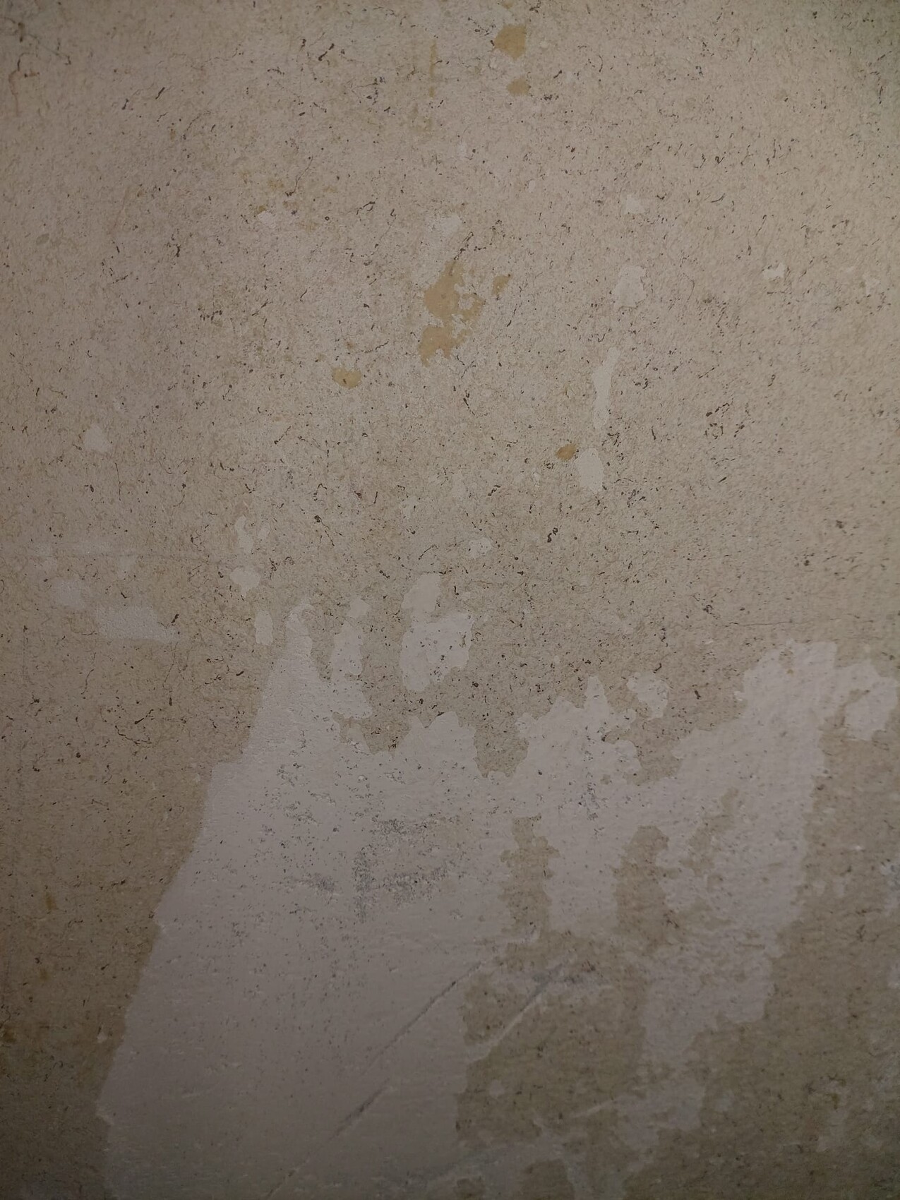

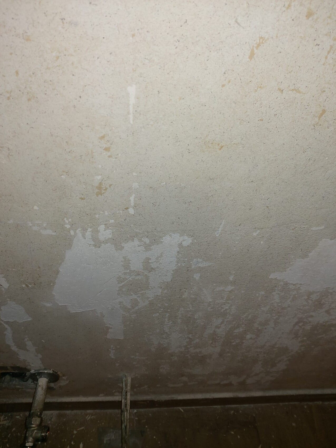

Hallo an Alle,
Ich bin im Moment dabei, das alte Haus meiner Großeltern zu renovieren. Nun kam beim Tapeten entfernen eine seltsame Wandbeschichtung zum Vorschein. Dünn und oberflächlich sehr glatt. Hat jemand eine Idee, was das sein könnte ? Mit der Spachtel löst es sich ab. Wenn jemand schon mal so was gesehen hat wäre ich dankbar.
Feuchte Kellerwand mit abblätternder Farbe und sichtbaren Rohren am Boden.
Nahaufnahme einer rauen Wandoberfläche mit abblätternder Farbe und Putzflecken
Nahaufnahme einer rauen, beige Wandfläche mit Flecken und abblätterndem Putz im unteren Bereich.
DoTrouv
04.12.23 10:28
Ja hatten wir im Zuge unserer Sanierung auch gesehen . War bei uns an der Decke. Wir hatten alles mit Betonkontakt gestrichen und dann neu verputzt und uns ansonsten damit keinen Stress gemacht :-)
Grundaus
05.12.23 11:36
ist vermutlich Kalkschlämme. je nach Haftung auf dem Untergrund kann man es drauflassen
11ant05.12.23 14:14
Das halte ich ganz banal für Tapetenkleister.
