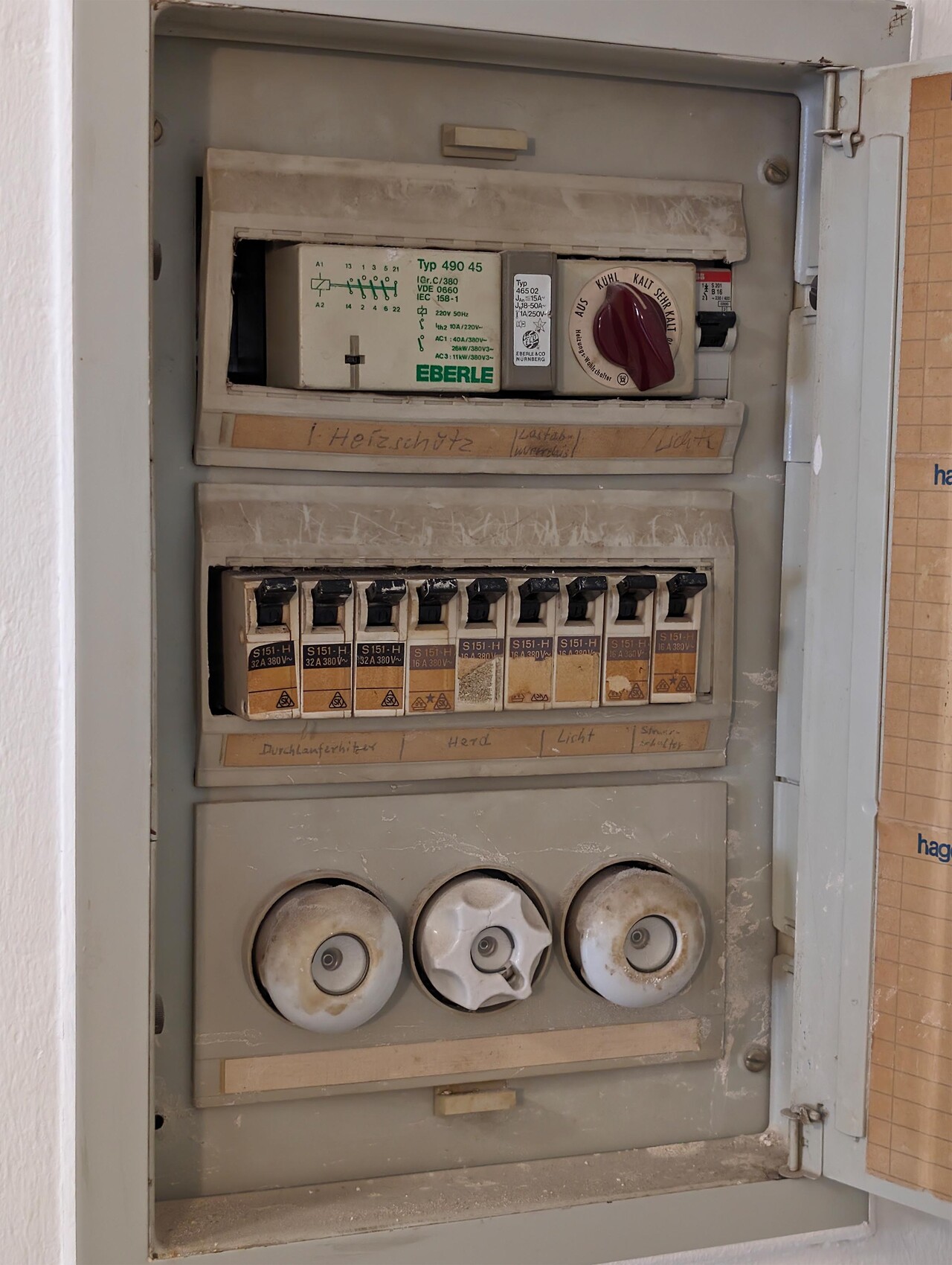

ich möchte eine Eigentumswohnung kaufen. Das Mehrfamilienhaus (ca. 20-30 Wohnungen) ist Baujahr 60. Ich frage mich ob es sinnvoll wäre die Elektrik zu erneuern. Die Eigentümer wissen leider nichts über den aktuellen Stand. Fotos vom Sicherunskasten aus einer Steckdose hänge ich an.
Was ist eure Meinung, sollte man die Elektrik erneuern oder ist das nicht nötig? Renovieren wollen wir ohnehin.

Alter Sicherungskasten mit Drehknopf, mehreren Sicherungen und staubigem Gehäuse.
Weißes Doppel-Steckdosenpanel mit verschmutzten Kontakten; Staub und ein losem Teil daneben.

Danke für die Hinweise. Dann werde ich wohl mal die Elektrikerneuerung mit einplanen. Sollte ja nicht so teuer werden.
Winniefred22.02.24 08:50
Das ist nicht gerade ein kleiner Posten. Auf jeden Fall fünfstellig. Je nach Ansprüchen schwankt es aber sehr stark.
Für eine neue Unterverteilung und ein paar neue Leitungen+Steckdosen?!
Wie kommst du auf einen so großen Betrag?

Ja? Ich hätte mit deutlich unter 10.000 Euro gerechnet.
Malle Zwabber22.02.24 10:32
Unter 10.000,-€ wird es eng. Mit Eigenleistung wie erstellen der Schlitze und später die Schlitze beiarbeiten kann man sicherlich ein paar Euro sparen.
Hängt halt ganz von deinem handwerklichen Geschick ab. Das Material ist hier nicht der ausschlaggebende Kostenfaktor.
