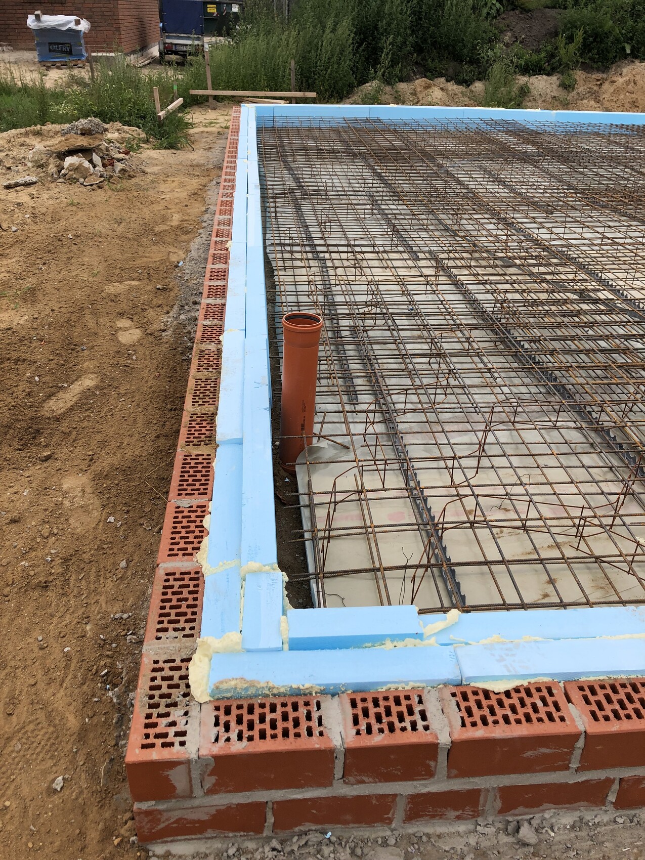

Hallo zusammen.
Muss die Dämmung unter der Bodenplatte am Rand bis an die Verschalung gelegt werden?
Anbei mal ein paar Fotos. Für mich als Laien sieht das nicht korrekt aus...
Ein paar hilfreiche Antworten wären echt toll, bevor morgen einfach alles zugeschüttet wird...
Fundament mit blauer Dämmung, rotem Ziegelrand, Stahlbewehrungsgitter und rotem Abflussrohr.
Baustelle: rote Hohlblocksteine, blaue Dämmplatten und rostige Bewehrungsstäbe.
Baustelle: rostiges Bewehrungsstahlgitter, blaue Dämmung und orangefarbene Rohre neben Ziegeln.
Schwarzer Werkzeugkasten mit Wasserwaage auf Bewehrungsstahl-Gitter; daneben rotes Rohr.
Fundamentplatte mit Bewehrungsstahlgitter, blaue Randformen und Erdarbeiten im Bau.

Der Tipp mit dem Sachverständigen ist auf jeden fall gut. Nur gestern Abend um 17:30 Uhr konnte ich leider niemanden mehr erreichen und heute morgen um 7 sollte der Beton fließen... Darum war ich etwas in Panik, als ich das "Dilemma" gesehen habe...
Nach etwas Recherche im Netz und im Bauangebot habe ich dann auch mal herausgefunden was eine Frostschürze ist und was sie bewirkt...

Golfi90 schrieb:
Entwarnung. Habe gestern Abend noch erfahren das wir mit einer Frostschürze bauen und das anscheinend alles doch korrekt ist.
Das ist definitiv nicht der Fall.
Ich lasse @danixf den Vortritt um zu beweisen, dass er außer starken Worten auch Fachkunde besitzt.
Golfi9017.07.19 14:20
Ich meine damit das die Dämmung so korrekt ist.
Dipol
17.07.19 15:56
Das zu beurteilen setzt die Kenntnis voraus, was der Planer nach Energieeinsparverordnung vorgesehen hat.
Ob der Einbau des Bandstahls einschließlich der Anschlussfahne normkonform ist oder nicht, lasse ich @danixf den Vortritt zu begründen, was falsch ausgeführt wurde.
