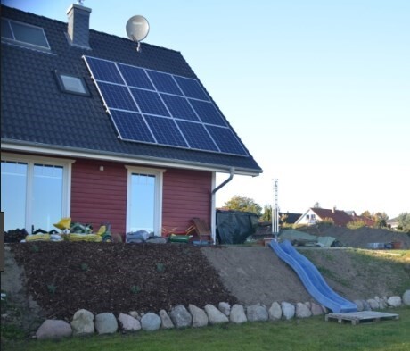

Hallo liebe Forumsmitglieder,
wir bauen aktuell unser Haus am unteren Teil eines Hangs, nahezu ebenes Grundstück. Im Gartenbereich wäre auch eine gewisse Hangneigung gewesen weshalb wir das Auffüllen beim Bauträger beauftragt haben für Kosten von ca. 3.000 EUR. Was wir nicht wussten ist jedoch die vorgegebene Bauhöhe des Hauses, das über dem ursprünglichen Grundstücksniveau liegt und dadurch musste unser Gartenbereich nochmals aufgefüllt werden wodurch wir an einer Seite nun eine Böschung von 2 m haben. Die Kosten für die Befestigung liegen hier bei 20.000 - 30.000 EUR. Hätten wir das vorher gewusst, hätten wir ggf. die Terrasse mit STufen gebaut und den Garten terrassiert. Unser Bauträger hat uns auf diese Sache niemals hingewiesen und was das nach sich zieht. Auch im Werkplan ist diese enorme Böschungshöhe nicht ersichtlich.
Haben wir hier irgendwelche Handhabe?
Vielen Dank vorab!
Sony

Mottenhausen schrieb:
Ja, haben wir berücksichtigt, Nachbarn beide ähnlich hoch, Garage an Garage auf gleicher Höhe usw. das passt alles. Böschung Richtung Straße.
Aber was nützt deine Antwort jetzt dem TE?
Stimmt, habe deine Lösung überlesen, wo steht diese noch mal?
Jetzt mal ehrlich, viel heilen bei "vergessenen" 2m Höhenunterschied kann man im Nachhinein nicht. Meistens läuft sowas in eine Nachfinanzierung oder in eine Rutsche die in den unteren Garten führt (Wobei das nur 1,5m sind)
Haus mit Solaranlage auf dem Dach, Gartenbereich mit Spielrutsche.

man ist auch mal vor Ort und sieht ja die Höhenunterschiede !
wir hatten auch eine Abböschung und waren ehrlich gesagt erschrocken.
Am ende haben wir selbst die Trockenmauer hochgezogen mit einem Kumpel. Mutterboden hat der Nachbar abgegeben.
Kostenpunkt 3.500 do it your self statt 18.000 netto vom BT
Aus dem Satz werd ich nicht schlau. Auf ein aufgeschüttetes Grundstück musste noch mal aufgeschüttet werden, um auf eine Erdgeschossfußbodenhöhe etc. zu kommen?
