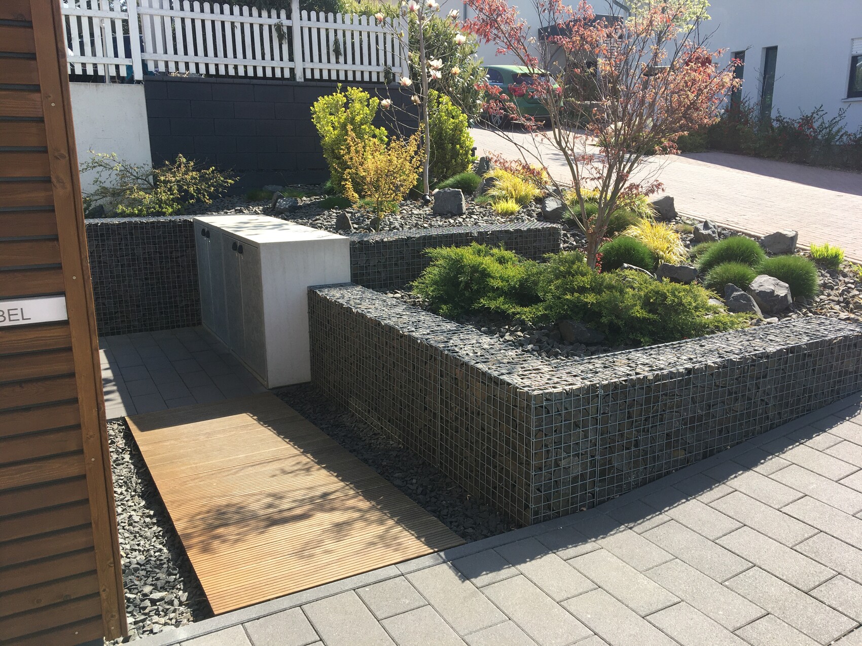

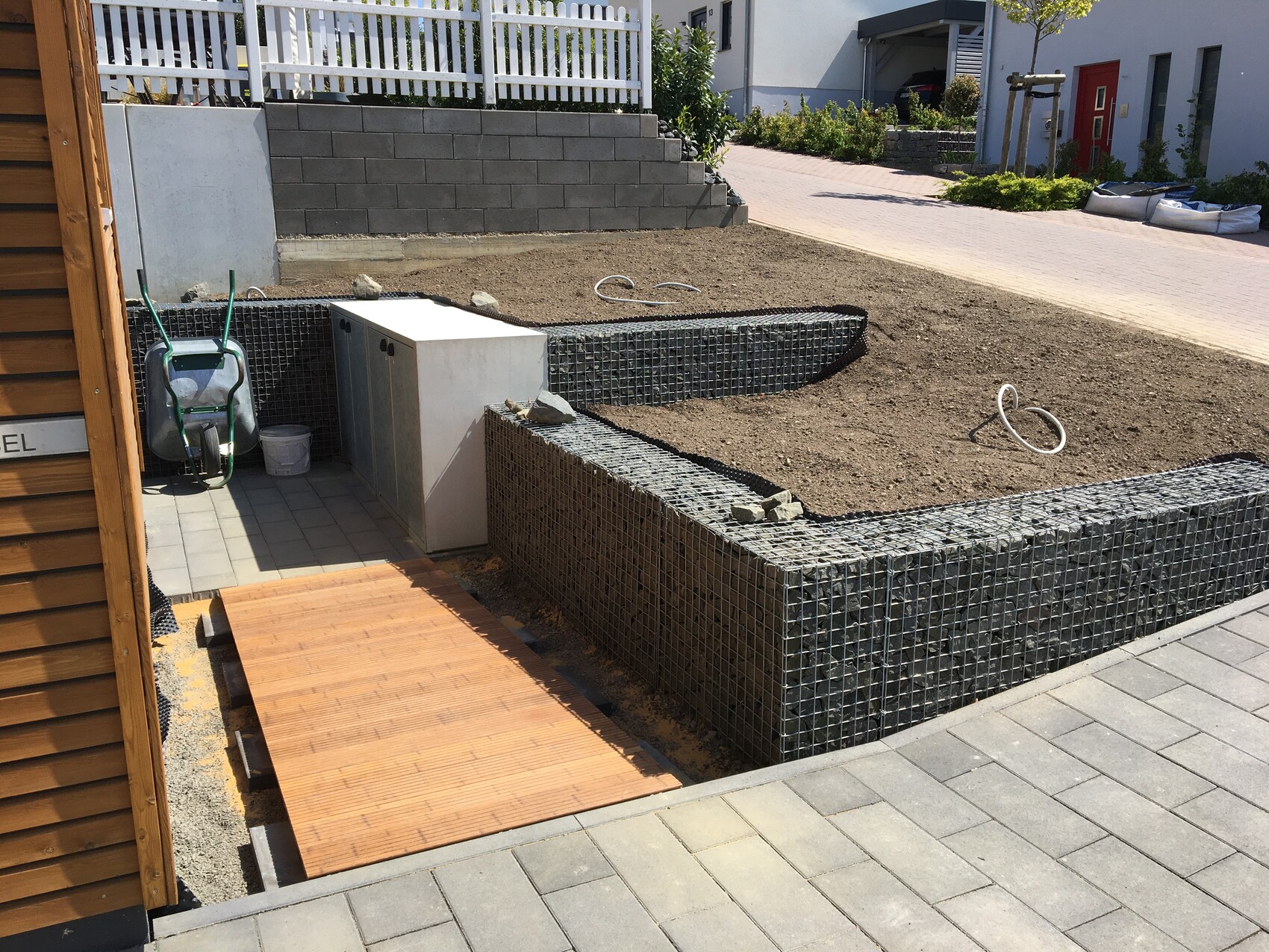

One0007.04.20 13:00
Hats Du ein Foto für uns?
Lieber spät als nie...was vorher und was nachher ist erklärt sich wohl von selbst...
Gartenbaustelle mit Gabionen-Wand, Erdarbeiten, Holzrampe und Schubkarre.
Moderne Gartenanlage mit Gabionenmauern, Steinbeeten, Bäumen und gepflastertem Weg.
