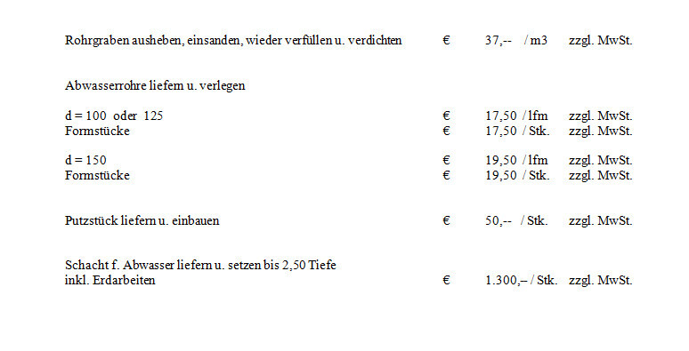

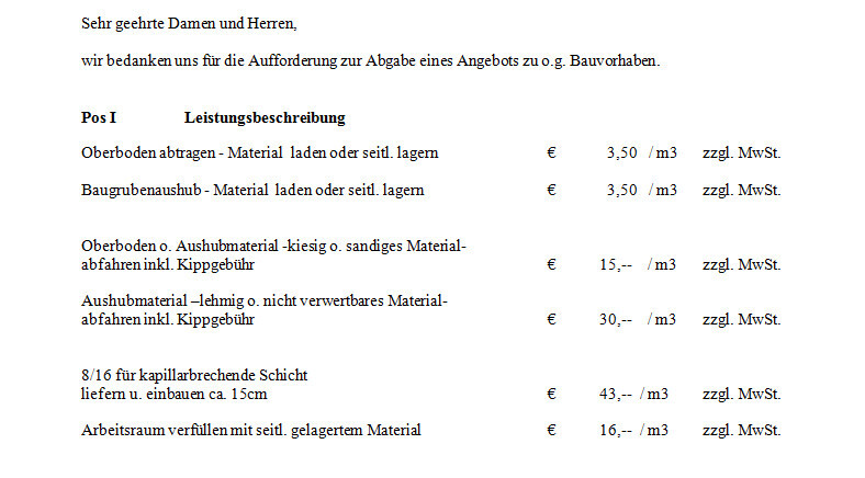

Danke für die Antworten.
Habe heute das erste Angebot bekommen.
Was sagt ihr zu den Preisen? Habe aktuell noch kein Vergleich.
Formelles Anschreiben mit Bauangebot und Preisliste in Tabellenform.
Preisaufstellung Bauleistungen: Rohrgraben, Abwasserrohre, Formstücke und Putzarbeiten
cumpa
27.06.16 23:59
30€ der m³ Aushub abfahren und entsorgen ? das sind 54€ die Tonne.
Habe 11,30€ bezahlt
