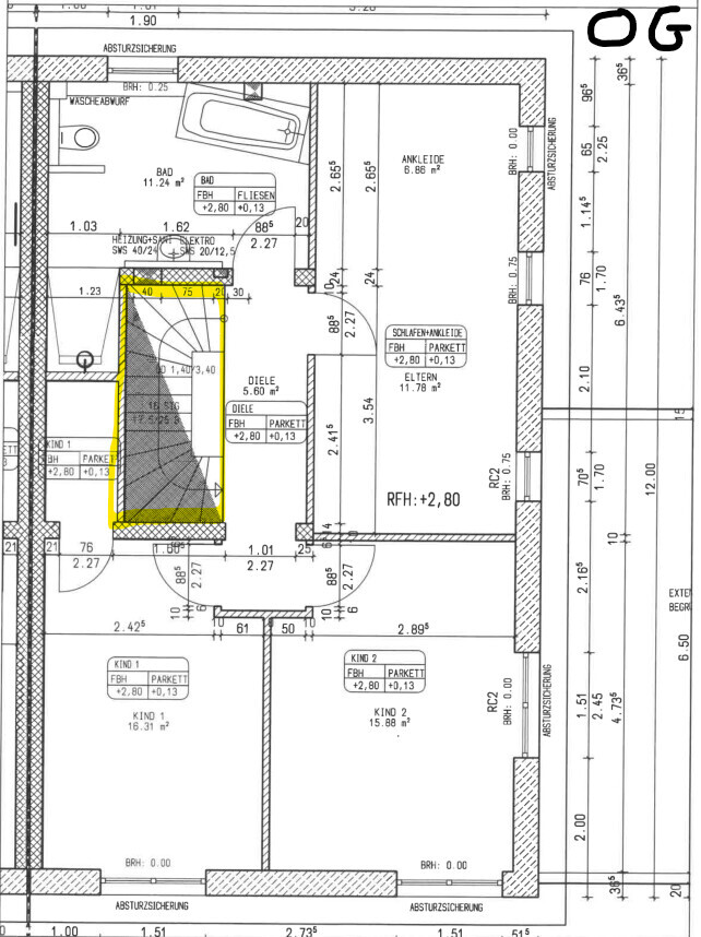

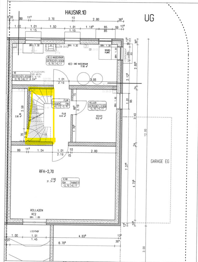

unsere Planung zum Innenausbau einer Doppelhaushälfte ist in vollen Zügen. Die Treppe ist nun an der Reihe und da wir nicht vom Fach sind, haben wir ein starkes Interesse an fachkundigen Meinungen.
Grundriss
Das Treppenwerk ist in der Mitte der Doppelhaushälfte geplant. Zwei Treppen erstrecken sich über drei Etagen (Keller, EG, OG). Die Treppe ist 2x1/4-gewendelt eingeplant. Hier der Grundriss der jeweiligen Geschosse.
EG-Grundriss mit gelb markierter Treppe, Küche, Wohnzimmer und Eingänge.
Grundriss des Obergeschosses mit Bad, Diele, Ankleide; gelb markierter Raum mit Schraffur.
Grundriss UG mit gelb markierter Treppe, Kellerräumen und angrenzender Garage EG.
Unsere Anforderung an die Treppenauswahl

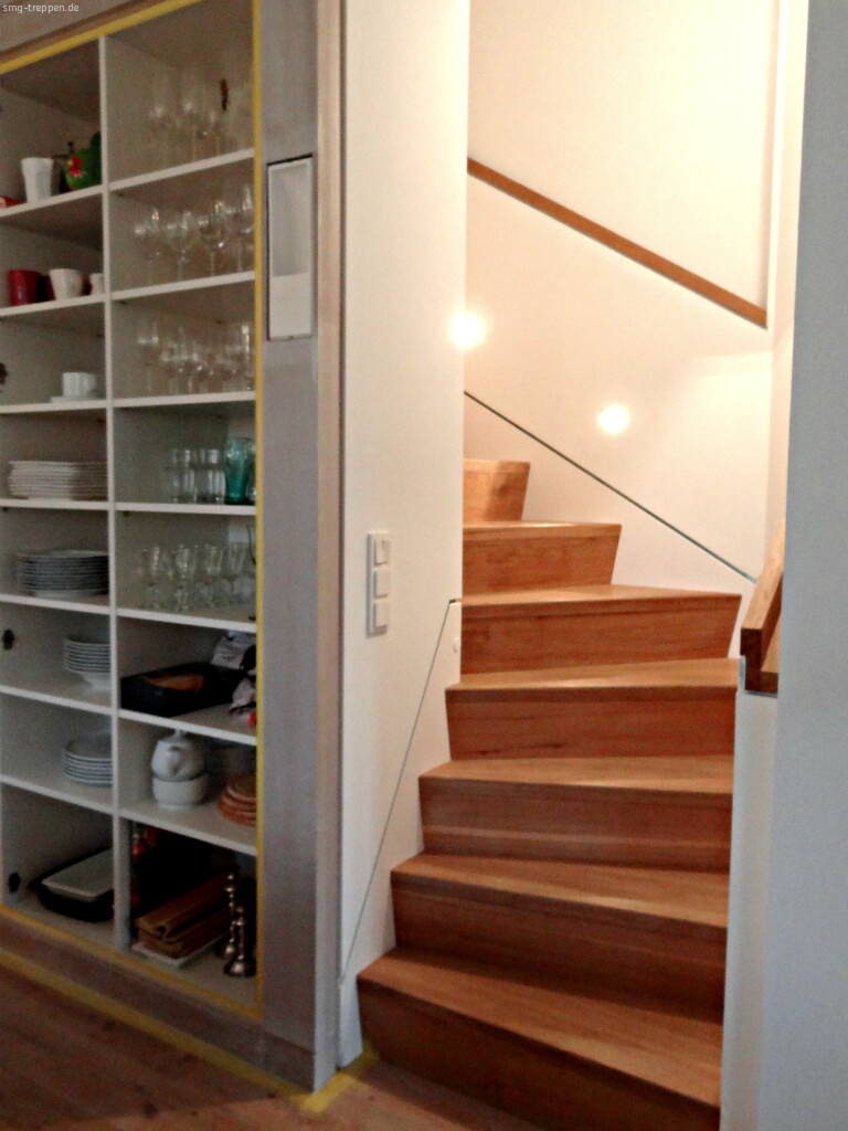

  • Weitere Idee "Eingestemmte Wangentreppe zwischen Wänden" mit LED-Spots an der Wandseite und einseitigem Handlauf. Ähnlich wie in diesen Bildern:
  • Offene Regale mit Gläsern und Geschirr links, helle Holztreppe rechts.
Unsere Fragen
Die Treppenauswahl 1. (Standard). gefällt uns leider nicht so sehr. Zur Treppenauswahl haben wir ein paar Fragen:
  • Zur Treppenauswahl 3: Unser Treppenbauer erwähnte in einem kurzen Gespräch, dass eine Zweiholmtreppe mit Setzstufen geräuschvoll sein kann (gelegentliches Knacken). Er empfiehlt bei Setzstufen eher eine Wangentreppe. Ist das so? Hat hier jemand Erfahrungswerte?
  • Zur Treppenauswahl zwischen Wänden (3. oder 4.): Wände lassen bekanntlich weniger Lichteinfall zu. Fällt der Lichtnachteil bei unserem Grundriss schwer ins Gewicht? Sollte man eher Treppenauswahl 2. bevorzugen?
  • Habt ihr andere Ideen?

Ja, der Bereich hinter der Treppe fehlt vor bzw hier neben der Treppe. Aber es sollte gehen. Nur schade, dass man hinter der Treppe trotz Keller Kammern generiert, anstatt den Platz in den Aufenthaltsräumen zu nutzen. Dusche wäre ja auch dann zw Schlafzimmer und Bad gegangen. Ich denke mal, dass man sich wegen der Dusche so entschieden hat, weil man es praktisch und witzig fand. Mit Treppe an Wand hätte man aber genauso gut die Dusche setzen können, hätte noch mehr. Platz im Schlafzimmer und Küche/Flur. Egal, ist durch, oder?
Nun denn: Beachte für Dich selbst bei der Treppenauswahl, dass Du nicht die Blicke und Ansichten hast, wie bei denen, die Du hier eingestellt hast. Du wirst sie von der Seite sehen. Der Treppenansatz wird sich gewendelt darstellen. Auch wird die Treppe eher in einem dunklen Bereich sein. Insofern würde ich die jetzt nicht zu hoch bewerten.

@driver55 und @ypg . Die Schläuche haben wir mental auch schon verarbeitet. Witzig dabei: wir hatten ein Vorgespräch mit einem unabhängigen Architekten. Er vertritt die gleiche Meinung "dass man sich wegen der Dusche so entschieden hat". Von daher, glauben wir mittlerweile auch fast so, dass die Dusche im Mittelpunkt der Planung stand. Vlt. zum Hintergrund: wir "bauen" mit einem BT, der den Grundriss geplant hat.
@11ant Das Badezimmer ist im Norden, die Kinderzimmer sind im Süden. Der Grundriss ist also schon "Nord-Süd gezeichnet" (sagt man das so?).
Die Bilder sind eher exemplarisch zu sehen - sie sind natürlich 2x1/4 gewendelt.
Allerdings genügt dieser "feine Unterschied", um aus den Aufpreis-Varianten "Perlen vor die Säue" zu machen. Mehr als ein Upgrade des Oberflächendekors wird hier nicht zur Geltung kommen, also spart Euch den Aufwand anders konstruierter Treppen und baut das Haus "Economy".
