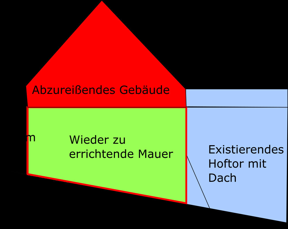

rebenstock26.05.22 22:20Mich würde auch der rechtliche Aspekt einer solchen Mauer interessieren (Bundesland ist Rheinland-Pfalz).
Eine Skizze von der Straße aus habe ich angehängt.
- Die Mauer setzt die weiterhin existierende Tormauer fort (alte Hofreite), die Beschaffenheit würde ich durchaus als ortsüblich interpretieren (alter Ortskern, viele (ehemalige) Höfe). Sie ist niedriger und an der gleichen Stelle wie die derzeit existierende Außenmauer des abzureißenden Gebäudes
- Die Straße ist an der Stelle 5,60m - 6,40m breit
- Alle Gebäude in der Straße sind direkt an die Straße heran gebaut, es gibt keine Vorgärten oder ähnliches.
rebenstock schrieb:
bei und steht ein Gebäude mit Brauchsteinmauern, das abgerissen werden soll. Die Mauern an der Grundstücksgrenze werden dann bis kurz über Bodenhöhe gekürzt und mit einem Ringanker versehen (macht eine Baufirma). Darauf soll dann wieder mit Schalsteinen hochgemauert werden, um das gewohnte Außenbild und die Privatsphäre zu erhalten.Das klingt für mich nach Eulenspiegelskram vom Feinsten, denn:rebenstock schrieb:
Die Mauer setzt die weiterhin existierende Tormauer fort (alte Hofreite), die Beschaffenheit würde ich durchaus als ortsüblich interpretieren (alter Ortskern, viele (ehemalige) Höfe). Sie ist niedriger und an der gleichen Stelle wie die derzeit existierende Außenmauer des abzureißenden GebäudesDa ist doch wohl naheliegender, von dieser Gebäudeaußenwandhofmauer nur den Giebel bzw. diese auf die Höhe wie auf der anderen Seite der Tormauer abzutragen. Den Bestandsschutz der Mauer sehe ich nicht allein dadurch erlöschen, daß sie ihre Teilfunktion als Hauswand aufgeben kann. Darüber sollte im Zweifel das Benehmen hergestellt werden, der Anwalt klärt auf. Ich sehe den geschilderten Abrißvollzug als Fehlplanung an.https://www.instagram.com/11antgmxde/
rebenstock26.05.22 23:28Dein Vorschlag war auch die Lösung, die uns zuerst vorschwebte.
Der Plan mit Abbruch und wieder hochmauern kam im Gespräch mit dem Unternehmen zustande, bei dem wir ein Angebot für den Abriss erfragt haben. Als Grund genannt wurde die schwer einzuschätzende Stabilität der existierenden Bruchsteinmauer, die ja dann zweier stabilisierender Wände und der Betonplatte des angrenzenden Kriechkellers beraubt ist. Auf der Innenseite wäre die Höhe durchgehend 3,60 (Aufnahme der Hofhöhe)
Zusätzlich sei dann der Abbruch günstiger, weil mehr schweres Gerät eingesetzt werden kann.
Das Thema Bestandsschutz kam da nicht auf, das könnte die Abwägung noch mal verschieben.

rebenstock28.05.22 12:23Wir suchen jetzt eh einen Architekten hier vor Ort wegen eines weiteren Themas. Der wird uns hoffentlich kompetent beantworten können, ob das Wiederaufbauen der Mauer legal möglich ist oder eine andere Variante vorschlagen.
Die Frage ist, wie schnell sich jemand findet 🙂 Insofern würde ich mich auch hier über weitere Einschätzungen freuen.
