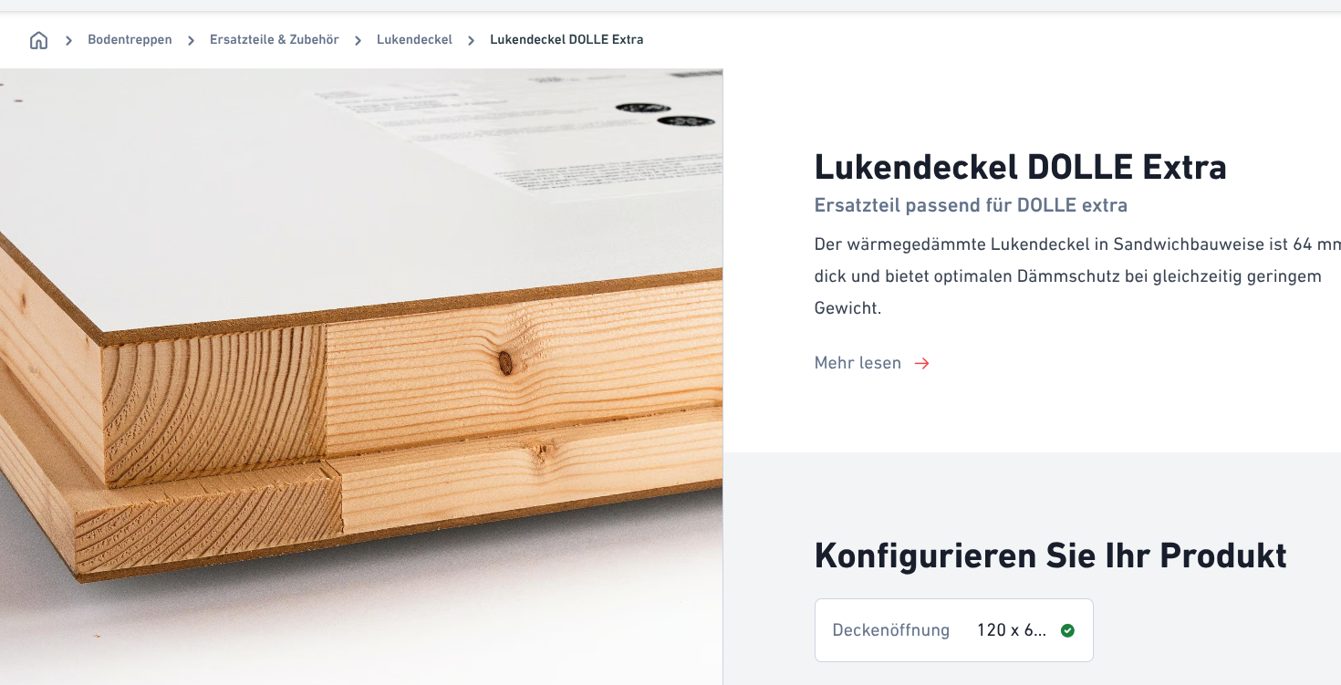

Tolentino16.03.26 13:25
Sieht so aus:
Sandwichbauweise, da drin ist dann vermutlich XPS?

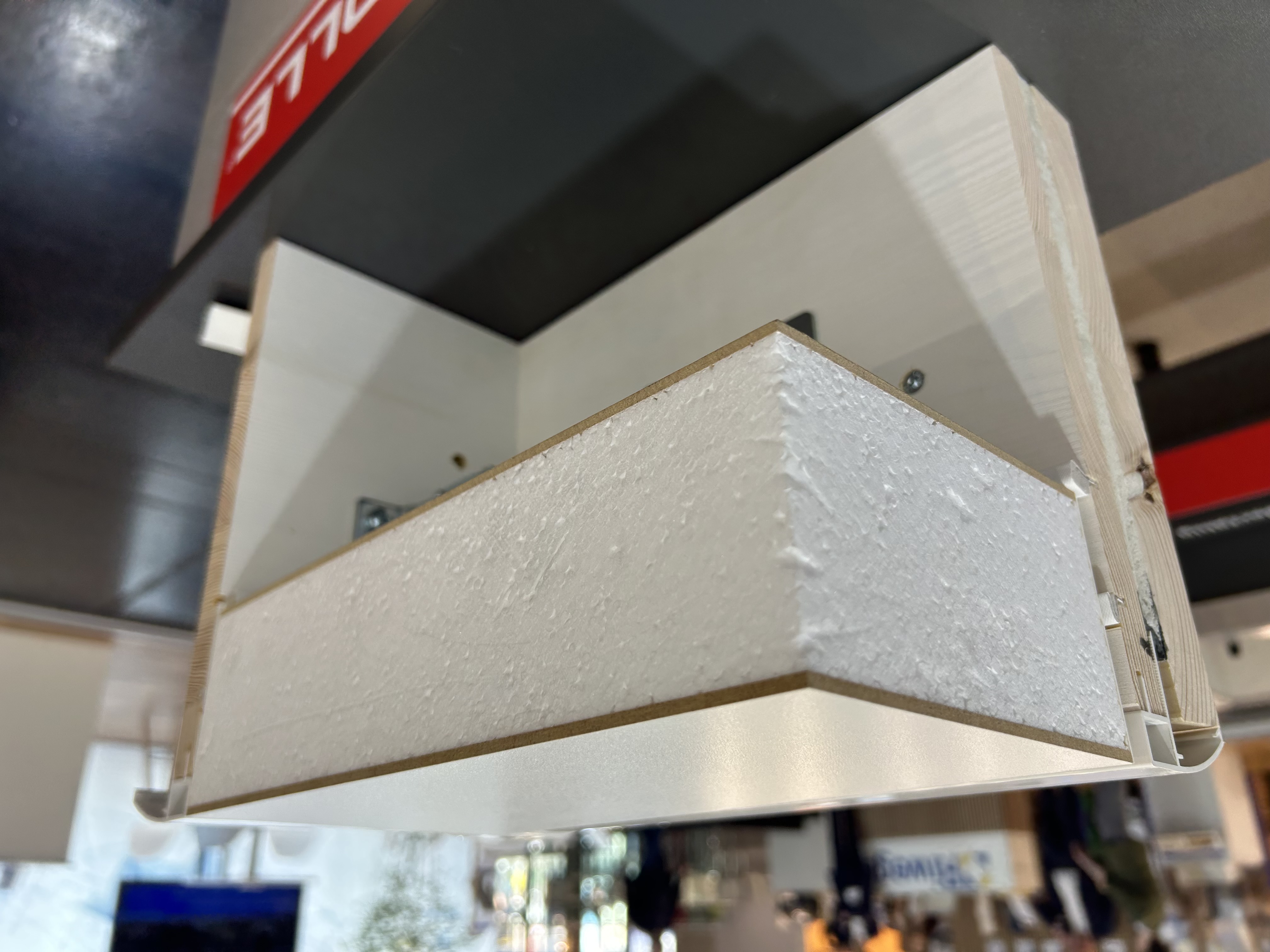

Meine sieht übrigens anders aus (nach CPL).
Groenner84
16.03.26 13:42
So sehen die meisten vom Aufbau her aus.
