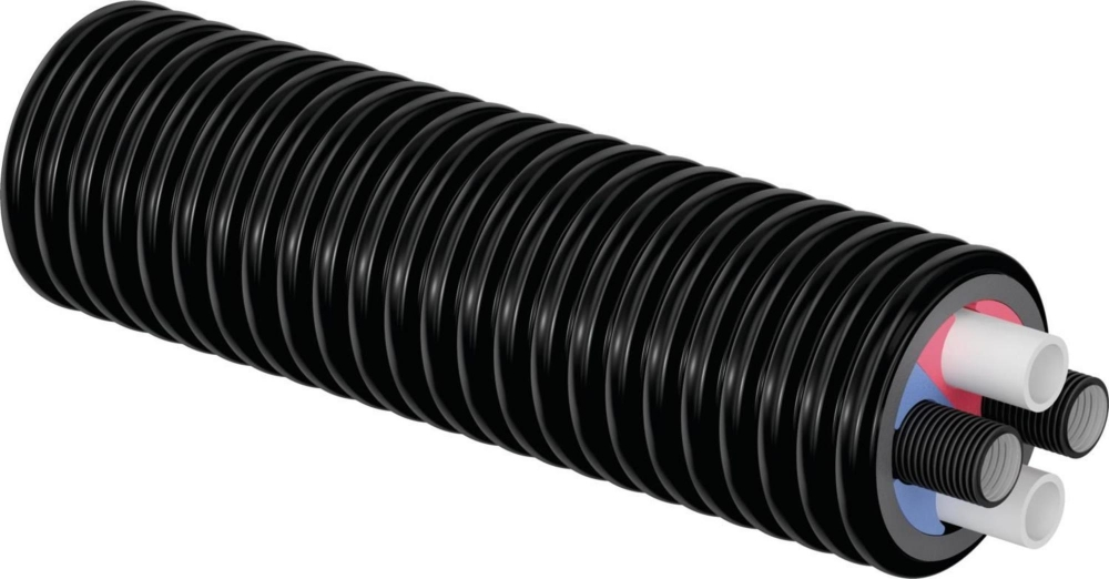

Und warum machst Du es dann nicht? Die Fernwärmeleitung (mit zwei Leitungen) kostet in DN25 rd. 40€ den lfd. Meter (bei DN 32 sind es rd. 70€). Topp-Dämmwerte.
Z.B.
Schwarze flexible Rohrisolierung in U-Form mit roten Endkappen vor grünem Hintergrund.
Kannst das Fernwärmerohr auch mit integrierten Leerrohren gegen Aufpreis kaufen. Dann hast Du den elektrischen Anschluss mit verlegt.
