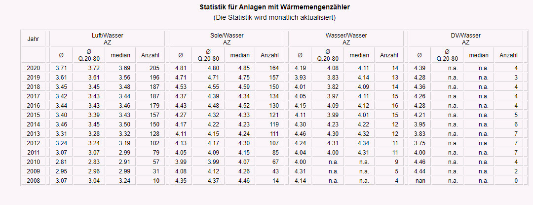

Bookstar schrieb:
Ich habe letztens einen Artikel gelesen, dass der Großteil der Wärmepumpe keinen COP von 3 erreicht und unwirtschaftlich sind. Das war Balsam für meine gescholtene Heizungsseele, da meine Anlage ja zwischen 3,0 und 4,0 abliefert 😀
Bei diesem Thema empfehle ich immer die Verbrauchsdatenbank für Wärmepumpen (kann man beim googeln leicht finden). Diese Echt-Werte von Nutzern (die sich eher - gemeinsam mit Ihrem Heizi - Gedanken über ihre Heizung machen), die realistische und gut erreichbare Werte aufweist. Auffällig ist die kontinuierliche Verbesserung über die letzten Jahre.
Statistik-Tabelle für Anlagen mit Wärmemengenzähler; Jahreswerte 2008–2020 mit mehreren AZ-Spalten.
Tolentino12.02.21 13:38
Spricht ja dafür, dass immer mehr Heizis doch dazulernen?

Oder die Geräte werden werden effizienter bei gleichbleibend mäßiger Planung. Vielleicht wird nicht mehr 38/24/3 eingestellt aber 31/22/0 dann doch noch.
