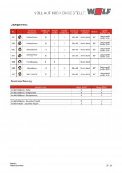

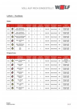

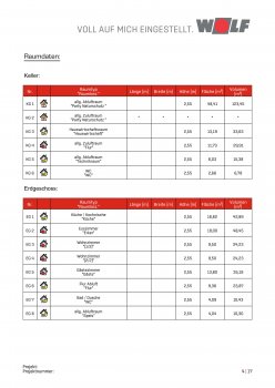

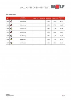

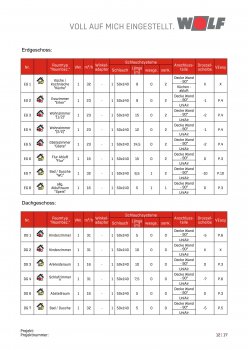

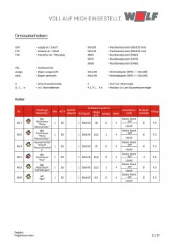

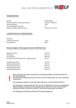

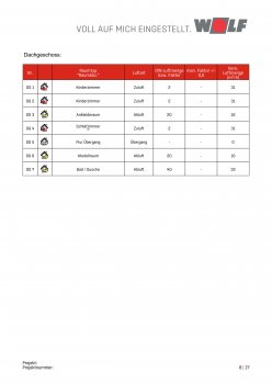

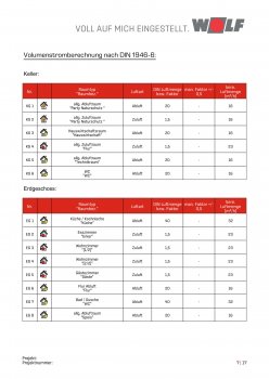

Hallo Gemeinde,
nachdem mir mein Installateur komplett abgesprungen ist, habe ich meine Wolf CWL400 selber ausgelegt bzw. möchte das Ding selber in Betrieb nehmen. Die Installation ist fest abgeschlossen und kann nicht mehr geändert werden.
Hat jemand noch Anregungen, Verbesserungsvorschläge usw.? Ist die Nennlüftung zu hoch? Sind die Volumenströme in Ordnung?
