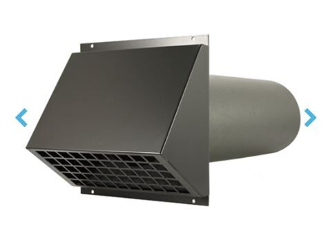

Toja007
Hallo mycraft,
der Schalldämpfer wären im Fortluftrohr anzubringen? Wie wirkt der technisch?
Die Abdeckung an der Hauswand gegenwärtig sieht so aus.
Hecke steht schon, aber hilft nur bedingt ;-)
