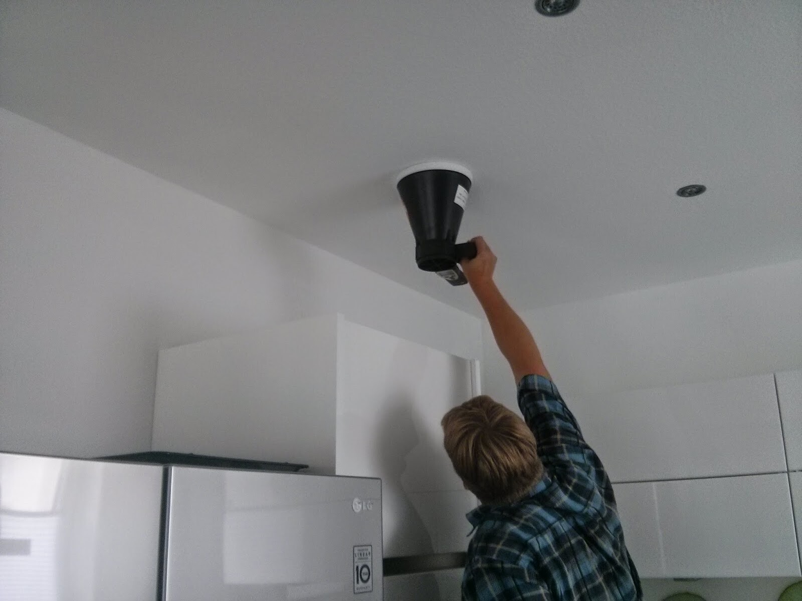

Mycraft05.10.17 10:05
Ja das geht so:
Mann montiert Deckenlampe in moderner Küche, Kühlschrank sichtbar
Vorher erfolgt eine Berechnung was denn an welchem Ventil für ein Wert/Volumenstrom eingestellt werden soll.
Wenn es bei dir nicht passiert ist, dann aber schleunigst eine Mängelrüge an den Errichter der Anlage schicken.

Tommes78
05.10.17 10:09
Danke für das Bild Na ja ich weiß nicht ob der das so gemacht hat mit der Einstellung war ja nicht dabei gewesen. So wie meine bisherigen Erfahrungen sind eher nicht.
Genau und da ist der Punkt die Anlage läuft auf 70% und daher ist Sie laut. Ist auch die Frage ob Sie evtl. zu klein dimensioniert ist?
