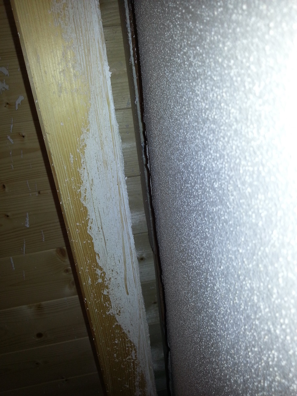

servus miteinander,
habe leider keine Antwort gefunden. Bitte um Hilfe.
Bauschaum würde gehen aber ist das der richtige Einsatzfall und hilft das dauerhaft?
Nachträglich die 26 cm tief zu Verputzen bei dem 1-2 cm großen Spalt nicht möglich?
Danke Jörg
hululu0

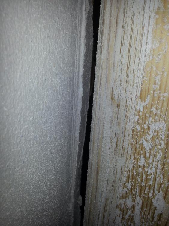

Habe jetzt nochmal ordentliche Fotos angehängt :-)
die Lücke ist auf einer Seite 2 cm und auf der auf dem bild ca 4-5 cm breit

Hallo, womit dämmst du denn die anderen sparrenfelder, ich würde es mit dem gleichen material machen zb. Glaswolle, danach Dampfsperre natürlich mit einer schlaufe und dem nötigen Kleber aus der tube an der Wand verkleben, die 2-4cm wirst du mit der Unterkonstruktion wo du deine Decke mit aufhängst überbrücken können.
