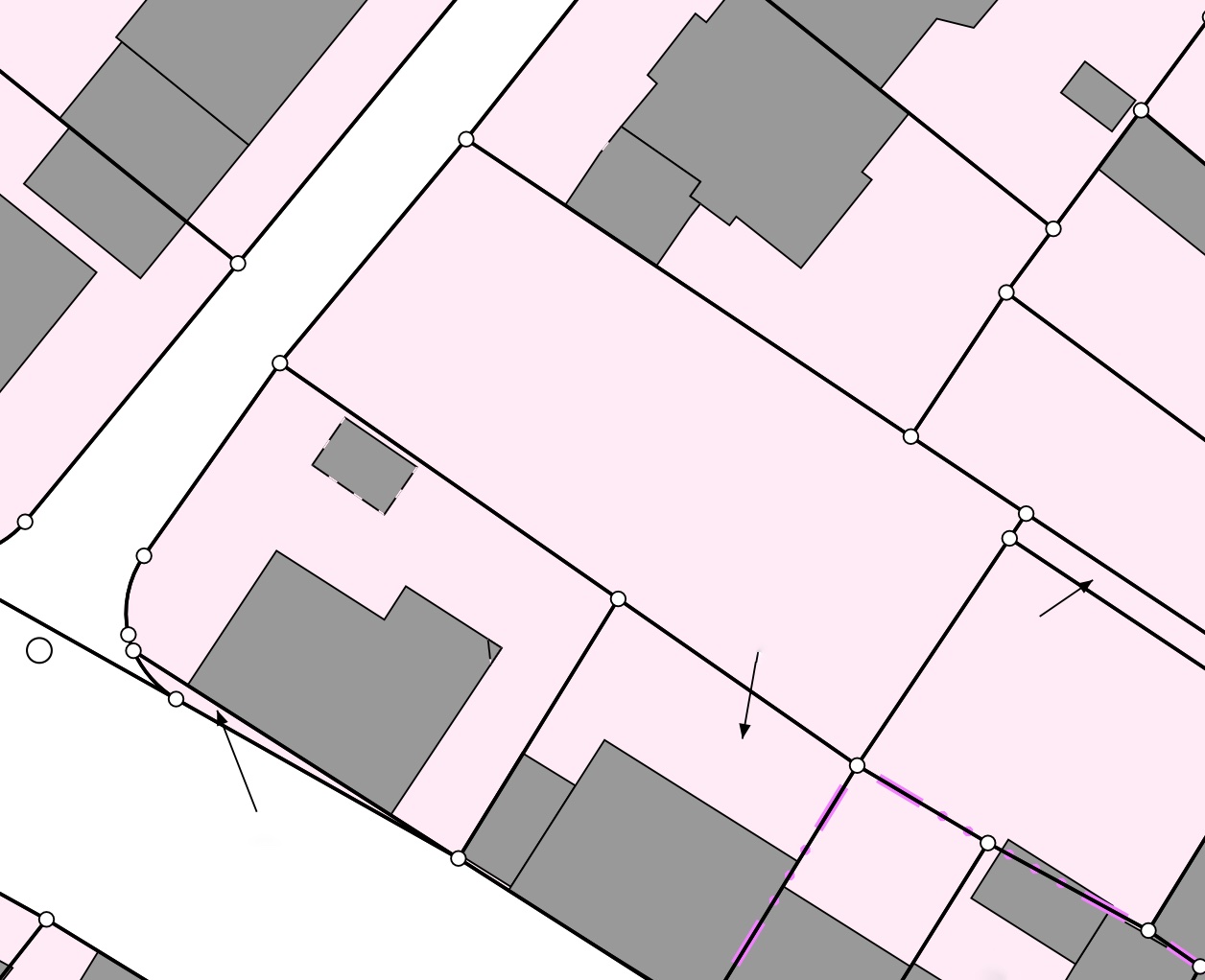

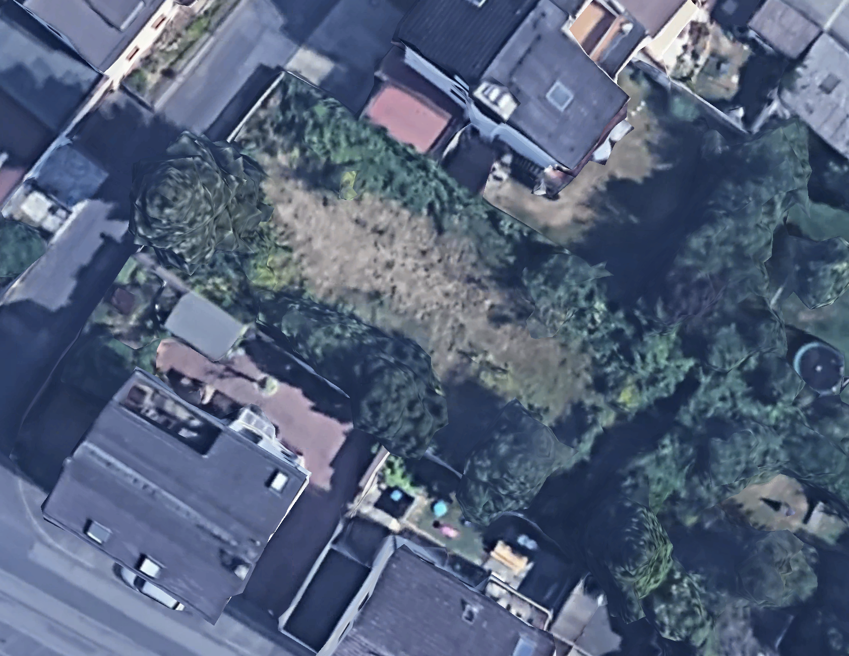

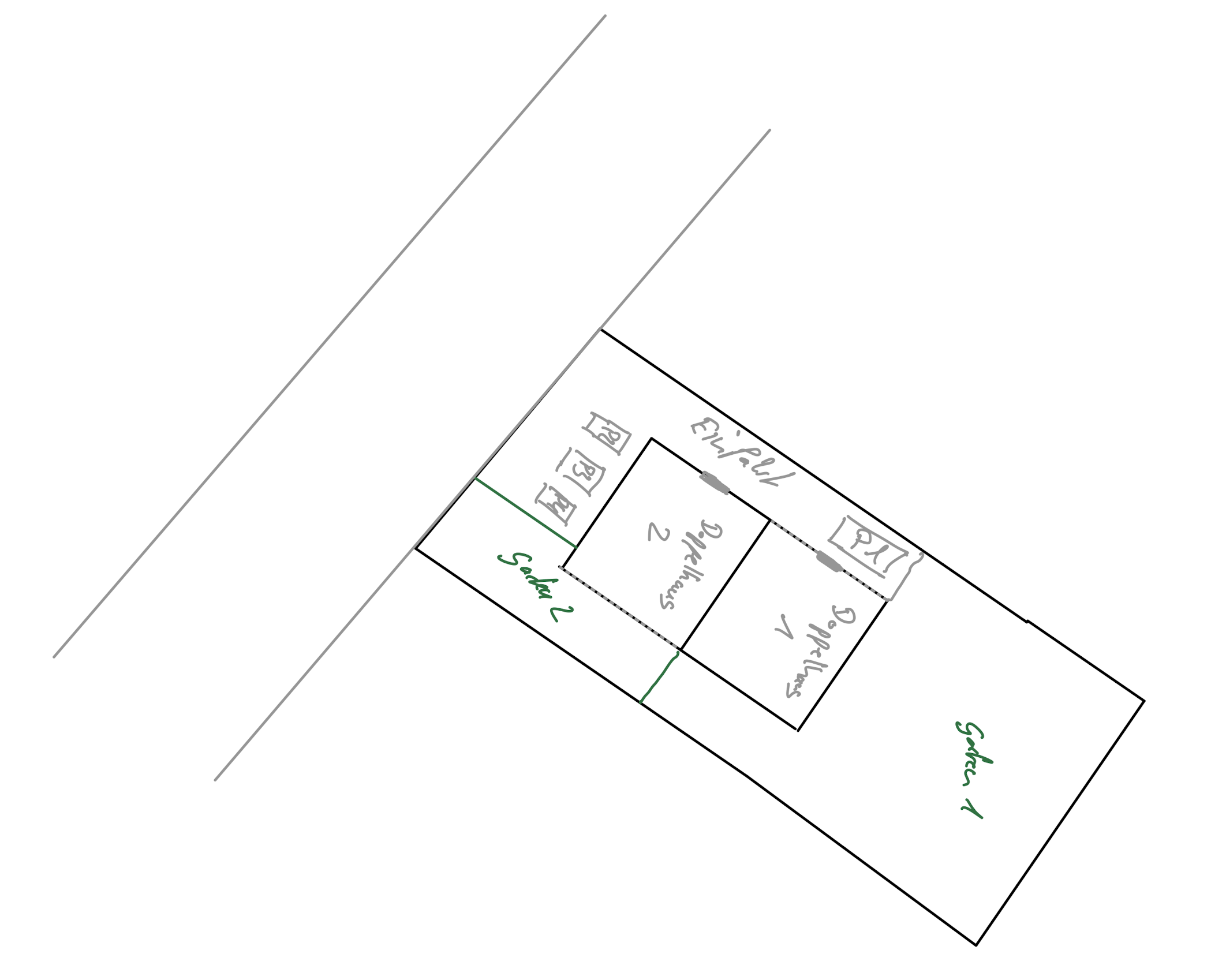

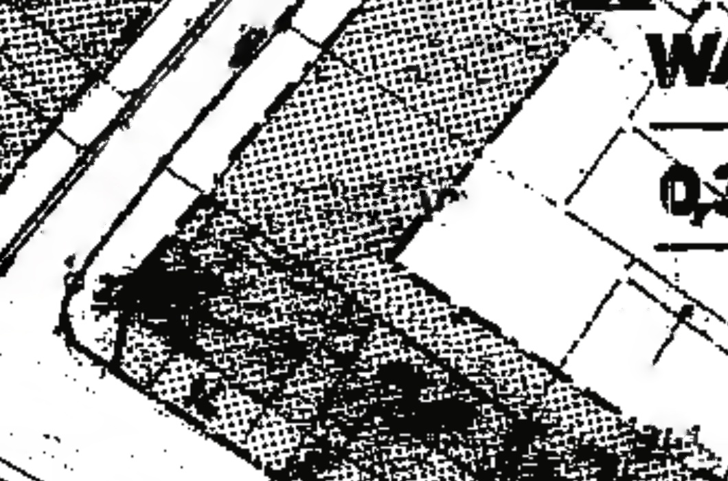

Sorry für die späte Rückmeldung. Wir haben zwischenzeitlich eine kleine Planänderung vorgenommen.
Statt eines freistehenden Einfamilienhaus müssen wir aus Kostengründen nun den Bau eines Doppelhauses evaluieren (und uns damit die Kosten des Grundstücks mit einer Zweitpartei teilen). Im Prinzip bleibt alles andere jedoch gleich.
Wir haben bereits vom Bauamt mündlich ein OK bekommen für ein 38° Satteldach bei 75cm Drempelhöhe. Damit können wir Keller, EG, OG und DG machen, wobei nur 2 Vollgeschosse erlaubt sind. Um jedoch ein sinnvolles Doppelhaus zu errichten, müssten wir uns zusätzlich noch eine Verlängerung des Hauses von ca. 12m auf (aus meiner Sicht) mindestens 15m genehmigen lassen.
Anbei mal folgendes:
  • Katasterausschnitt (genordet)
  • Luftbild (Google Earth, genordet)
  • Bebauungsplan mit überbaubarer Fläche (schraffierte Fläche)
  • Skizze eines Doppelhauses in Flurkarte mit 15m
Die Aufgabe für den Architekten wäre es also, in Absprache mit dem Bauamt ein möglichst langes Doppelhaus auf dem Grundstück zu realisieren und idealerweise die vordere Doppelhaushälfte trotz der offensichtlichen Nachteile (kleinerer Garten, NW-Ausrichtung) möglichst attraktiv zu gestalten.

Kannst Du bitte Abmessungen des Grundstueckes bekannt geben?
Wie sind die Abmessungen vom Baufenster?
--Lars--
Die Breite ist 14.6m (Straßenseite), leichter breiter werdend auf 15.4m (Hinten). Die Länge ist 35,6m (Südseite) und 35,2m (Nordseite). Auf der Höhe wo das Haus stehen sollte (d.h. 5 Meter ins Grundstück rein) ist die relevante Breite 14,8m zulaufend auf 15,0m. Dadurch ergibt sich auch eine ungefähre Hausbreite von 8,70m, da ja auf beiden Seiten jeweils 3m Abstand gehalten werden müssen.
Das Baufenster beginnt ca. 5 Meter ins Grundstück rein und endet dann bei ca. 17m, d.h. wir reden hier über eine Hauslänge von 12m offiziell. Allerdings hat mir die Dame vom Bauamt bereits angedeutet, dass eine Befreiung zur Verlängerung der Baugrenze nach hinten durchaus realistisch wäre. Nur vorne an der Straße wird das definitiv sehr streng gehandhabt.
