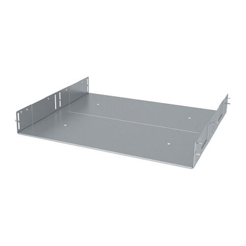

hast du den?
Flache silberne 19-Zoll-Rack-Schale mit seitlichen Montageschienen
Utrusta
Halterung für Backofen, verzinkt
Wie groß ist der Abstand zum Schrankboden vorgesehen?

nur den Korpus plus Gestell dran sonst nichts. Den Abstand zum Schrankboden ? Backofen liegt plan auf würd ich meinen.
