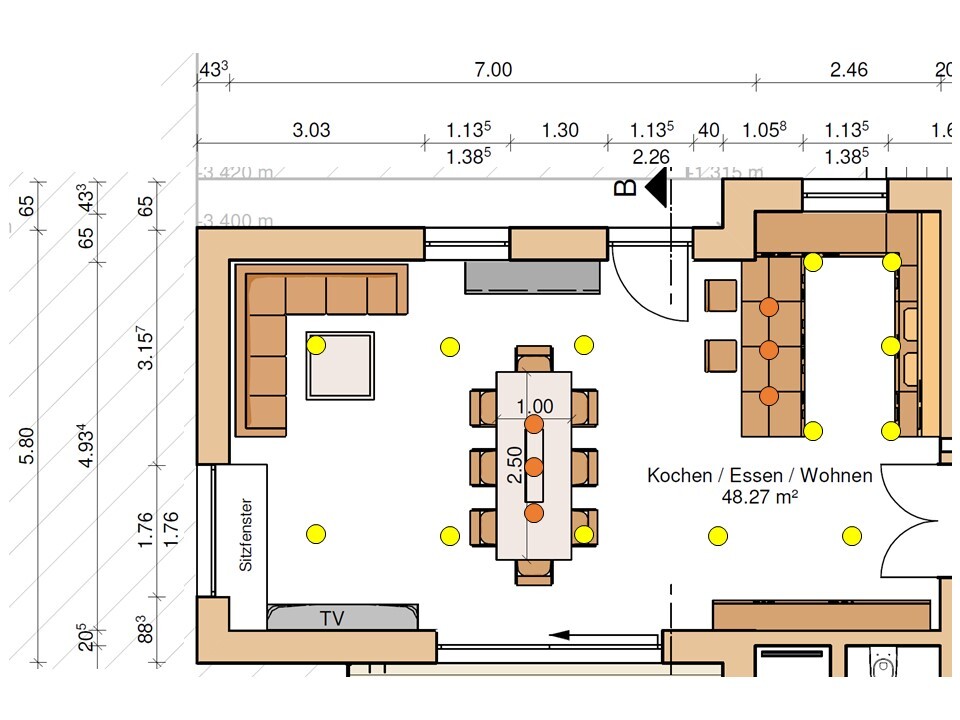

Hallo Zusammen,
wir starten nächstes Jahr im März mit unserem Neubau eines Einfamilienhaus.
Momentan bin ich dabei die Lichtplanung vorzunehmen. Folgendes Gegebenheiten und Präferenzen:
- Überall sollten Spots / Downlights zur Grundbeleuchtung zum Einsatz kommen
- Im Ess / Wohn / Küchenbereich werden wir eine weiß lasierte Sichtbalken / Bretter Decke haben (Die Pfette läuft entlang der Längsseite des Raumes)
- Im restlichen Haus haben wir ebenfalls eine schräge Decke bis zum Dach. Es wird nicht abgehängt.
Ich habe bereits die erste Lichtplanung mal grob vorgenommen. Wegen der geringen Einbautiefe sind aktuell die neuen Paulmann Coins mit 110° und 460lm mein Favorit (weiss, matt), 68mm Bohrung.
Frage an erfahrene Lichtplaner und Experten. Was haltet Ihr von dieser Planung?
Die gelben Punkte sind die Spots, die orangen noch zusätzliche Pendel-leuchten.
Bezüglich der Werte habe ich mich an 300lm / Bad Küche und ansonsten 100-150lm gehalten.
Durch die höhere Decke und Winkel 20° gehe ich davon aus, dass etwas weniger Licht, wie bei normaler 2,5m Decke ankommt. Daher auch ein verstellbarer Winkel bei den Lampen. Ist das nötig?
Zuletzt wäre als Ergänzung und Ausleuchtung der Balkendecke, noch ein jeweils 7 und 5m LED Band auf der Pfette, nicht sichtbar geplant. Was meint Ihr hierzu? Ergänzend oder als Grundbeleuchtung, oder entweder Downlights, oder Pfette als Beleuchtung. z.B. Abends beim Fernsehen (auf 25% gedimmt oder so).
Ich freue mich auf Eure Tipps und Meinungen.
Viel Glück
Konstantin

matrixx88 schrieb:
Im Wohnzimmer bin ich auf 8-9 Spots neben der Küche nun runter.
Wann brauchst du im Wohnzimmer diese Beleuchtung?
matrixx88
31.12.18 00:03
Keine Ahnung, ich kann es schwer einschätzen, es soll einfach nicht zu dunkel sein, also die Grundbeleuchtung. Daher habe ich mich an dem Richtwert 100lm/m² für Grundbeleuchtung Wohnraum gehalten.
Deiner Meinung nach immer noch zu viel?
Grundriss: offener Wohn- und Essbereich mit Küche, Esstisch, Sofa und TV.
31.12.18 00:13
Ich frage dich, wann planst du diese Beleuchtung einzuschalten?
matrixx88
31.12.18 00:22
Ah, sorry, jetzt habe ich verstanden.
z.B. zu dieser Jahreszeit in der Früh oder am Abend, wenn die Kinder spielen oder man z.B. den Esstisch herrichtet.
Wenn man Fern sieht oder am Abend es gemütlicher haben will, dann wird die Beleuchtung gedimmt oder ausgeschaltet. Dafür soll als Ambiente LED Lichtstreifen auf die Pfette, welche die Balken ausleuchten.
Ich verstehe worauf Du hinaus willst, das gibt mir zu denken. Wann brauche ich wie viel Beleuchtung wirklich...mhm.
Meine Angst ist, falsch zu planen, weil in den Balken bzw. Holzbrettern muss alles sitzen!
31.12.18 00:26
Für den Küchenbereich sollten die Spots so sitzen, dass sie auf die Arbeitsfläche leuchten. Ich würde die also in deinem Plan jeweils noch etwas mehr über die Arbeitsfläche setzen. Man steht ja davor und beugt sich oft auch ein bisschen und dann wirft man schnell Schatten.
LED auf Pfette? Na ja .. ich halte viel von Stehlampen, Tischleuchten, Hängeleuchten über Tischen usw.
matrixx88
31.12.18 00:35
Auf die unterste Pfette sollen LED Stripes in ein abgewinkelten Aluprofil mit diffuser Scheibe, entlang des Raumes auf beiden Seiten. Ich habe das schon Mal auf Pinterest gesehen und möchte damit die Balkendecke in Szene setzen und indirektes Ambiente Licht generieren.
Das soll zum Einsatz kommen, wenn man z.B. Fern sieht. Oder wenn man auf der Terrasse ist uns etwas im Haus holt, aus der Küche. Dann hat man eine schön in Szene gesetzte Decke!
So stelle ich mir das irgendwie vor
