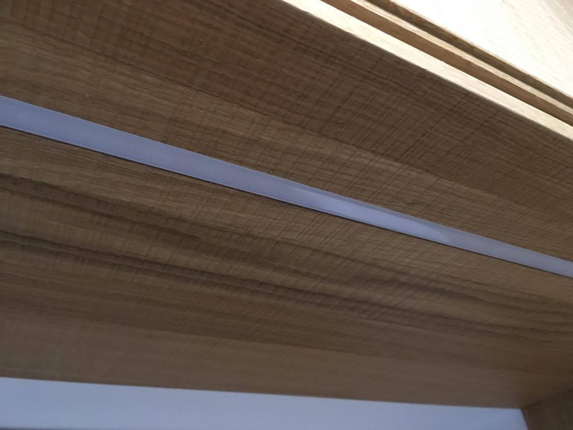

Hallo zusammen!
Ich benötige mal wieder die Schwarmintelligenz.
Wir benötigen unter unseren Hängeschränken (2 Stück, 60cm breit) unbedingt Lichtleisten, damit wir beim Schnippeln was sehen. Wir hatten jetzt Ikea-Leisten ausprobiert, die ja recht ordentlich aussehen, aber die sind leider etwas schwach auf der Brust.
Was habt ihr für Leisten drunter, die nicht ein halbes Vermögen kosten? Beide Leisten werden über eine Steckdose-Schalter-Kombi geschaltet.

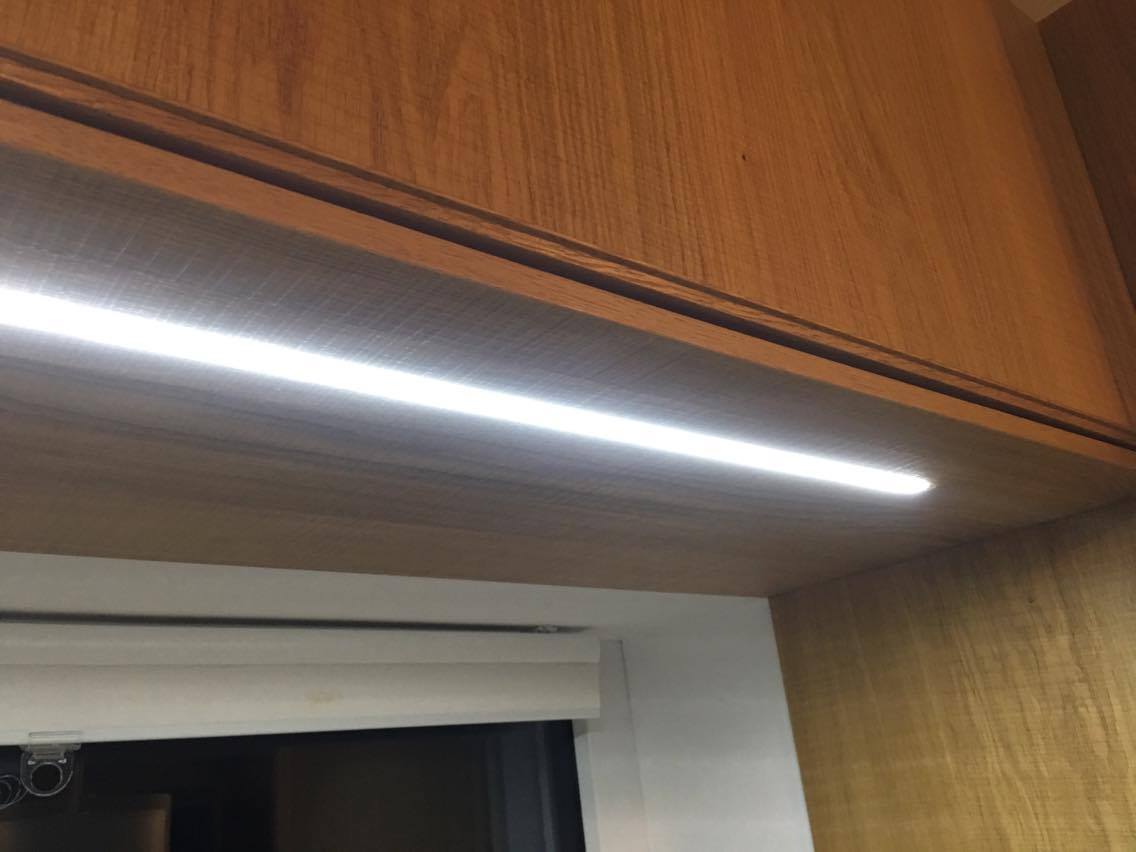

Ich habe eine LED Profilleiste in die Deckseite flächenbündig eingefräst. Dazu in extra heller 24V LED Stripe, ein versteckter Dimmer und ein Netzteil. Unauffällig und bestimmt auch die günstigste Lösung.
Hab grad nur ein altes Bild von der Bauphase da.
