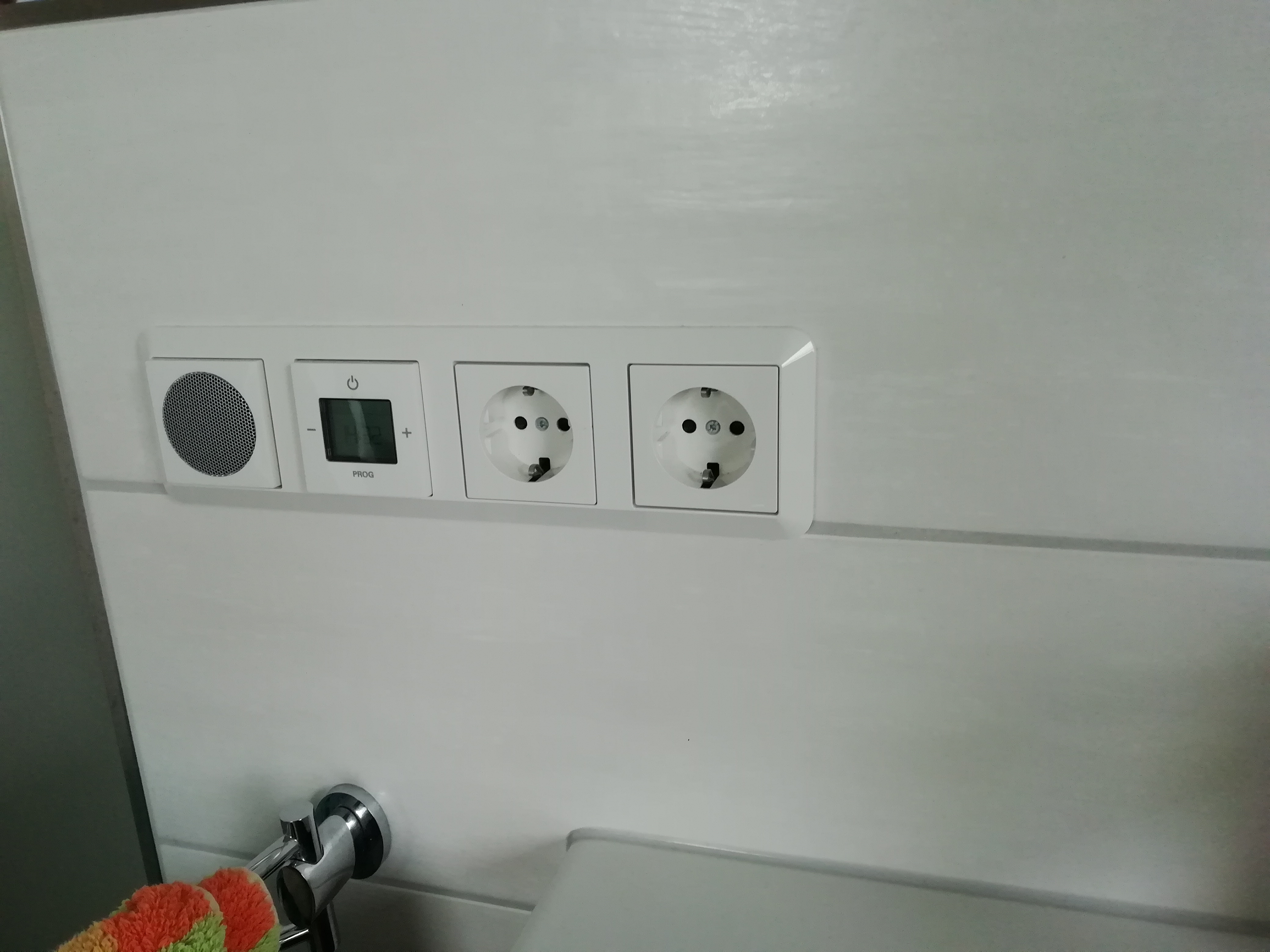

gmt94 schrieb:
Wir haben noch in Küche und im hauptbad ein Unterputzradio.
Sieht dann so aus.
Haben auch so ähnlich.Im Hauptbad und im Esszimmer jeweils 2xEinbaulautsprecher in der Decke.Die Kabel gehen zum Netzwerkschrank und werden an Netzwerkverstärker angeschlossen.
Das ganze steuert man dann über eine App.
