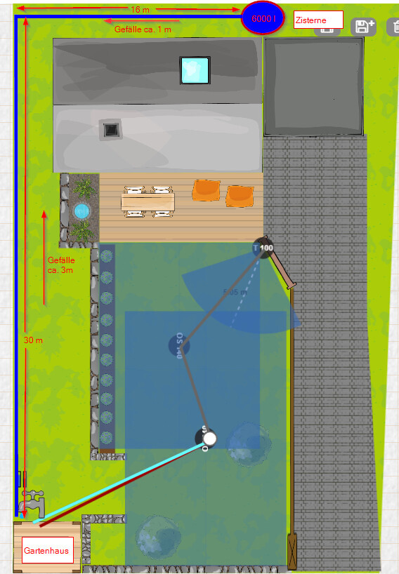

ich mache mir aktuell Gedanken zum Thema Gartenbewässerung. Ich habe dazu mal mit dem Gardena Planer etwas "gespielt" (siehe Anhang).
Welche Leistung müsste denn eine Tauchpumpe haben, damit ich eine entsprechende Wasserverteilung beim Gartenhaus machen könnte?
Entfernung von der Zisterne bis zum Gartenhaus sind ca. 35 m und ca. 5 m Höhenunterschied. Welche Leistung müsste ich denn haben, damit beim Gartenhaus noch genug Druck ist, um dort dann die Verteilung für den Garten (4 Magnetventile) zu machen?
Würdet ihr den Rasen ums Haus auch bewässern oder nur den "Hauptgarten" vorm Haus (wie auf dem Plan)?
