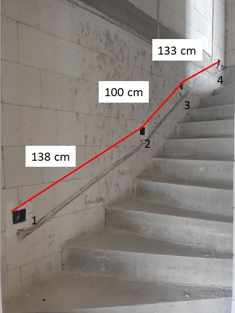

beim Gespräch mit dem Elektriker haben wir uns für eine Treppenbeleuchtung (LED 1 Watt) entschieden. Auf jeder Treppe sollten 4 LEDs montiert werden. Der Vorschlag des Elektrikers war es, diese diese im gleichen Abstand zu setzen.
Wir waren nach 2 Wochen nun im Urlaub und er Elektriker hat mit den Arbeiten bereits begonnen. Jedoch sind die Abstände zwischen den Spots nicht gleichverteilt. Er hat alle 3 Treppenstufen eine Buchse für die LED installiert, jedoch führt die geschwungene Treppe dazu, dass die Abstände unterschiedlich sind. Ich habe euch das ganze mal als Bild dargestellt.
Nach Rücksprache mit dem Elektriker wäre es zum jetzigen Zeitpunkt kein Problem, die Buchsen zu versetzen. Er meinte jedoch, dass wenn man alle LEDs im gleichen Abstand macht, nicht immer die "volle Stufe" beleuchtet wird, was wiederum komisch aussehen kann. Ich wäre dennoch der Ansicht, dass es mit gleichen Abständen besser aussieht. Der Elektriker hat vorgeschlagen, dass wir uns das ganze vor Ort noch einmal gemeinsam angucken und entscheiden. Für diesen Termin möchte ich nun bestmöglich vorbereitet sein. Daher die Frage:
Hat jemand von Euch ähnliche Erfahrungen bzw. vielleicht das gleiche Problem gehabt und kann hier einen guten Rat oder eine Empfehlung abgeben wie man die LEDs anordnen kann?

Treppenaufgang in einer Bauhalle mit roter Linie und Messwerten: 138 cm, 100 cm, 133 cm.

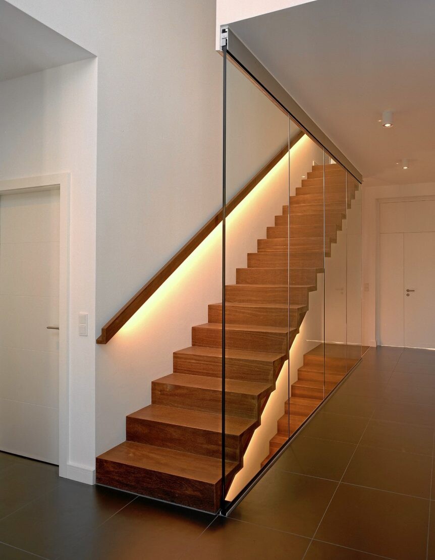

Araknis04.08.22 13:51
Gibt es einen Handlauf? Das sieht auch meist ziemlich gut aus!
ConnyJash
04.08.22 14:08
@Araknis Ja es gibt einen Handlauf. Was konkret sieht ziemlich gut damit aus?
Araknis04.08.22 15:08
Ein beleuchteter Handlauf anstatt semi-hübschen Spots, die nur jede 3.-4. Stufe anleuchten. Da wird eine Nut für den LED Streifen in den Handlauf gefräst. Sieht deutlich eleganter aus, finde ich.

X
xMisterDx
07.08.22 23:17
Ich würd die Einbaudosen für die Spots zugipsen und das lassen.
Du hast nicht überall gleich breite Stufen, das wird nicht wirken, so wie du dir das vorstellst.
Mein Vorschlag:
Unten ein Wandauslass, oben ein Wandauslass. Fertig. Das "Treppenhaus" hat ca. 4m². Überleg mal, wie viele Lampen du in dein Arbeitszimmer (10m²?) hängst, damit du dort ausreichende Beleuchtung hast. Mir reicht da eine an der Decke und vielleicht noch ne Stehlampe am Schreibtisch...
