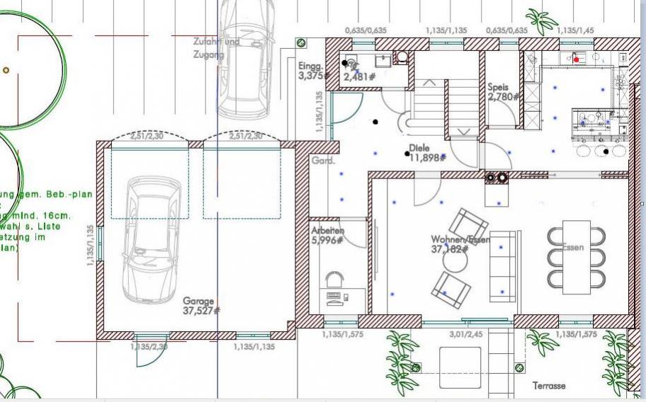

Unser Bau startet in 1 bis 2 Wochen und langsam müssen wir uns *** den Einbauleuchten einig sein, wo diese in die Fertigdecke geplant werden sollen.
Momentan haben wir diese so vorgesehen (siehe Bild):
Diele: 6 Stück
Wohnzimmer: 9 Stück
Küche: 8 Stück
In den anderen Räumen werden je andere Konzepte verfolgt.
Reicht diese Anzahl bei dieser Anordnung oder sollte man den Abstand verringern?

wieso wollt ihr die Dosen direkt im Werk mit verbauen lassen?
Es gibt durchaus wesentlich günstigere Varianten, wenn man ein wenig Eigenleistung einbringen möchte (Schätz ca. 20€ für 6 Spots in EL, statt ?40€? pro Spot im Werk)
Ob die Abstände ausreichend sind kann nicht beurteilt werden, da Deckenhöhe und der Abstrahlwinkel der gewünschten Einbauspots nicht bekannt ist.
Die Platzierung an sich sieht ganz Vernünftig aus.

Im Gästebad nur ein Spot?
Über der Spüle in der Küche keine Spots?
Die schwarzen Punkte sind Deckenauslässe? Wo sind dann die fürs Ess- und Arbeitszimmer?
Ich würde die 2 Spots in der Küche im Arbeitsfeld auf drei erweitern, der Abstand dürfte zu groß sein, egal bei welchem Abstrahlwinkel.
Bei mir habe ich mit einem Abstand von 1,50m bei einer Deckenhöhe von 2,60 und einen Abstrahlwinkel von 40° Grad geplant.
Mit Lineal, Bleistift, Papier und Geodreieck kann man den Abstand recht leicht ermitteln.

Bei uns Worte heute die Filg. Decke aufgesetzt und schätze mal das die Woche noch gegossen wird. Dabei hab ich bereut das ich keine Spots im Flur genommen haben sondern nur in der Küche und im Wohnzimmer.
Da wir nur eine Deckenhöhe von 2,30 haben, wir das natraegliche einbauen von den Spots wohl kaum möglich sein, oder ?

Siehe mein Post, solange der Ortbeton nicht darauf ist, ist alles möglich.

Gibt es nicht natraeglich die Möglichkeit ein Spot zu verbauen ? Genau an der stelle wo eigentlich ein Deckenauslass wo eine Lampe ist ?
