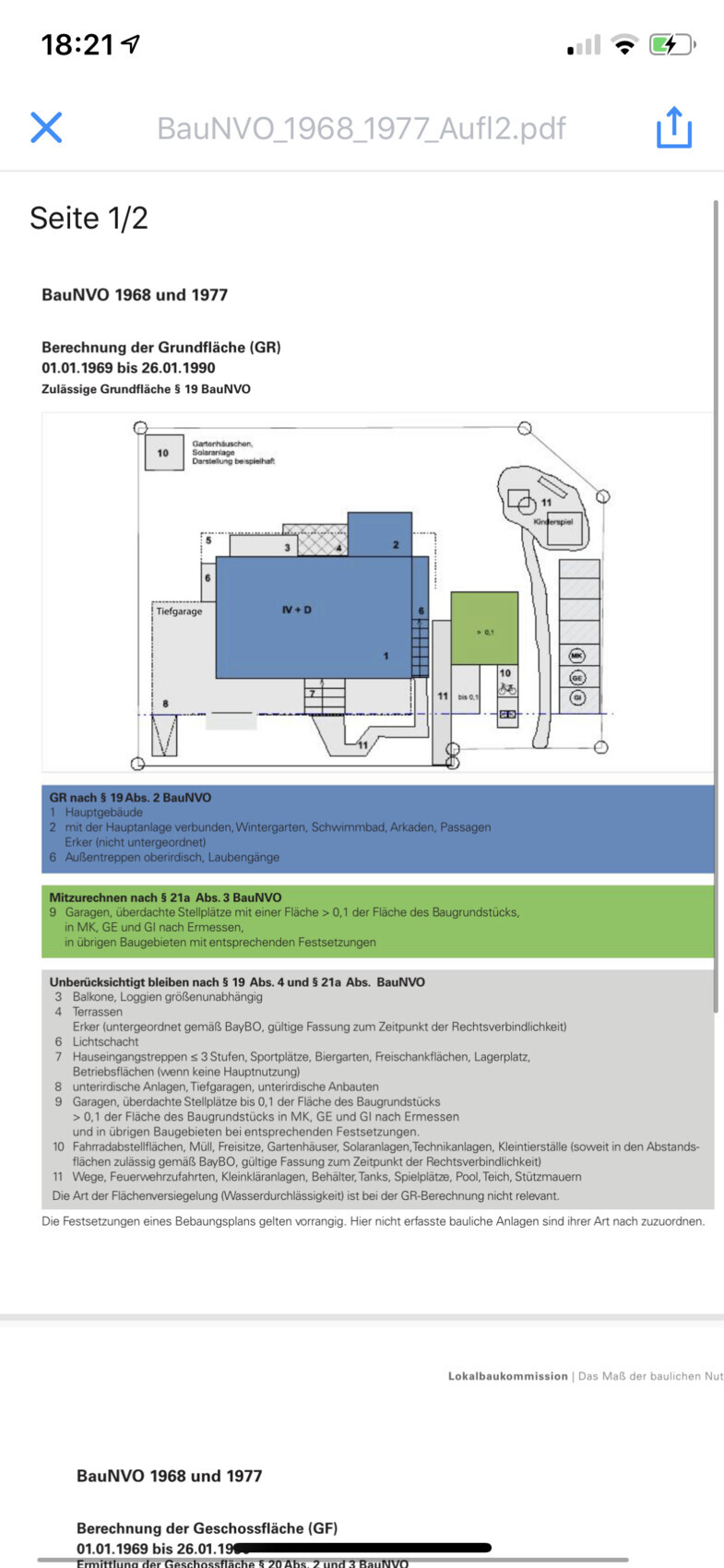

Laut Geschossflächenzahl nur 138 m2 möglich - 2geschossig - Hilfe :)

Aufenthaltsräumen ?
Dein Bild bezieht sich auf die GR, nicht auf die GF.
Aufenthaltsraum ist in der LBO definiert und Zweifelsfälle (Hobbyraum, Sauna, ...) durch unzählige Urteile mehr oder weniger geklärt.
Was zählt dazu ?
Schlafzimmer, Wohnzimmer, Kinderzimmer, Küche, ..., erschließende Flure und Treppen - nach Außenmaßen!
nicht dazu zählen Abstellräume, Abseiten, Bäder, Toiletten, Ankleiden, ...
