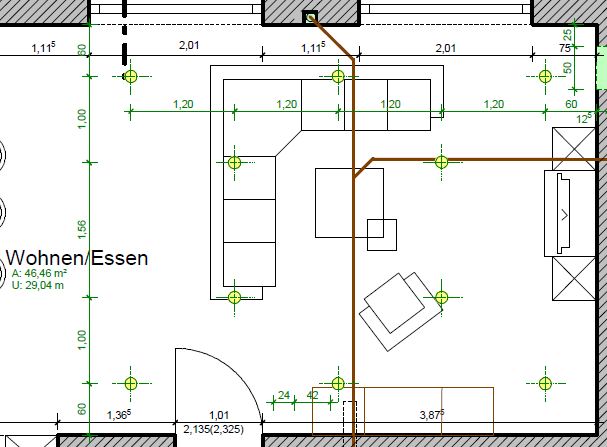

Ich bin noch nicht zufrieden, mit allen Varianten, die ich mir zur Positionierung von Brennstellen für unseren offenen Wohn/Essbereich ausgedacht habe - vielleicht hat jemand den entscheidenden Vorschlag?
Anbei der Grundriss-Auszug.
Wir planen mit 230V Brennstelen für Hängelampen und Aufputzspots.
An das Esszimmer schließt sich unten noch die offene Küche mit Insel an - da steht die Beleuchtung bereits.
Fest steht: Über den esstisch sollen 2 Auslässe und über den Wohnzimmertisch eine Brennstelle (jeweils für Hängelampen und separat schaltbar)
Aber wie sorge ich für eine stimmige Allgemeinbeleuchtung in Wohnen und Essen?
Angemacht hatte ich zwei 3er Reihen Aufputzspots (Dammbar) vom Flur in die beiden Ecken. Aber dann fehlt mir noch Licht im Wohnzimmer...
Und wenn ich dort ebenfalls 4 Aufputzspots in die „Ecken“ plane, sind die Abstände zwischen den Spots irgendwie unglücklich (zwischen Essen und Wohnen zu eng). Auch frage ich mich, ob so wenige Spots überhaupt ausreichend Licht erzeugen?
Bin bei dem Thema totaler DAU und muss innerhalb der nächsten Tage unserem Hausbauer die finale Planung vorlegen.

Wir haben in unserem Wohnbereich 10 "Einbauspots" in der Decke.
Hier der Plan:
Grundrissplan eines offenen Wohn- und Essbereichs mit Küche und Möbeln
Die äußeren 6 und die inneren 4 werden jeweils zusammen geschaltet.
In der Regel nutzen wir nur die 6, das macht bei 5 Watt (340 Lumen) und 90° Abstrahlwinkel ausreichend hell und stört auch nicht, wenn man abends mal Fernseh schaut. Zum lesen oder wenn mal gebastelt wird kommen dann die anderen vier zum Einsatz.
Fazit: Ich würde wieder die Einbauspots verbauen.
Über unserem Esszimmertisch haben wir hingegen eine normale Hängelampe. Hier haben wir das Problem, dass der geplante Deckenauslass nicht genau mittig über unserem Tisch ist und wir nun den Tisch etwas verschieben mussten (wir wollten kein Adapterstück).

Vielen dank für die ersten Feedback. Also 4 oder 7 Spots?
