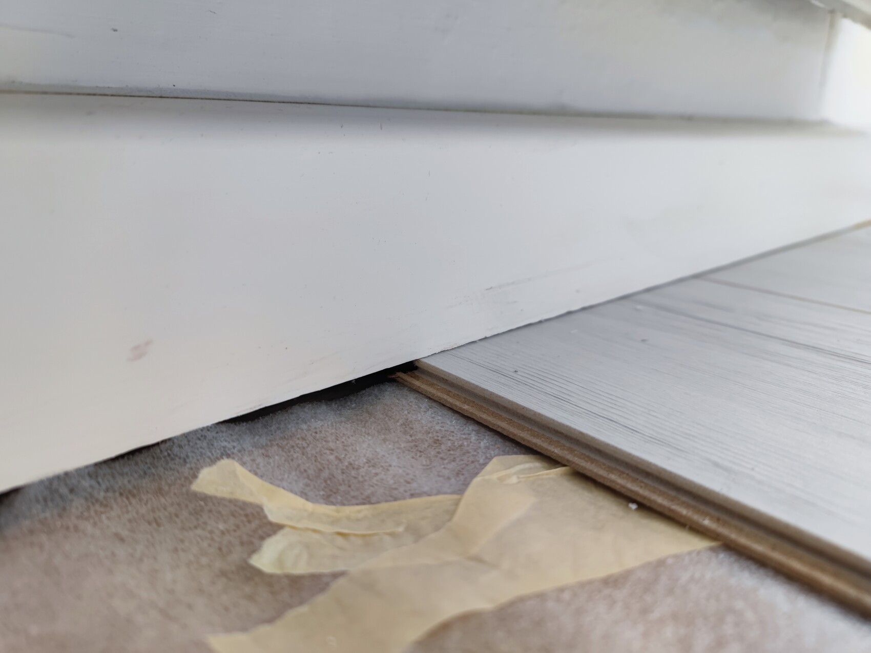

Habe in einem Raum angefangen mit Multitool den Kanal unten ein zu schneiden. Geht auch ist aber unfassbar zeitaufwendig :/
Zudem natürlich auch von der Verlegung nicht einfach, weil man dann ja nicht schräg anlegen kann
Weiße Türleiste am Boden mit Spalt zum grauen Holzboden; Klebebandreste auf dem Teppich.

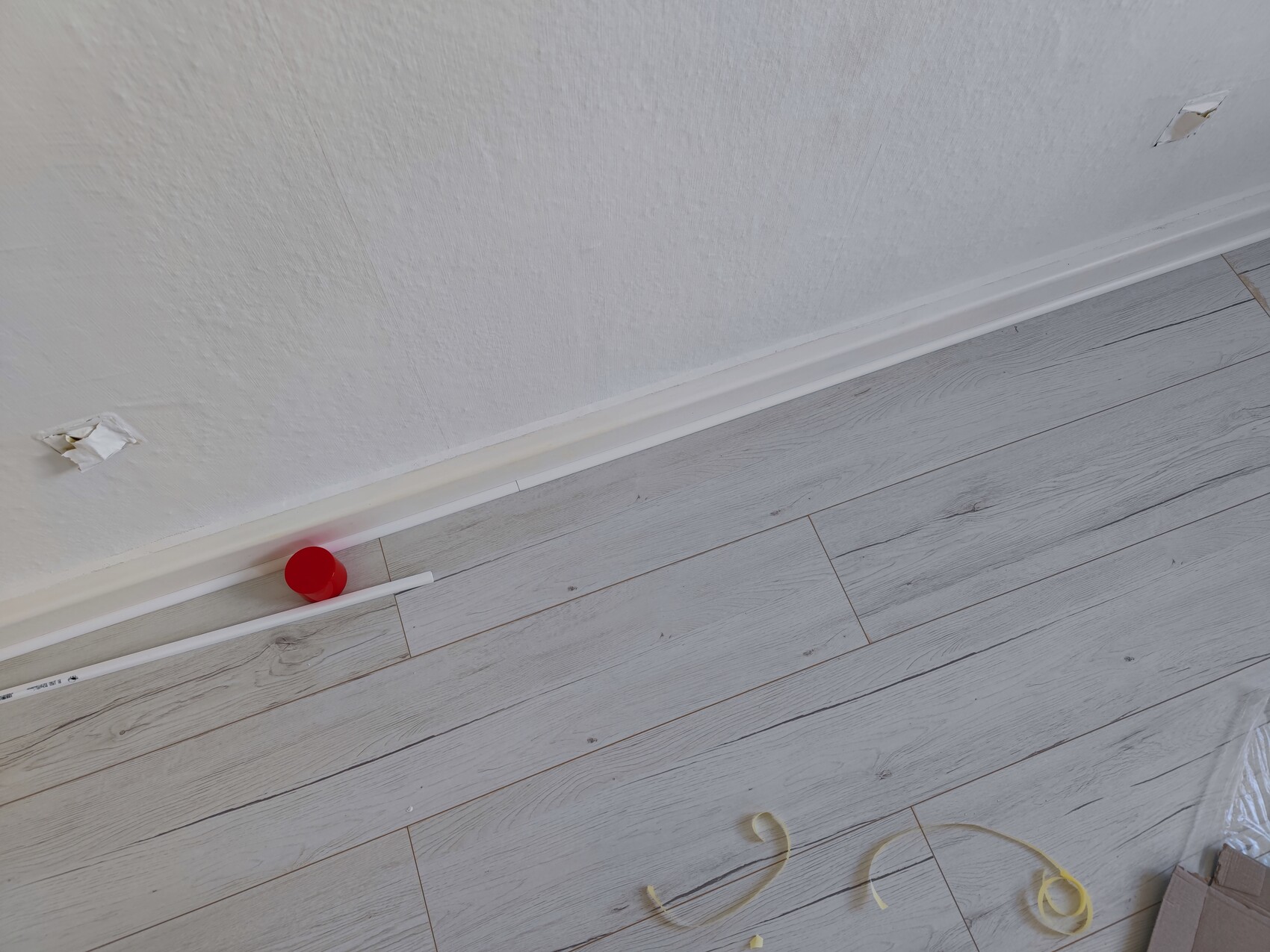

Wirklich top Tipp! Ich habe einen Raum an welchem an drei von vier Wänden die Sockelleistenkanäle laufen. Bei der letzten Reihe gibt es also keinen anderen Ausweg als davor zu gehen. Die viertelstableisten machen den Abschluss hervorragend. Ich habe sie mit doppelseitigem Klebeband an die Sockelleisten Kanäle geklebt 🙂
Weiße Wand mit Textur, hellgrauer Holzboden; roter Deckel liegt neben der Sockelleiste.
