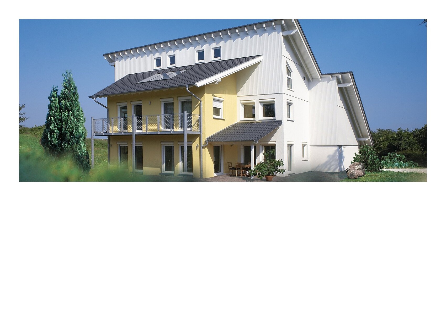

Hallo Julia,
das kommt auf deine individuelle Planung an. Bei uns sind es 2 Vollgeschosse und darauf sitzt der normale Pultdach mit einer relativ geringen Steigung.
Auf dem Foto ist ein 2-Geschosser zu sehen, wenn man den kaum sichtbaren Anbau mal wegdenkt.
Staufläche beim versetzten Pult ist nicht anders als beim Satteldach - es kommt auf Kniestock und Dachneigung an.
