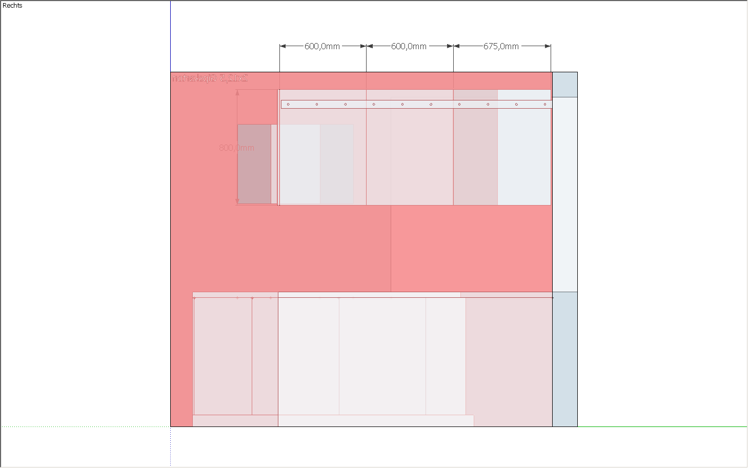

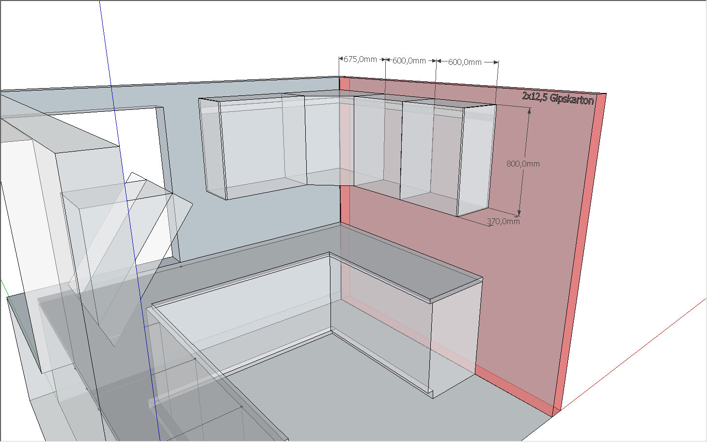

da in unserem Neubau demnächst der Aufbau der Ikea-Küche ansteht, beschäftigt mich seit mehreren Tagen schon die Frage, ob ich die Hängeschränke an eine doppelt beplankte Gipskartonwand auf Metallständern befestigen kann. Die Küche hat eine U Form und nur ein U-Schenkel ist aus Gipskarton, der Rest ist Mauerwerk. Die Schränke für die GK Wand haben eine Länge von insgesamt ca. 1,90m und werden mit einer durchgängigen Schiene aufgehängt. Für die Befestigung der Schiene würde ich Metall Hohlraumdübel wie z.B. den Knauf Hartmut verwenden und ca. 10 Dübel für die 1,9m Schiene setzen.
Da ich jedoch unterschiedliche Angaben zu den Max. Lasten gelesen habe, oder diese nicht richtig verstanden habe, stelle ich meine Frage hier noch mal. Bei Knauf ist zu lesen, dass pro Dübel ca. 55kg gehalten werden. Dann lese ich wiederum, dass generell bei Gispkartonplatten eine Max. Last von 70kg/Laufmeter zulässig ist. Das wäre bei meiner Küche ca. 140kg, wobei die Dübel ja 550kg halten würden.
Ich kann auch nicht einschätzen, wie schwer so ein Küchenschrank voll beladen werden kann (80cm hoch, 60cm breit). Der Schrank wiegt leer schon um die 30kg. Wenn ich die 70kg/lm dann auf 60cm Breite umrechne, erhalte ich eine Max. Last von 42kg für den 60cm breiten Schrank. Das erscheint mir sehr wenig!
Als Notlösung hatte ich mir überlegt, hinten an den Schränken Metallschienen zu befestigen und diese mit einem Winkel an der Betondecke zu befestigen. Da die Schränke relativ hoch sind und der Abstand zur Decke ca 10-15cm ist, sollte man davon nur wenig sehen. Zur Not könnte ich vorne noch eine Verkleidung montieren.
Was meint ihr, reicht es aus, die Schränke nur per Schiene an der Wand zu befestigen?
Ich hab das ganze mal als 3D Grafik angehängt, damit es deutlicher wird:

Wie ist denn der Aufbau der Wand genau, also mit Balken usw.? Eventuell könnte die Last ja besser von den Balken getragen werden?
