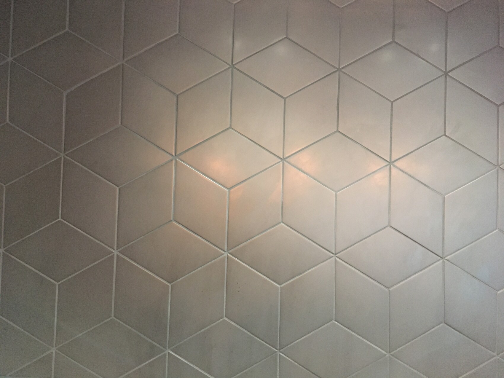

Bertram100
09.05.22 19:06
Musketier schrieb:
Waren wir so altmodisch? Fliesen scheint gar nicht mehr in den Überlegungen stattzufinden oder?
Fliesen finde ich am allerschönsten. Und auch gar nicht so teuer. Mit Fliesen kann man wirklich jeden Eindruck erwecken den man nur will. Ich habe matt schwarze Fliesen und da hat noch nie jemand gesagt: ui, Fliesen sind doch aus der Mode, was hast'n da gemacht? 😀
Hellgraue Wandfliesen mit hexagonalem Muster und hellen Fugenlinien.
