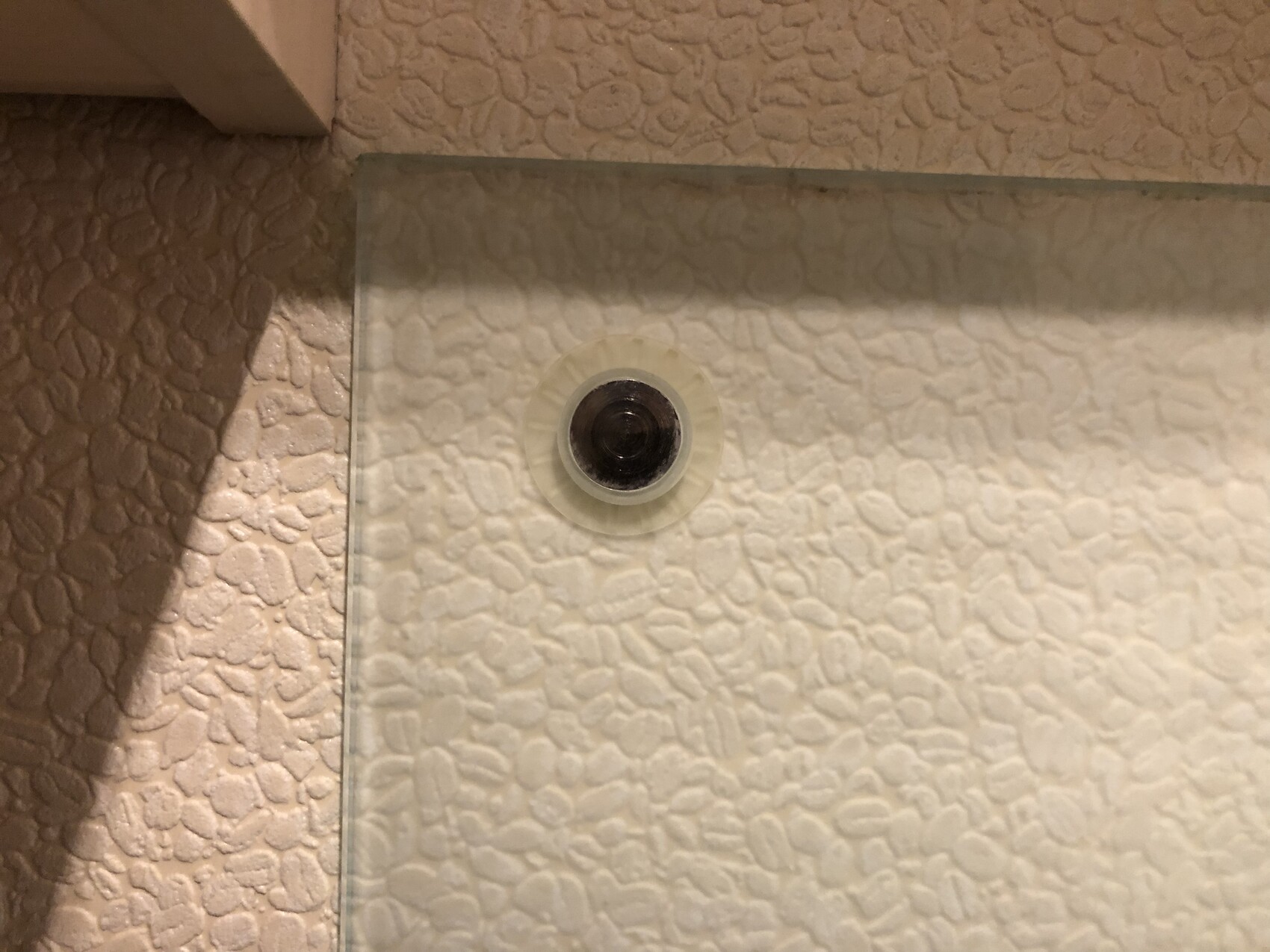

driver55
05.12.21 16:47
Pacc666 schrieb:
Wie wir eine Glas abdeckung befestigt? Wird das glas drangeklebt?
Da gibt’s spezielle Aufnahmen/Clipse/Halterungen.
Geklebt wird da nichts.
Kleiner Saugnapf an einer Glaswand vor rauer, texturierter Wand.
05.12.21 16:56
@driver55 .. für durchsichtiges Glas durchaus wie bei dir. Undurchsichtiges Glas, weil farbig gestaltet kann durchaus mit ein paar Silikonpunkte angebracht werden.
