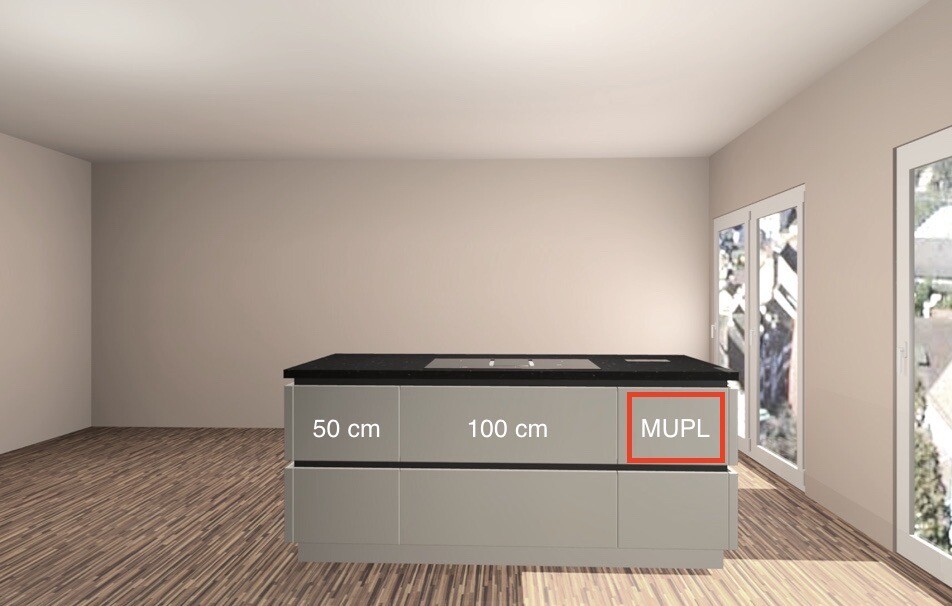

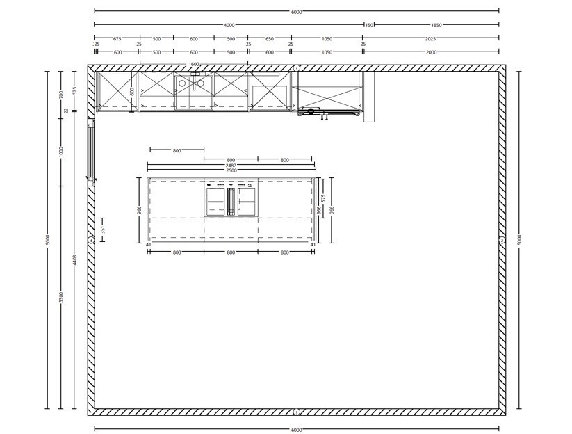

Hallo liebe Leute,
ich würde mich über kritische Rückmeldungen zu meiner Küchenplanung freuen.
Anbei gerenderte Bilder und der Grundriss des Wohn- /Essbereichs.
Ziel war eine moderne Küche ohne High End Anspruch für einen 2-Personen-Haushalt.
Die Farbe ist lichtgrau und die Arbeitsplatte Granit in wolkigem anthrazit (matt).
Meinen Side By Side Kühlschrank möchte ich auf jeden Fall behalten, auch wenn der nächste wohl ein French Door wird.
Die Spülmaschine ist links unten unter dem Backofen (mit Dampfgarer).
Die Insel ist 2,00 x 1,00 m breit. Der Abstand zwischen Küchenzeile und Insel ca. 1m.
In der Planungsskizze sind wir noch von einer breiteren Insel ausgegangen, das haben wir vor Ort dann umgeplant, weil es wohl zu mächtig würde.

kbt09 schrieb:
Definitiv sollte das Kochfeld asymmetrisch auf der Insel untergebracht werden. Also eher in einem 100er ganz rechts oder linksbündig
Damit meine ich ... 100er schrank, zum Rand hin 15 bis 20 cm Platz, je nach Kochfeldbreite, dann Kochfeld. Und dann eben 60er/40er.
Unterschrank mit Abfallsystem .. ich mag ihn neben der Spüle, weil dort mein Hauptarbeitsplatz ist.
Zeilenabstand ... ich habe gut 90 cm. Man braucht keine 120 cm um gegenüberliegende Auszüge gleichzeitig zu öffnen, da die Auszüge nur etwa 50 cm tief sind. Und, man muss sich auch immer fragen, wann macht man das auch mal .
Würd lieber Inseltiefe auf mind. 110 cm planen, dann kann von Küchenseite mit normaltiefen Auszugsunterschränken geplant werden und von Inselrückseite mit um 10 cm reduzierten Auszugsunterschränken.
Ich finde, ein Side By Side Kühlschrank sieht in einer Hochschrankwand besser aus, wenn er rechts und links von z. B. Vorratsschränken umbaut ist.
Von Liebherr gibt es eine Kühl/TK-Kombination ICBNi3386 mit Icemaker (incl. Wasseranschluss) im TK-Schrank. Es gäbe auch die integrationsfähigen ECBN5066 (76 cm breit) oder ECBN 5256 (91 cm breit).

kbt09 schrieb:
Damit meine ich ... 100er Schrank, zum Rand hin 15 bis 20 cm Platz, je nach Kochfeldbreite, dann Kochfeld. Und dann eben 60er/40er.
Verstanden.
Wenn das der Grund ist, dass oft > 1m empfohlen wird, sehe ich das auch so.
Benötigte Bewegungsfreiheit kann ich noch nicht so einschätzen,
Ok, verstehe. Ist hier aber nicht anders machbar, würde ich sagen?
Ofen und Kaffeemaschine übereinander wäre auch nicht schön.
Nummer1218.05.20 16:40
Bei unsere Internet-Recherche sind wir häufig über die 1,20 als sinnvollem Abstand gestolpert, unsere Küchenplanerin hat ohne Rücksprache automatisch 1,20 genommen. Haben wir so in der jetzigen Küche mit Stühlen nachgebaut und für gut befunden. Kann auch einer an der Spüle (Zeile) und einer am Herd (Insel) stehen, ohne sich gegenseitig ins Gehege zu kommen. Wenn der Platz da ist...
18.05.20 18:49
120 cm sind ein empfohlenes Standardmaß, womit man nie etwas falsch macht. Dennoch kann es in der Praxis auch andere Lösungen geben. Und das hängt dann davon ab, wie viel Platz man noch im Wohnbereich haben will usw.
Außerdem sind 90 bis 100 cm Zeilenabstand bei ggüliegender Spüle/Kochfeld ganz praktisch, weil man mit einer halben Drehung auf der anderen Seite ist. Und da empfiehlt es sich dann, Kochfeld und Spüle nicht genau ggü. liegen zu haben, sondern leicht seitlich versetzt. All das kann man aber in dem schon mehrfach genanntem Forum nachlesen und anhand viele praktischer Küchenplanungen in unterschiedlichsten Räumen auch bildlich nachvollziehen. Ich sage nur Galerie und Benutzerberichte im Bereich der fertiggestellten Küchen. (google ist aller Freund )
