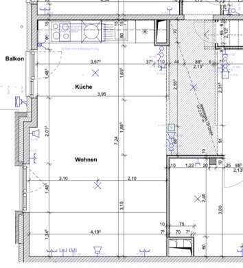

Hallo liebe Leute,
ich würde mich über kritische Rückmeldungen zu meiner Küchenplanung freuen.
Anbei gerenderte Bilder und der Grundriss des Wohn- /Essbereichs.
Ziel war eine moderne Küche ohne High End Anspruch für einen 2-Personen-Haushalt.
Die Farbe ist lichtgrau und die Arbeitsplatte Granit in wolkigem anthrazit (matt).
Meinen Side By Side Kühlschrank möchte ich auf jeden Fall behalten, auch wenn der nächste wohl ein French Door wird.
Die Spülmaschine ist links unten unter dem Backofen (mit Dampfgarer).
Die Insel ist 2,00 x 1,00 m breit. Der Abstand zwischen Küchenzeile und Insel ca. 1m.
In der Planungsskizze sind wir noch von einer breiteren Insel ausgegangen, das haben wir vor Ort dann umgeplant, weil es wohl zu mächtig würde.

Ja, aber da sind doch auf beiden Seiten nur jeweils 50cm, oder? Das finde ich nicht wirklich viel, wenn man sich mal ein wenig ausbreiten will.
Guter Gedanke, das werde ich morgen mal testen.
Das Kochfeld hat 830 mm, also wenn es zentriert ist, hätte man links und rechts je 57 cm.
Aber ich könnte mal überlegen, ob man das Feld nach links oder rechts versetzt.
Pinky0301 schrieb:
Die Küche sollte doch perfekt sein und nicht Notlösungen benötigen, oder?
Ich denke, dass ihr den Durchgang zwischen Insel und Wand nicht braucht. Wieso möchtest du keine Inselverlängerung?
Der Durchgang ist nicht wichtig, das stimmt.
Es geht mehr um die Optik und darum, von der Seite daran stehen zu können.
Ach ja, meine Zeichnung ist nicht ganz sauber bzgl der Fenster. Ich stelle gleich einen Grundriss ein, dann wird es klarer, warum das ungünstig ist.

Hier mal der Grundriss.
Da ist besser zu erkennen, dass ich das mit der Wand / der Balkontür nicht so genau genommen habe.

Hier geht es tatsächlich auch zu großen Teilen um die Optik und das offene Wohngefühl.
Die Küche wird nicht täglich genutzt und wenn dann für Max. 2-3 Leute. Da gibt es keine Schnippelorgien.
Und wenn doch mal, dann ist die Insel sicherlich groß genug.
Was konkret siehst du denn für Funktionseinbußen?

Du, ich kann nicht beurteilen, viel mehr mir anmaßen, zu beurteilen, wo Einbußen sind, da ich eure Gewohnheiten nicht kenne.
Ich kann sagen, dass wir(!) keine freistehende Insel machen, sondern eine an der Wand abschließende, da wir viel kochen, immer an den gleichen Stellen in der Küche stehen, nie mal da, mal da, oder mal da und eine beidseitig begehbare Insel bei unserem nutzungsverhalten Platzverschwendung wäre.
Das meine ich mit Form follows function. Derzeit haben wir eine frei stehende Insel. Wir können von jeder Seite ran. Tun wir aber nicht. Immer an den gleichen beiden Seiten. Die beiden Durchgänge nutzen uns nichts, aber der fehlende Platz auf der Insel nervt uns jedes Mal, wenn aufwendig gekocht wird.
