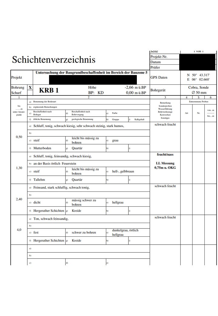

wir planen gerade unser Haus und laut Baugrundgutachten brauchen wir wohl eine Brunnengründung.
Erste Recherche ergab mindestens 10.000€ Mehrkosten.
Hat hier jemand Erfahrung damit gemacht? Insbesondere preislich wäre interessant.
Wir planen 120qm Grundfläche + 60qm.
Für die Garage haben wir ein Angebot über 15.000€ für die dazugehörige Bodenplatte + 15.000€ für die Garage selbst (ohne Tor).
Laut Gutachten wäre bei Keller eine Flachgründung möglich. Nun überlege ich, vielleicht doch das Haus zu unterkellern und so die Brunnengründung zu vermeiden.
Gedanke wäre da anstatt 30.000€ Garage + mindestens 10.000€ Brunnengründung zu zahlen, das Geld in einen Keller zu stecken. Da habe ich ein Angebot anfragt und erwarte es Anfang der Woche. Aber wollte hier vorab mal fragen, ob das eine komplett dumme Idee ist.
Viel Glück und danke im Voraus!
Narnulf1368
11.02.23 21:09
Update:
Hier einmal das Baugrundgutachten.
Da steht unter Gründungsart: im unterkellerten Gebäudeabschnitt Flächengründung über eine elastisch gebettete Bodenplatte; im nicht unterkellerten Gebäudeabschnitt Flachgründungen über Brunnengründung oder Bohrpfähle. Empfohlen: Buntengründung

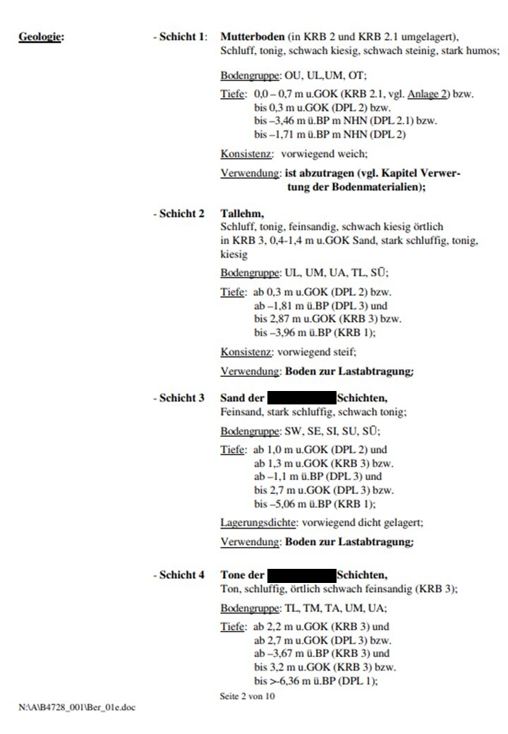

Geologie-Tabelle mit Schichten 1–4, Bodengruppen und Tiefenangaben.

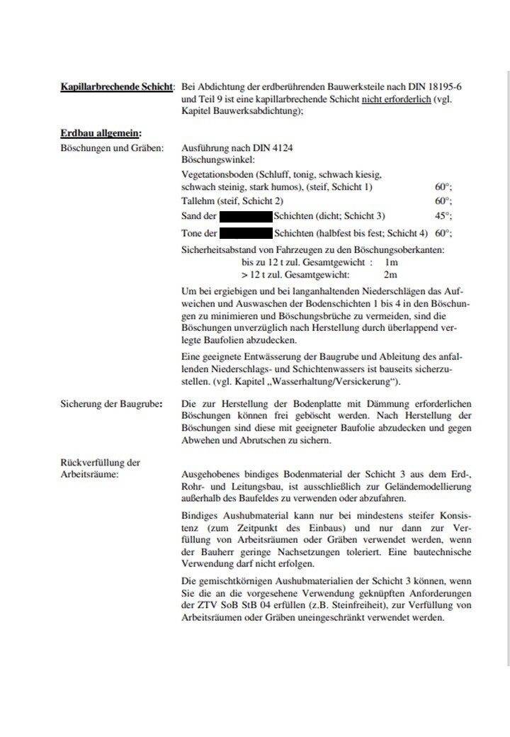

Dokument mit DIN-Norm zur kapillarbrechenden Schicht, Böschungen und Gräben

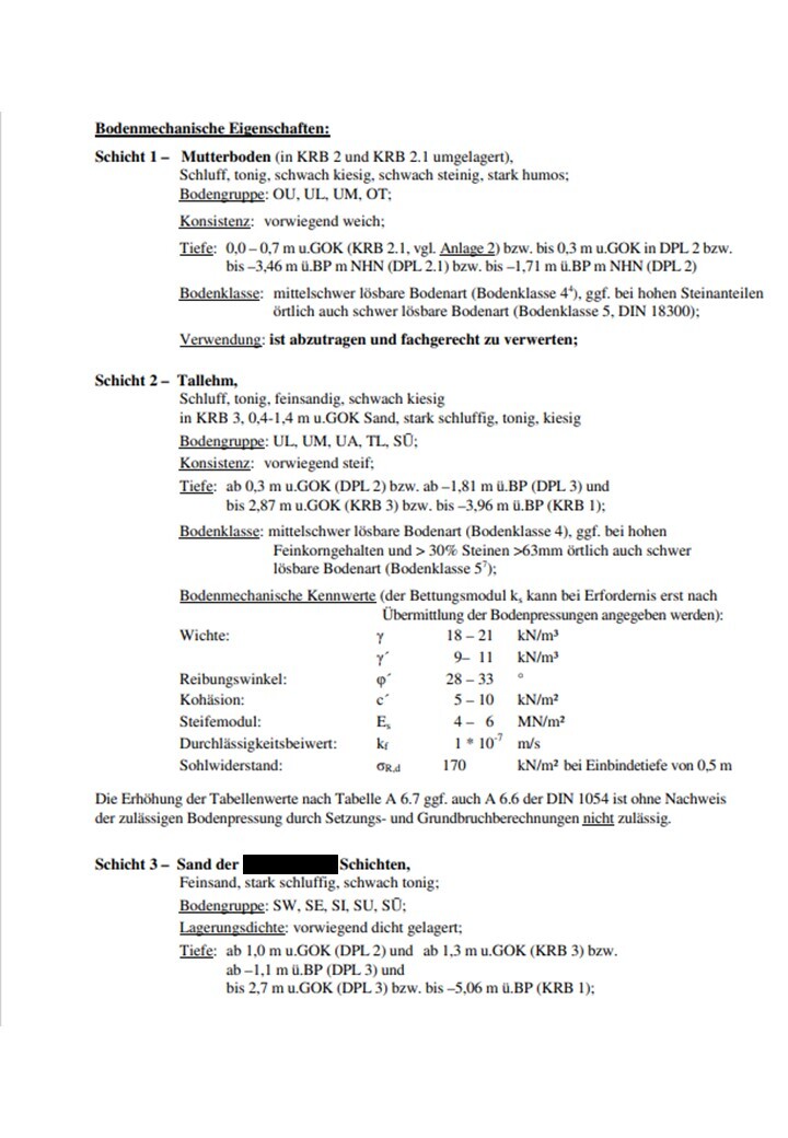

Dokumentseite zu bodenmechanischen Eigenschaften mit Schichten 1–3 und Kennwerten.

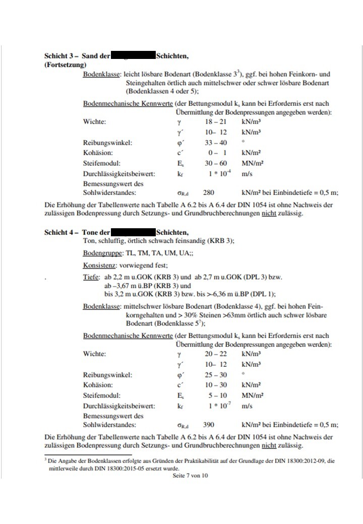

Technische Seite mit Tabellen zu Bodeneigenschaften (Schicht 3 und 4).

Nun, da steht aber auch, dass in Schicht 2 und 4 eine Versickerung kaum möglich ist. Das heisst euer Keller steht einen Teil des Jahres fast komplett im Wasser.
Den entsprechenden Keller kriegt ihr doch nicht für 60.000 EUR, das wird sechsstellig.

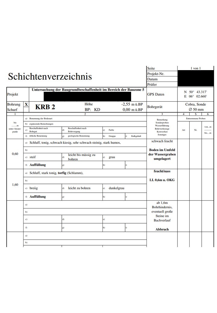

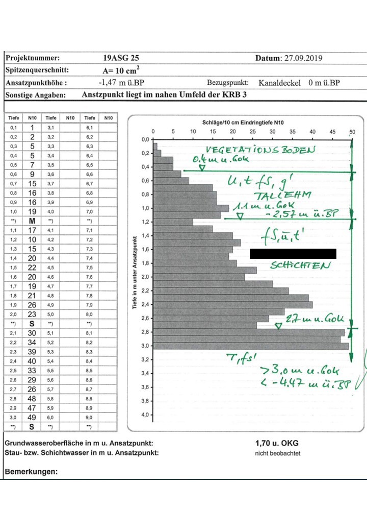

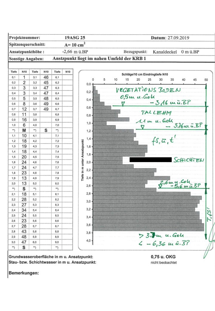

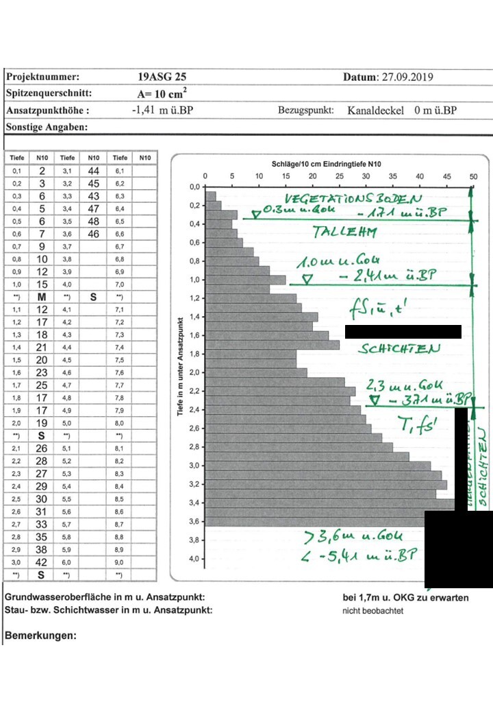

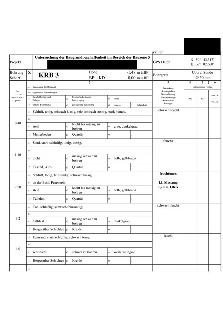

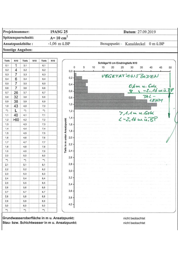

Also neben der Tatsache, dass das Gutachten schon einige Jahre auf dem Buckel hat, sehe ich anhand der Bodenschichten erstmal keine wirkliche Notwendigkeit für eine Tiefgründung.
Um das abschließend beurteilen zu können bräuchte ich natürlich noch mehr Infos zum Grundstück, bzw vom bodengutachten. Dpl und bohrprofile wären hilfreich.
Ich würde vielleicht ein neues Gutachten machen lassen, das auf euer Haus abgestimmt ist.
Gruß Tobi

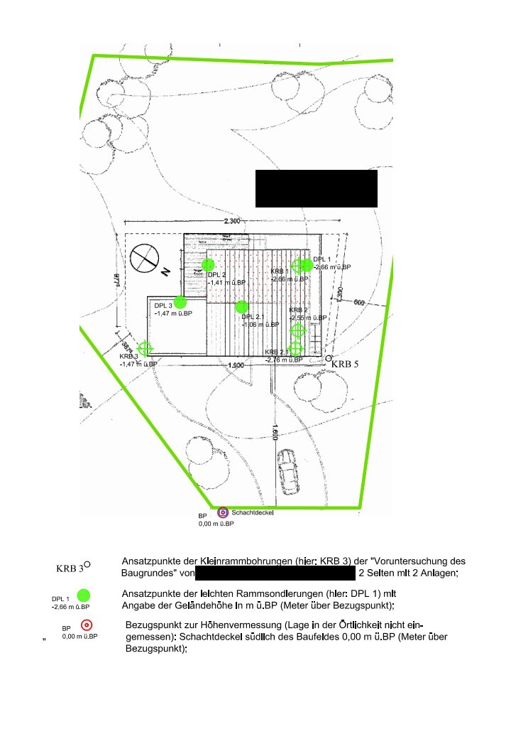

Hallo Tobi,
danke für deine Antwort!
hier noch die restlichen Seiten vom Baugrundgutachten. Reicht das um die Situation beurteilen zu können oder was benötigst du noch?
Wir werden ein weiteres Gutachten beauftragen, sobald wir die Statikberechnung für das Haus haben. Aber so wie ich es verstanden habe, ist es am sinnvollsten schon ganz konkret zu wissen was für ein Haus und wohin es gebaut wird.
Wir versuchen nur gerade grob abzuschätzen, wie hoch die Kosten für einen Brunnengründung sein könnten und das eben mit den Kosten eines Kellers zu vergleichen. Das müssen wir halt wo dem Bauantrag schon entscheiden.
Schichtenverzeichnis: tabellarischer Baugrundbefund mit Bohrung KRB 1.
Geologischer Bericht: Schichtenverzeichnis mit Tabellen zur Baugrunduntersuchung.
Schichtenverzeichnis - Baugrunduntersuchung mit Tabellen und Bohrdaten (KRB 2.1)
Scan eines Formulars zur Baugrunduntersuchung: Tabellen mit Bodenarten, Schichten und Messparametern.
Bodenuntersuchungsbogen mit Tiefenprofil, Diagramm und Tabellen, Handnotizen in Grün.
Geotechnisches Bodenprofil mit Tiefenliste, Grafik der Eindringtiefe und Vegetationsboden markiert
Geotechnische Bohrdaten: Tiefenliste und Schichtdiagramm
Technische Bodenprofil-Skizze mit Tiefenangaben, links Tabelle, rechts Diagramm mit Notizen.
Lageplan eines Baugrundstücks mit grün markierter Grenze, Gebäudeumriss und Messpunkte.
