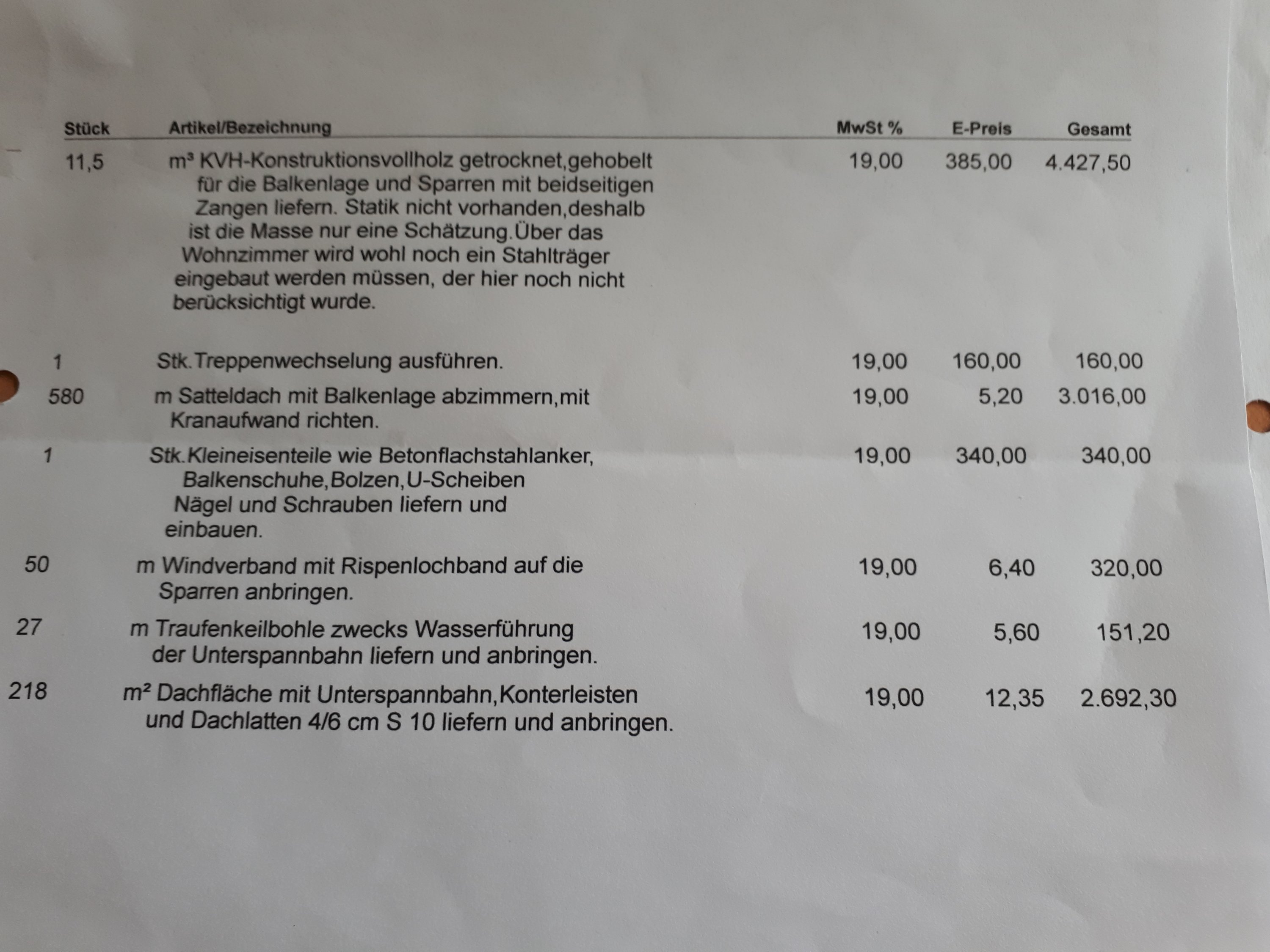

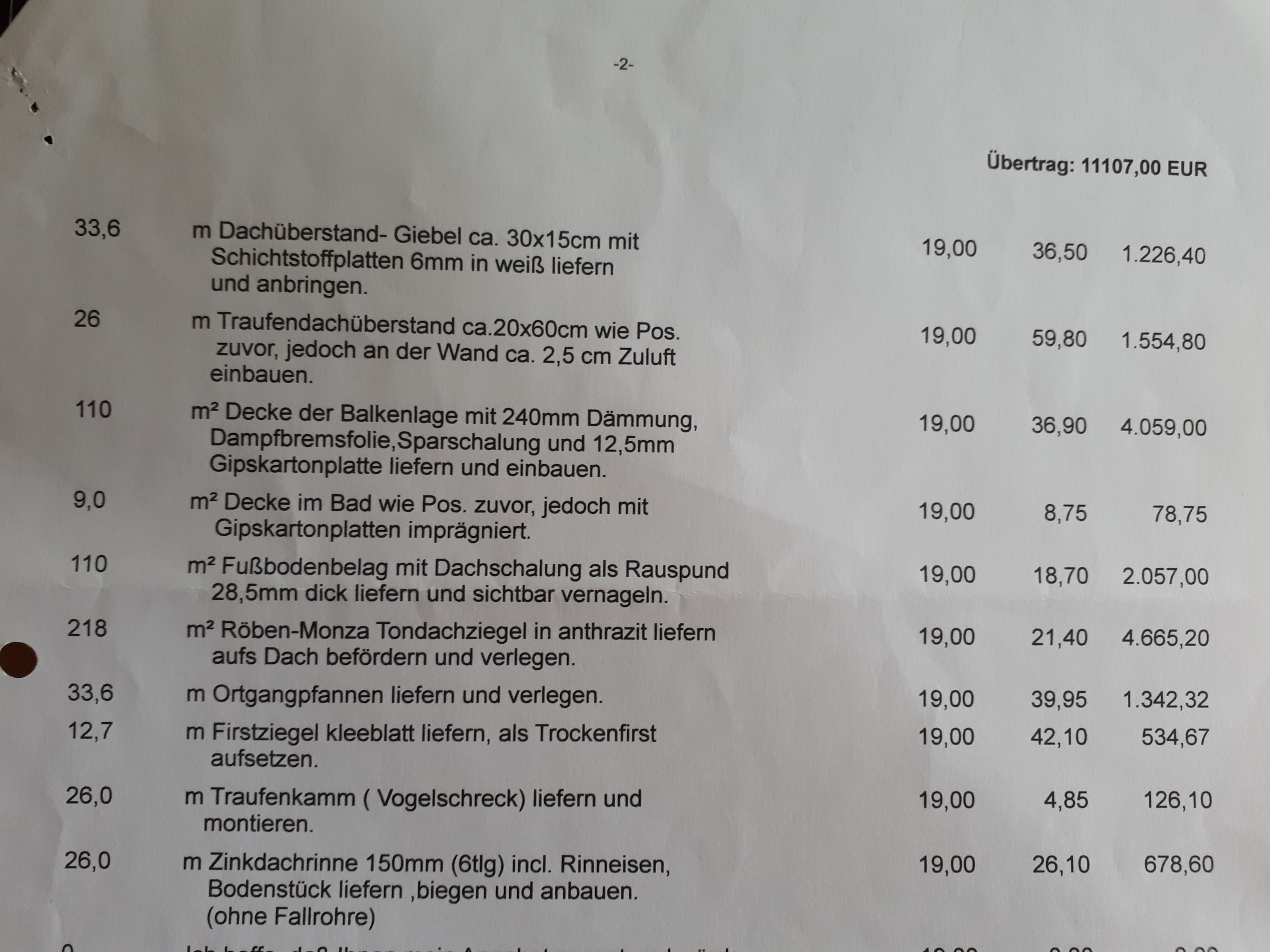

Moin,
ich habe nun Angebote für o.g. Arbeiten vorliegen. Dieses ist hier das günstigste - ist für euch der Preis angemessen oder sollte ich noch weitere Angebote einholen?
Das OG ist nur ausbaufähig, würdet ihr dennoch bereits jetzt das Dach dämmen oder erst, wenn das OG später ausgebaut werden sollte? Bisher ist ohne Dämmung geplant, aber ich bin am überlegen, ob es, sollte am Ende ein Puffer übrig bleibt, sinnvoll ist, diesen nicht zur Sondertilgung zu nutzen, sondern das Dach zu dämmen.
Endpreis liegt bei 32.641,52 €
PS: der genannte Stalträger wird lt. Statik benötigt - das Angebot muss also noch einmal ergänzt werden.
niri09
Ist das der netto oder brutto Preis?
Das Dach muss so oder so gedämmt werden oder wurde bereits an der obersten Geschossdecke gedämmt?
pffreestyler
Brutto - Geschossdecke wird mit 24 cm gedämmt, ist im Angebot mit ausgeführt. Wäre somit erst einmal ausreichend.
niri09
Die Frage wäre auch ob man sich die Dämmung der Obergeschossdecke spart und gleich das OG dämmt. Sprich einfach mal mit dem Dachdecker und/oder Architekten
Das Angebot an sich scheint okay zu sein
pffreestyler
Hmm dann heize ich ja teils das anfangs ungenutzte OG mit. Darin sehe ich jetzt keinen großen Sinn. Lasse mich aber gerne eines besseren belehren.
niri09
Ich kann das auf das Satteldach nicht genau übertragen, denn wir selbst haben einen Zeltdach mit einer Zwischensparrendämmung und keine Dämmung an der oberen Geschossdecke ( Decke ist betoniert). Laut unserem Architekt ist es immer besser das Dach direkt zu dämmen, aber da streiten sich vermutlich viele was nun besser ist
Ich bin kein Fachmann, was die Dämmung angeht, daher würde ich dir empfehlen sich an deinen Architekten zu wenden, er weiß sicherlich Bescheid. Übrigens kostet bei uns die Zwischensparrendämmung etwa 4500, jedoch auch kleinere Fläche.
Für mich macht es eher weniger Sinn zwei mal Geld auszugeben und zweifach dämmen, wenn du so oder so das DG ausbauen möchtest
Euch alles Gute bei der Entscheidung
