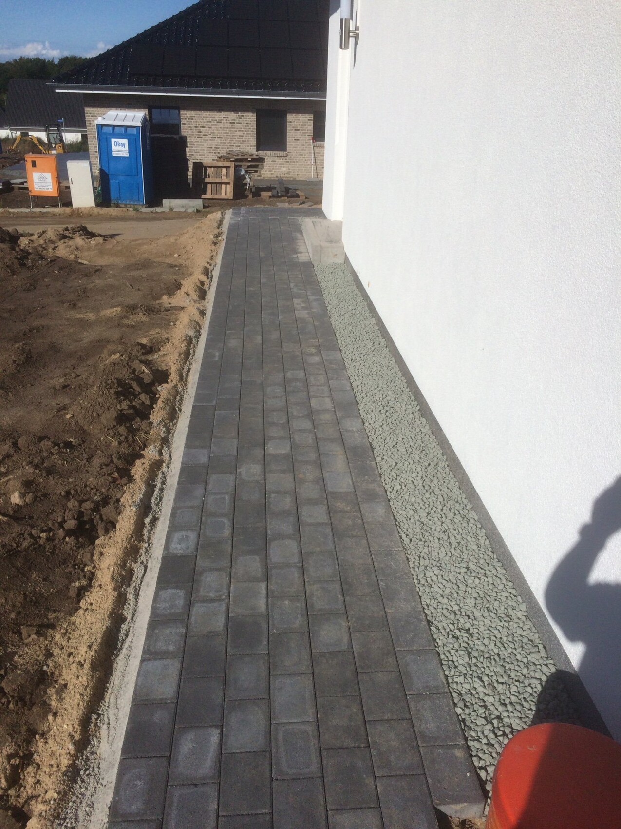

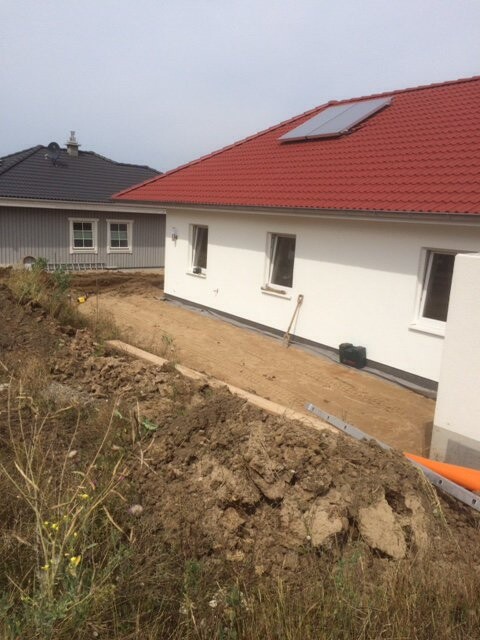

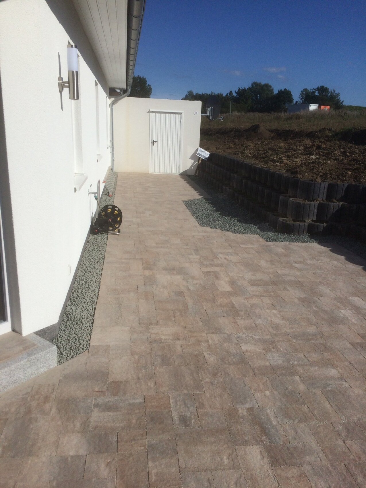

Leute, man darf nicht Äpfel mit Birnen vergleichen. Was mich die 72 gekostet hat, war mit Auffüllen, mit Treppenpodest, mit Kieselkante ums Haus.
Gepflasterte Terrasse neben weißem Gebäude mit Tür, Schlauchwagen und Reifenmauer am Hang.
Weißes Einfamilienhaus mit rotem Dach und Solarpanel, Baugrund und Schaufel im Vordergrund.
Gepflasterter Seitengang neben weißem Haus, Baugelände mit Porta-Potties im Hintergrund.

Nordlys das sieht echt schick aus. Das mit der Kieselkante gefällt mir. Was habt ihr für Kies da drin?

So wie ich das sehe, ist die Verlegung bei Dir nicht einfach nur "versetzt" verlegt, sondern schon ein wenig aufwendiger. Die Kieselkante ne gute Idee. War die breite so gewünscht?

Kiesel, das ist Granitbruchmaterial, so ziemlich das Günstigste, was er hat. Steine, ehl Anthrazit Rechteckpflaster, hier 11,- brutto pro qm, das Beige ist Diephaus via patio, hier 17,50 pro qm. Beides sind Betonsteine. Echtsteinpflaster ist bedeutend teurer.

Guck dir mal nordlys Beispiel an. 72€ davon 18€ der Stein.
