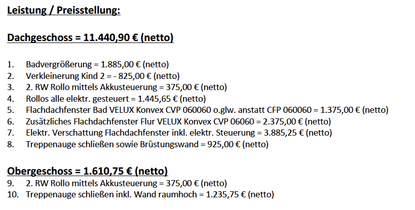

Vielleicht ist jemand von Euch Fachmännern so freundlich und besitzt die Kompetenz zu bewerten ob die Mehrkosten von unserem Generalunternehmer gerechtfertigt sind und was wir darauf antworten bzw. wie wir vorgehen sollen?
Darüber würden wir uns sehr freuen.
Zum Thema:
1. Wir haben einen Generalunternehmer der uns heute die Kostenaufstellung siehe Bilder unten für die erste Änderung im Rahmen der Werkplanung gesandt hat.
2. Gibt es jemand unter Euch, der abschätzen kann ob das überteuert oder angemessen ist?
3. Z.B. wurde bei Punkt 1. und 2. letztlich nur die Badwand in das Zimmer geschoben ohne sonstigen Änderungen.
4. Punkt 5: Sind Mehrkosten von 1375€ für die Änderung des Flachdachfensters von Velux Konvex CVP 060060 zu Velux Konvex CFP 060060 gerechtfertigt?
5. Ist das Treppenaugenschließen mit einer simplen Mauer auf allen Stockwerken Punkte 8, 10, 12 und 16 für insgesamt 4632,25€
angemessen?
Matthew03
Verstehe ich das richtig, ihr wollte eine (1) Wand versetzen und bekommt dafür sowohl die dadurch entstehende Vergrößerung des einen Zimmers (Bad) als auch die logische Folgerung Verkleinerung des anliegenden Zimmers (Kind 2) jeweils gesondert in Rechnung gestellt?
Wenn ich das richtig verstehe - ohne auf die Kosten eingehen zu können - fände ich dies auf ner GU-Dreistigkeits-Skala 0-10 ungefähr bei 11...
cschiko
Nein bei der Verkleinerung steht ein "-", nur ist der Betrag eben deutlich geringer!
Bei den anderen Kosten sind das wahrscheinlich recht übliche Aufpreise, die eben einfach dann beim GU recht teuer sind. Wenn man sich jetzt nur mal den reinen Preis eines entsprechend Velux Dachfensters anschaut (klar hängt da noch ein bißchen was dran). Aber das sind wohl übliche Preise, da er dich eben im Grunde ja schon an der Angel (Vertrag) hat.

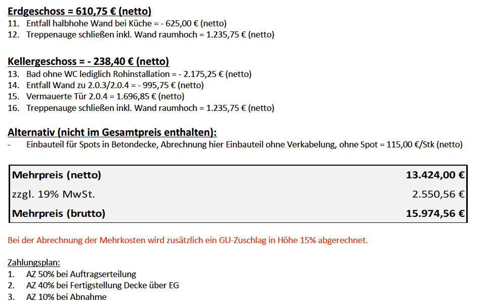

Geiler Zahlungsplan
Wenn mir jemand sowas vor den Latz knallen würde, wäre der Auftrag ohne Möglickeit der Anpassung weg.
50% bei Auftragserteilung. Nix geleistet und Geld haben wollen. Wie kommst Du auf die Idee sowas zuzusagen, oder gilt es nur für den Mehr-/Minderauftrag?
Stell Dir mal vor der geht Insolvent, dann kannst Du gleichzeitig mit Ihm in die Privatinsolvenz gehen
Okay, hatte ich übersehen.
Trotzdem: eine reine Versetzung einer Mauer sollte wenn überhaupt - je nach Stadium in dem ihr euch befindet - einen neuen Plan und die damit verbundenen Kosten verursachen.
Ansonsten wird man ja gleich viel Steine und Zeit benötigen, daher ist der Mehrpreis nicht nachvollziehbar für mich.
Zahlungsplan siehe Zaba...
face26
face26
...und lese ich das richtig? Auf das ganze Zeugs will er noch mal 15% GU Aufschlag oben darauf?
