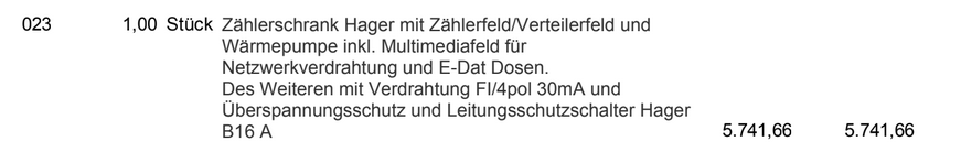

wir haben inzwischen ein zweites Angebot mit ca. 23K (ohne Smarthome/Sprechanlage & Lampen & Bewegungsmelder/) erhalten. Folgende Fragen:
- Hager Zählerschrank ca. 5800€ inkl. Wärmepumpe/Multimediafeld usw. Die Arbeitskosten sind schon drin. Sind die Kosten zu hoch oder doch angemessen?
- Bodensteckdose (unter Arbeitstisch): Gibt es alternative dazu? 900€ finde ich zu viel...
Und die Steckdose mit USB Anschluss: 186€ pro Steckdose (Jung Programm). Sind die Kosten angemessen bzw. gibt es günstigere Alternative (auch gute Qualität)?
Vielen Dank!!

Tja, was soll ich sagen? Ich finde die Preise schon recht hoch gegriffen. Die UDHOME9 kostet leer zwar rund 500,- EUR, aber 400,- EUR für dreimal Schuko und (einmal?) Netzwerk finde ich ziemlich viel. Günstige USB-Steckdosen kosten ab ca. 10,- EUR, aber die Frage ist ja, ob Dein Elektriker Dir überhaupt irgendeine Alternative anbieten möchte.

Ich probiere mal mit ihm drüber zu reden. Er macht bisher einen vernünftigen Eindruck. Die anderen Positionen wie Installation 1-fach Steckdose mit 31€ bzw. Installation eine Brennstelle mit 21€ finde ich in Ordnung. Zumindest habe ich viel „frechere“ Angebote für die gleiche Arbeit schon mal gesehen.
Die 10€ USB-Steckdosen gibt es auch, aber ich musste feststellen, dass die dann doch nicht zu 100% in mein Busch-Jäger Schalterprogramm reinpassen. Die Originalen gibt es für 40€.
Gerade solche Posten kann man ja gut googeln, was die Hardware kostet und nach Einzug selber nachrüsten. Selbst mit Originalhardware spart man über 100€ pro Dose. An diesem Punkt gilt ganz klar: Selber machen.
Die Bodeneinheit mag es zwar online für die Hälfte geben, aber hier ist ein nachträglicher Einbau selber nicht mehr zu leisten.
Tja, entweder weitere Anbieter suchen und Angebote einholen, oder das günstigste Angebot nehmen.

Bodentanks gibt es sicherlich auch günstiger. Aber 5-6 K für einen Verteiler komplett fertig mit Mutimediafeld etc. vollkommen ok.
