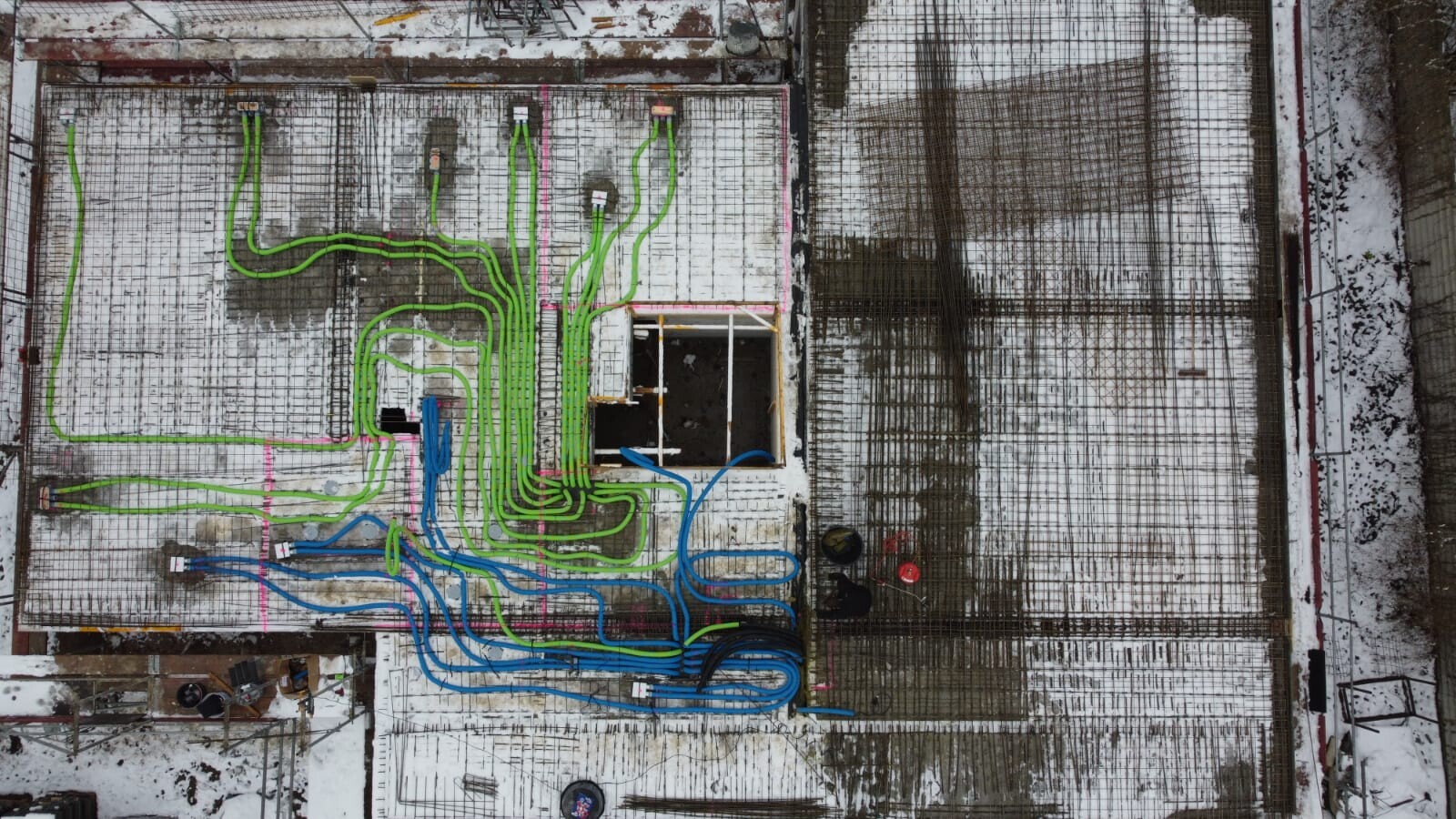

Decke weil du dann :
Die Ventile frei platzieren kannst und niemals mit etwas zustellen wirst.
Wenn in Bodenplatte schwächst du die Dämmung an einer Stelle wo es durchgehend Bodenkontakt gibt.
In der Filigrandecke wird nur die Dämmung zu den unteren Räumen geschwächt.

14.12.21 15:39
Baustelle von oben: Bewehrungsstahlgitter mit grün und blau verlaufenden Rohren, Schnee.
mal ein Bild der Umsetzung in der Zwischendecke. Leider war der Abstand in den Böcken der Gitterträger zu eng, so dass man sie hochbiegen musste. Schweine Arbeit aber der Statiker gab grünes Licht.
