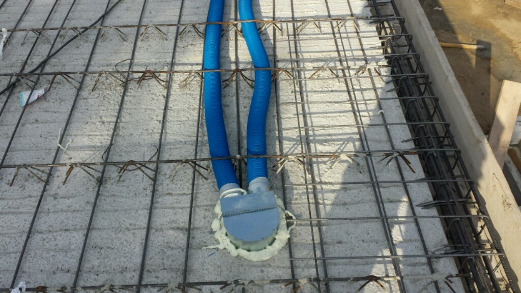

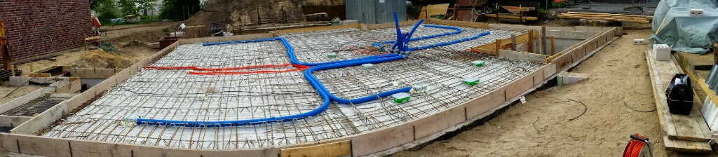

satisfied22.01.16 17:48
Oh das habe ich so noch nicht gesehen. Wieder etwas gelernt. Gibt es von so etwas Bilder?
Sebastian79
22.01.16 18:09
Hier von unserem Bau
Fundament mit Bewehrungsgitter und blauen sowie roten Rohren auf der Baugrube.
Bauplatte mit Bewehrung, zwei blaue Schläuche führen zu rundem Rohrdurchlass mit Dichtmasse.
