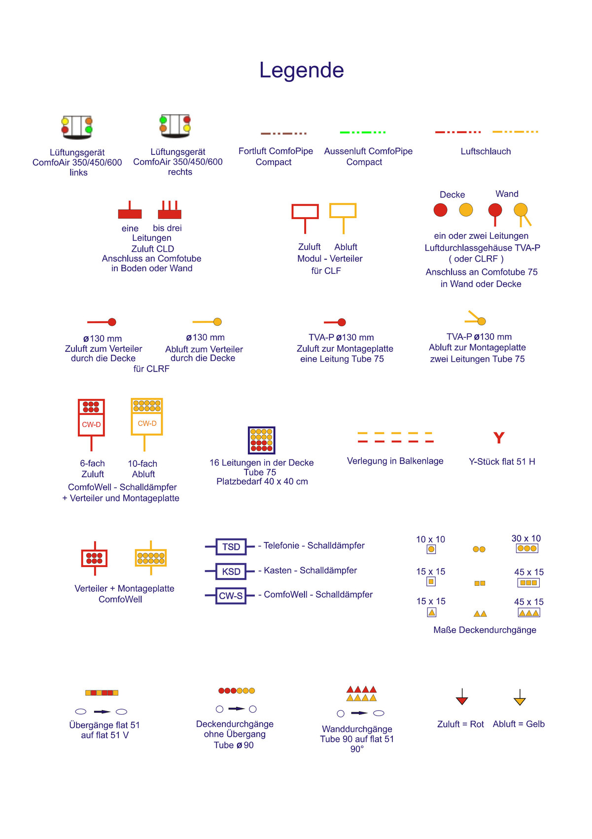

ich habe heute die Planung vom Fertighaushersteller bezüglich der Kontrollierte-Wohnraumlüftung erhalten. Siehe die Bilder im Anhang. Die Planung selbst hat eine externe Firma erstellt, also nicht der Hausbauer.
Da mit dem Hausbauer aber leider schon einiges schief gelaufen ist, habe ich bei einem so heiklen Thema wie der Auslegung der Kontrollierte-Wohnraumlüftung schon ein bisschen meine Bedenken, bzw. würde ich gern euren Rat hier einholen wollen, einfach um sicher zu gehen, dass hier nicht am falschen Ende gespart wird. Denn wie man hier so lesen kann, spielen ja die kleinsten Dinge eine große Rolle, wenn es beispielsweise um die Lautstärke etc. geht.
Der Legende zur Folge handelt es sich bei der Planung um eine Planung für eine Zehnder Kontrollierte-Wohnraumlüftung, hier fängt es schon an, denn unsere Lüftungsanlage wird eine Viessmann Vitovent 300-W H32S C400 mit einem max. Luftvolumenstrom 400m³/h.
Außerdem macht mich der in der Legende aufgeführte Durchmesser von Ø130mm nachdenklich. Denn wenn ich die Montageanleitung der Viessmann Kontrollierte-Wohnraumlüftung richtig deute, wären bei unserer Kontrollierte-Wohnraumlüftung größere Durchmesser von nöten, weshalb ich auch Angst um die Lautstärke habe.

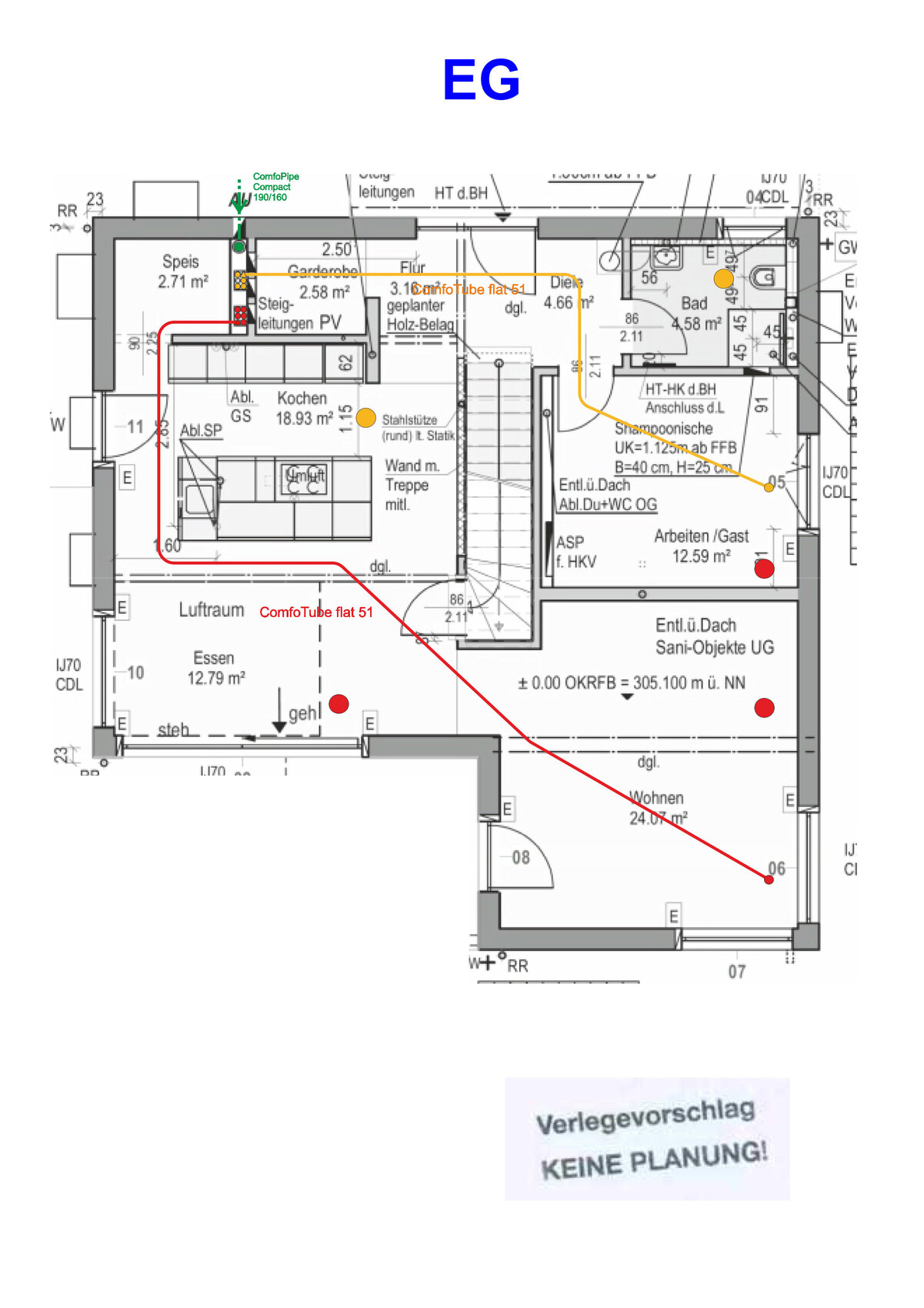

Und was haltet ihr von der Platzierung der Ventile. Ein bisschen was schieben wollen wir auf jeden Fall, denn beispielsweise ist im Schlafzimmer im OG der Auslass genau auf Kopfhöhe unseres Bettes. Auch bin ich mir nicht sicher, ob das Abluftventil im Flur oben da so klug ist, ziehen wir uns dadurch vielleicht die Kochgerüche über den Luftraum noch mehr nach oben? Im Wohnzimmer im EG ist der Auslass genau auf Fußhöhe unseres L-sofas, könnte das im Winter unangenehm sein? Sollte die Abluft in der Küche nicht etwas näher zum Kochfeld?
Im UG und EG kommen die Ventile bei diesem Hausbauer aus der Decke und im OG aus den Wänden, vermutlich sind Außenwände hier tabu.
