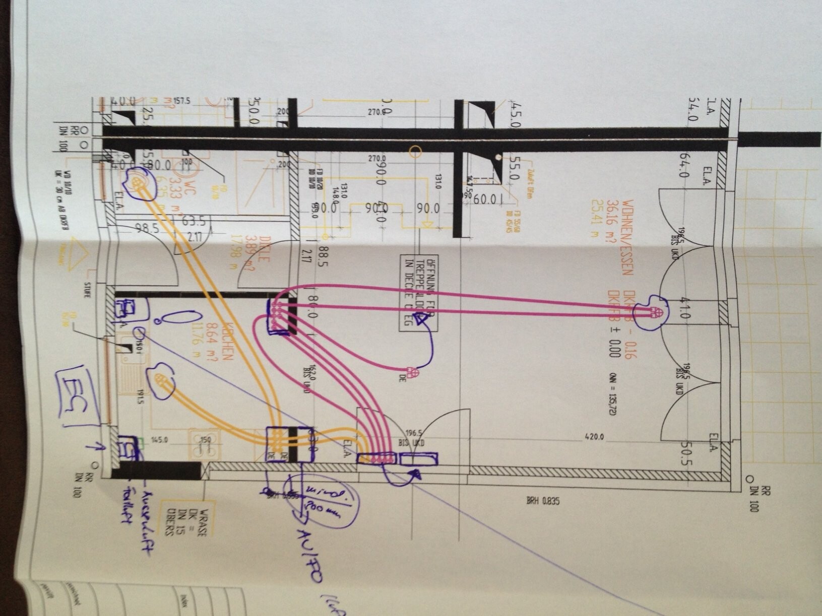

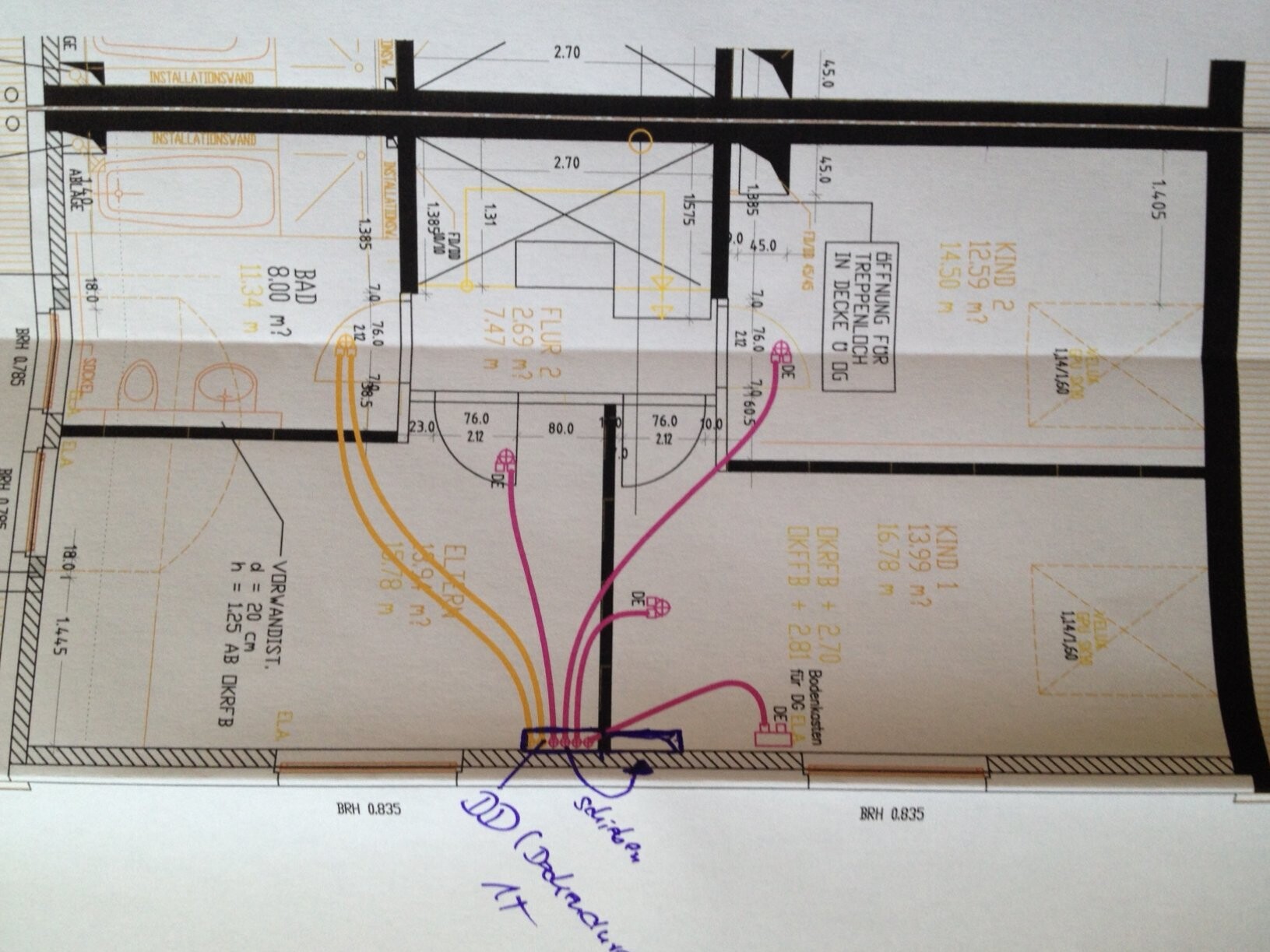

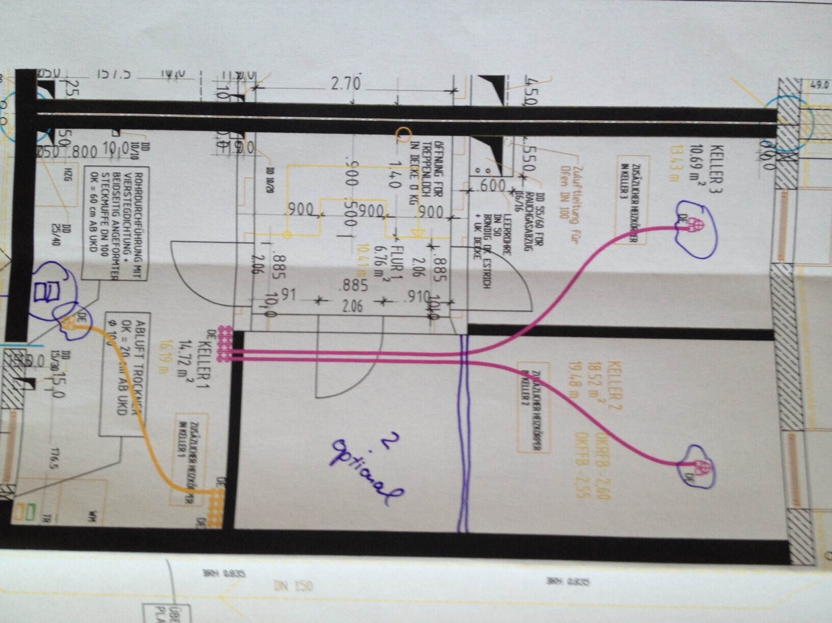

nun habe ich meine Planung für die zentrale Kontrollierte-Wohnraumlüftung mit Wärmerückgewinnung soweit fertig vom Fachplaner bekommen. Es wäre klasse, wenn Ihr Euch diese mal anschauen und etwas dazu schreiben würdet. Hauptsächlich geht es mir um die Platzierung der Zu-/ und Abluft Stellen. Leider muss es jetzt etwas zügig gehen, da der Bauträger Druck macht... 🙁
Magenta ist Zuluft und "orange/gelb" Abluft. Herzlichen Dank.

Im EG würde ich 2 Auslässe parallel im Wohnzimmer setzen lassen. Sonst wird die Luftmenge für den Grundriss Raum für einen Auslass relativ groß.
Im 1 OG würde ich die Ventile ned an die Türen, sondern in die äußeren Raumecken (aber ned im Eck, sondern schon ca 1Meter jeweils von der Wand weg) setzen. Sonst bläst du die Luft rein und direkt zur Tür raus und im Bad wieder direkt an der Tür rein. Da findet dann kein Luftaustausch in den anderen Bereichen statt, bzw nur vermindert statt.
Im DG hast du nix geplant?
Unser Luftschacht vibriert und ist laut. Ich würde diesen nie wieder durch Schlafräume legen. Wieso lässt du den ned vom EG über das Bad nach oben laufen? Wäre doch sinnvoller - dann ist die Geräuschkulisse im Bad.

Ich hab keine Ahnung ob im EG 1 Ausgang wirklich reicht - sowas muss berechnet sein.

Hallo und danke für Dein Feedback,
die Planung ist von einem Planer. Er wolle nur das OK von mir haben.
Im DG gibt es neben dem bodentiefen Fenster ein Bodengitter mit Zuluft. Ich habe den Planer bereit kontaktiert - er sucht jetzt nach einer Möglichkeit den Schächte ins Bad und WC zu platzieren. Danke sehr herzlich für den Tipp!
Das mit dem 1OG habe ich nicht ganz verstanden...

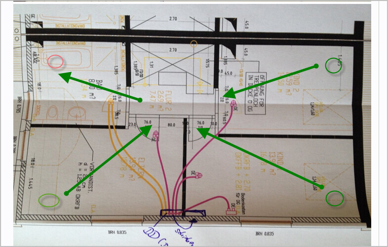

Hampek schrieb:
Das mit dem 1OG habe ich nicht ganz verstanden...Die Luft zirkuliert doch: Bei drei hast du einen Einlass und im Bad einen Abzug. Wenn die Stellen weiter außen liegen, würde ich davon ausgehen, dass der Luftaustausch mehr abgestandene Luft der Zimmer abdeckt.Das grüne sollen die Luftströme sein.
Wastl schrieb:
Wenn die Stellen weiter außen liegen, würde ich davon ausgehen, dass der Luftaustausch mehr abgestandene Luft der Zimmer abdeckt... Korrekt, der Idealfall ist eine Raumdiagonale. Letztendlich geht es um effektiven Luftwechsel.Negativbeispiel:
