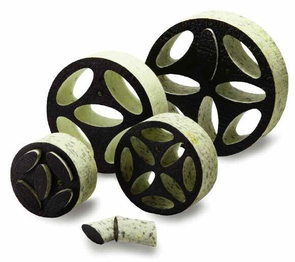

So ich wollte mal ein kurzes Update geben.
Es war jetzt jemand von der Firma da und hat in alle Zu- und Abluftventile so ein etwa 10 cm dicken Schaumstoffstöpsel gesteckt. Er sagte das sein die Schalldämpfer. Und es ist jetzt wirklich viel besser. Das mit den Gesprächen muss ich heute Abend mit meinem Mann noch testen. Aber das laute Rauschen der Anlage wird nun fast gar nicht mehr übertragen.
Meint ihr diese Stöpsel wirken sich negativ auf das Lüften aus? Die Anlage ist ja laut Alex85 Berechnung eh am Anschlag.
Mycraft02.08.18 14:01
Kommt darauf an wie alles ausgelegt ist und welche Durchsatzraten erreicht werden sollen. Aber da die Anlage schon ohne die Dämpfer eigentlich im oberen Bereich befindet...
Mehrere grün-schwarze runde Spulen mit ovalen Öffnungen in unterschiedlicher Größe.
Dodo8602.08.18 14:18
Ja genau diese Dinger sind da jetzt drin. Also auf "Normalbetrieb" ist die Anlage auf 40% Leistung gestellt. Ich nehme an, dass das aber eigentlich nicht reicht und die Luft daher so verbraucht erscheint/ ist. Aber wenn die auf 100% ist dröhnt das immer noch sehr in allen Räumen. Der Installateur sagte 100% braucht man aber nie. Nur wenn man mal ne Party feiert oder so...
